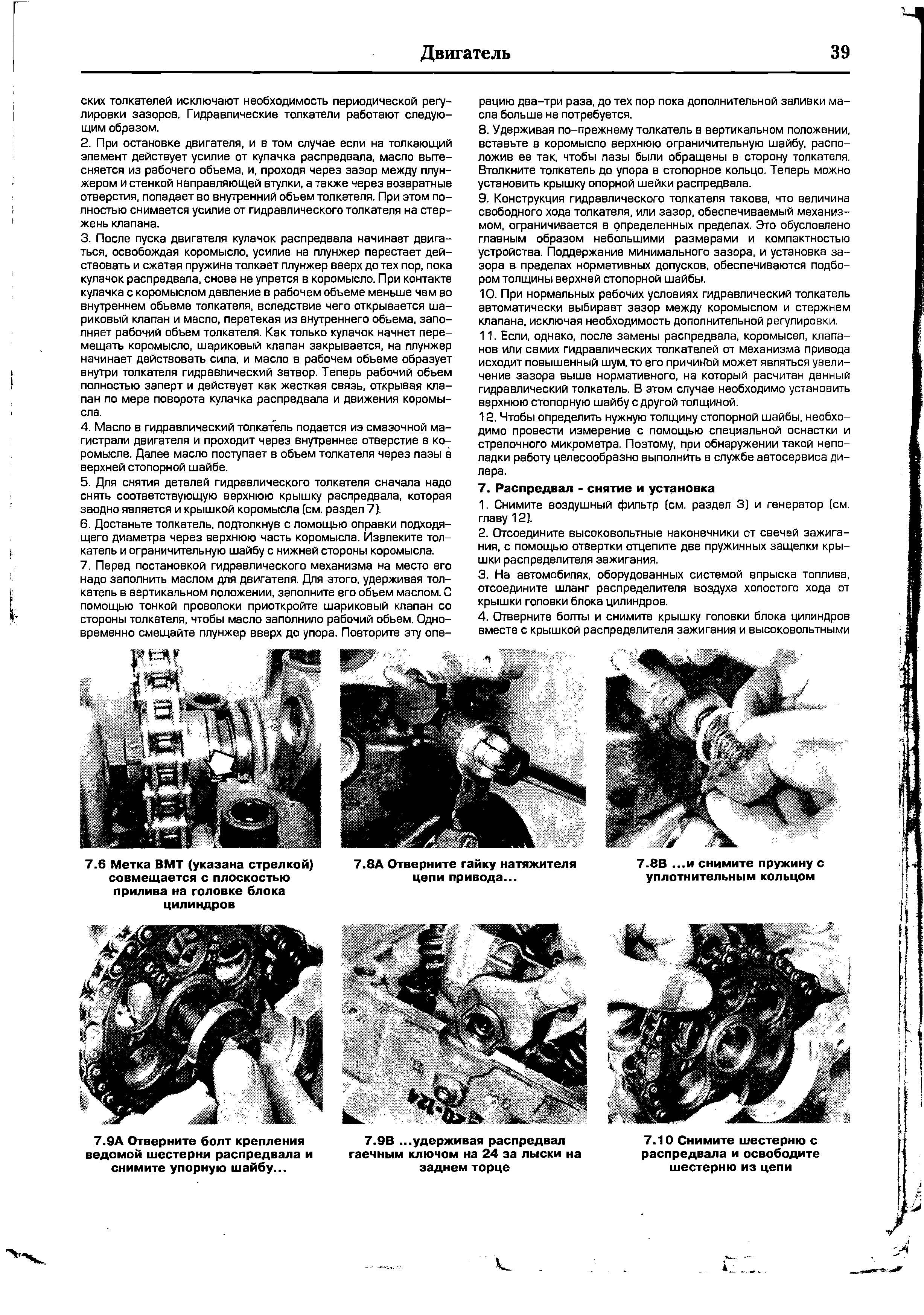

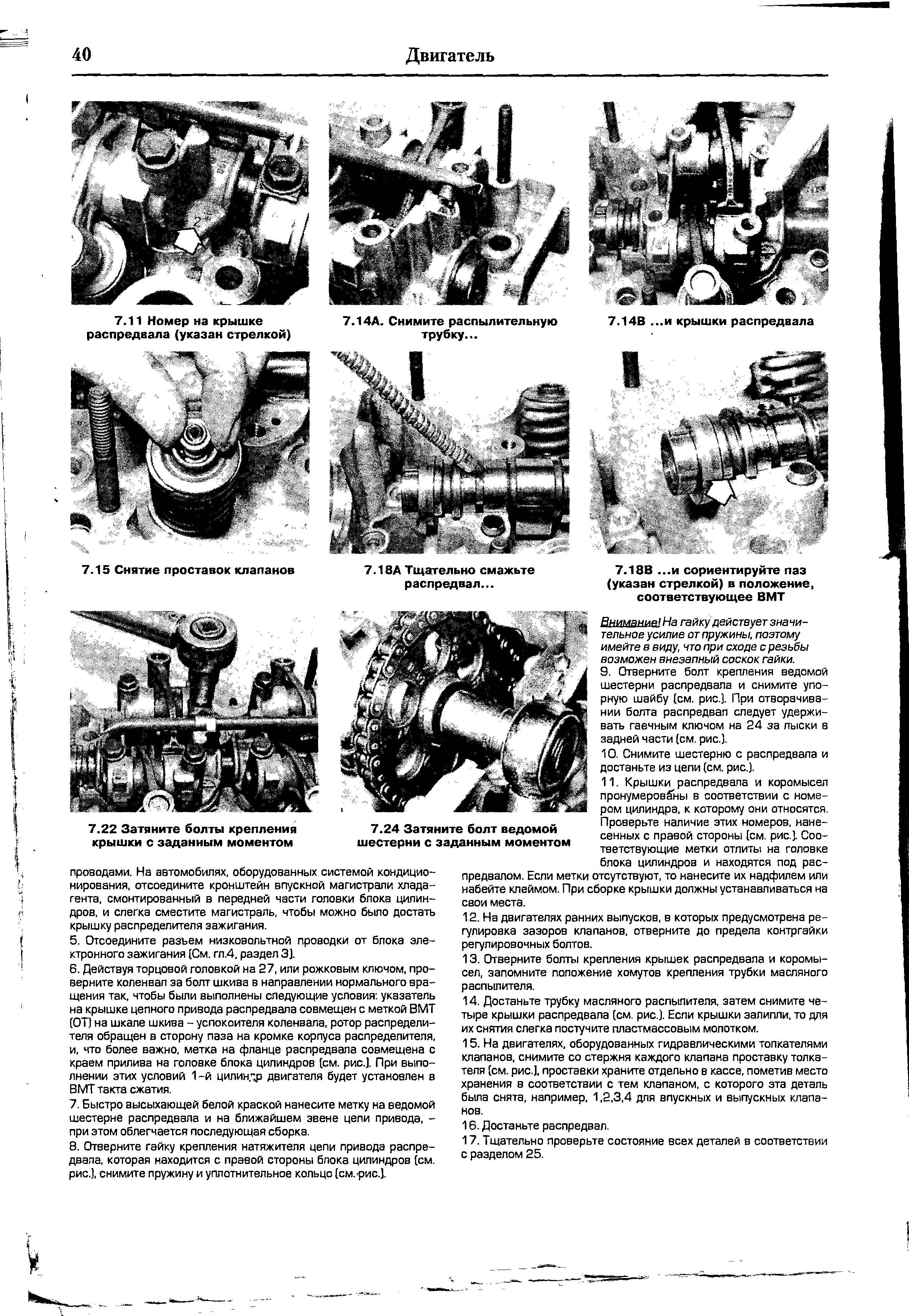

НУЖНА помощь менял цепь, и как пологается проскочила, ну и решил заново все выставить, выставляю коленвал по метке вмт, нашел на распредвале метку в виде рисочки, и совместил с риской на подушке распредвала, но кулачки почему то стоят не вверх а вниз, ни че понять не могу, на звездочке тоже нет не каких рисок, че делать не знаю, может подскажете как покулачкам выставить распредвал?
МБ W124, 300Е, двс 103983,ГОД 1992

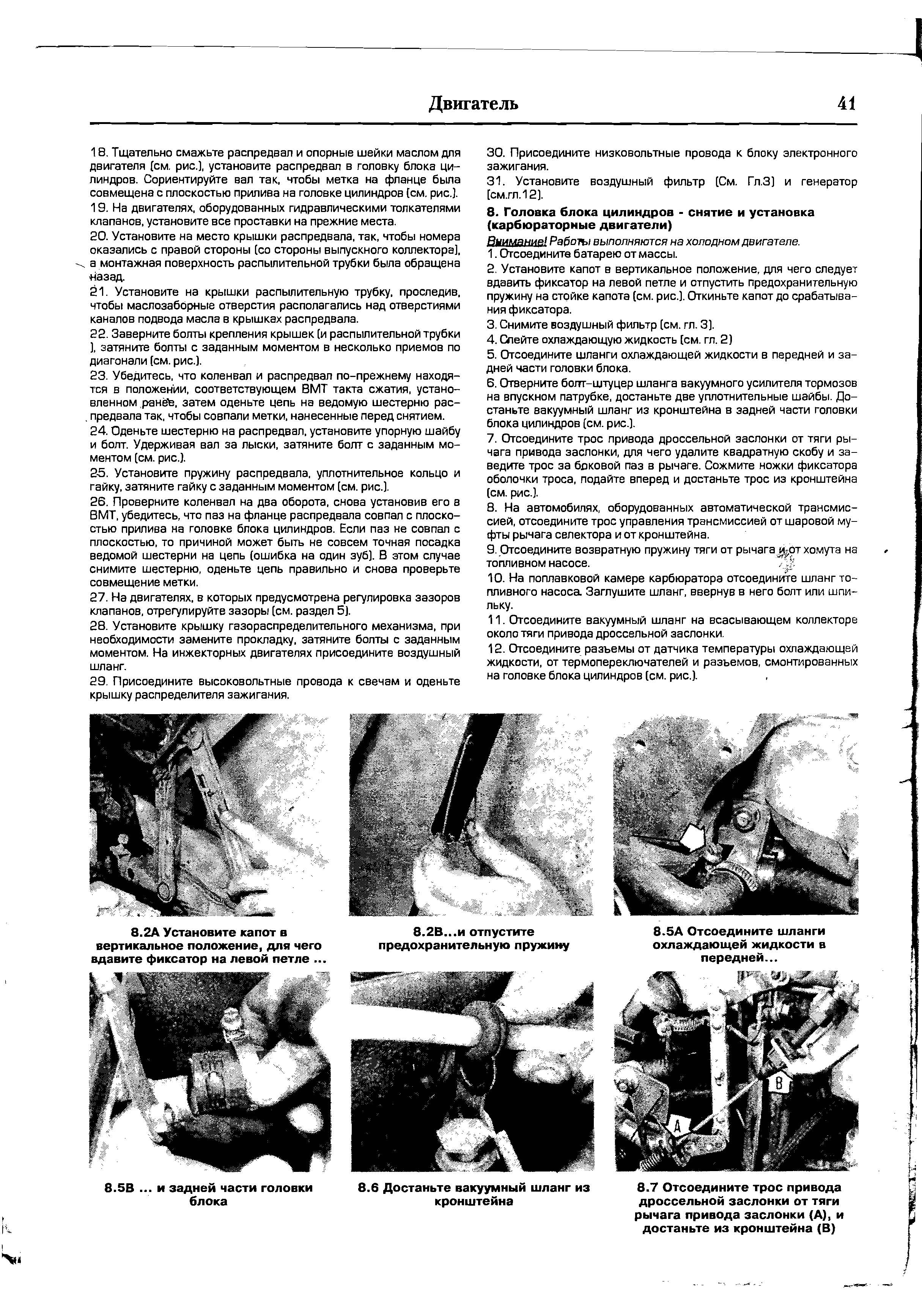

Отправлено 26 May 2012 - 18:42
Full info

Зема спасибо а то я в панике!!!!!!

А что смущает что кулачки внизу? риска на трамблере на 1 цилиндре не смущает?
