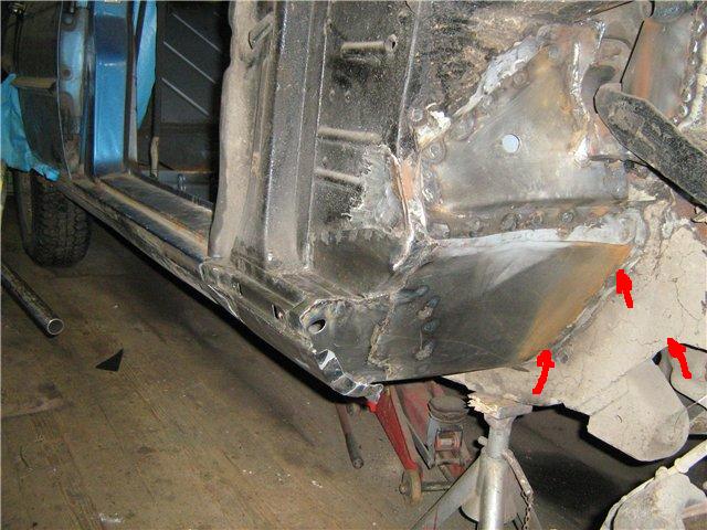

Ситуация в общем такая. Сегодня при замене верхнего правого рычага внимательно осмотрел лонжерон. Результат совсем не порадовал. Где на фото (фото не мое) правая стрелка - там гармошка. По остальным стрелкам стык вмялся в салон. Бок лонжерона не ровный (как слева), а идет волной. Крепление балки смещено назад. Ну и на десерт - при опускании машины с домкрата (домкрачу за лонжерон, т.к. проушиы были кем-то заварены) уходит зазор между дверью и крылом. Вопрос в том, стоит ли пытаться вытянуть то, что есть, или рискнуть на замену части морды? Донор есть, морда не бита и гораздо лучше моей.
Фото моей машины сделаю чуть позже.

заочно никто точно не скажет, и способности к замене не оценит. если при домкарчивании гуляют зазоры, то одим лонжероном не обойтись ИМХО
