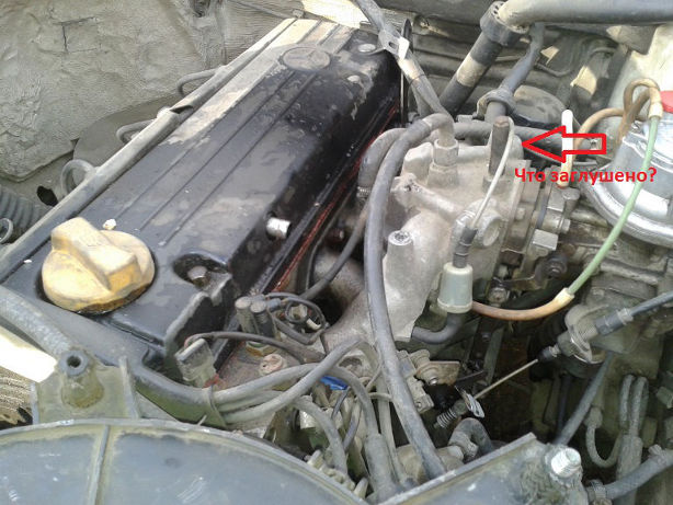

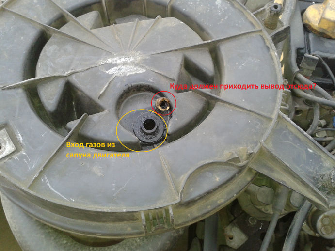

1. Куда должна идти трубка на выходе из возд. фильтра, та, что рядом с входящим шлангом из сапуна двигателя?
2. Что сюда должно приходить? Трубка абсорбера (до него еще доберусь) под капотом есть, выходит как и положено из-под крыла.
Остальные вопросы чуть позже...

1.По опыту общения с карбюраторными авто,то это похоже на малый круг вентиляции картера и обычно соединяется с впускным коллектором через штуцер с определённым диаметром(типа жиклёра внутри). 2.Возможно там и должен из из пункта 1 в пункт 2(путём соединения шлангом).А лучше распрошай наших карбюраторных одноклубников.

#4 ОФФЛАЙН   Gazzel
Отправлено 31 May 2012 - 21:38
+1
красное соеденить с красным и все. одна беда, суда по состоянию на фото фильтр сломан и соденить там нечего, либо туда впихали какуюто железную трубку вместо обломанного штуцера, по офто не ясно. Сними изнтри акуратно сеточки проверь на проходимость трубки и герметичность фильтра
