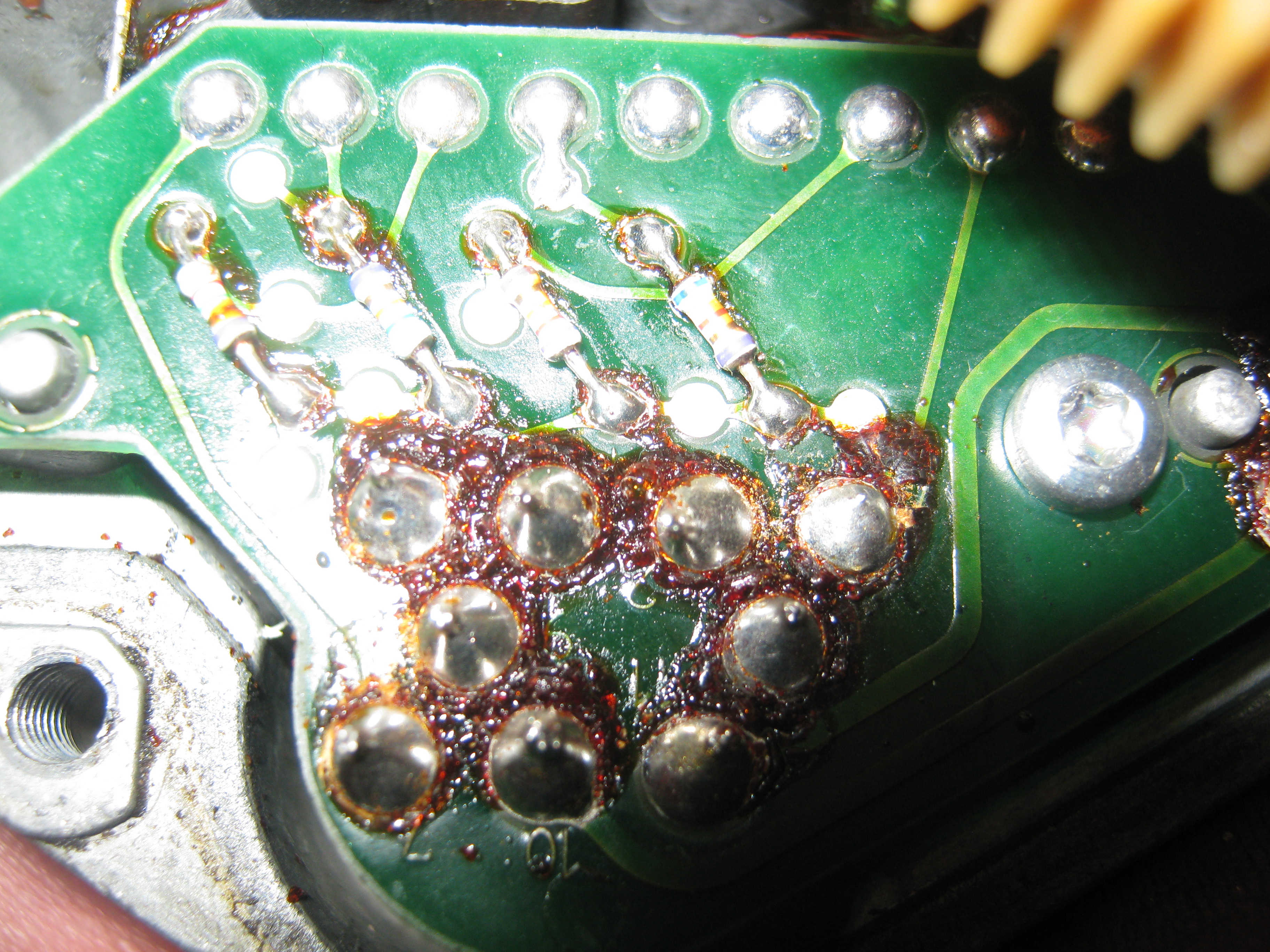

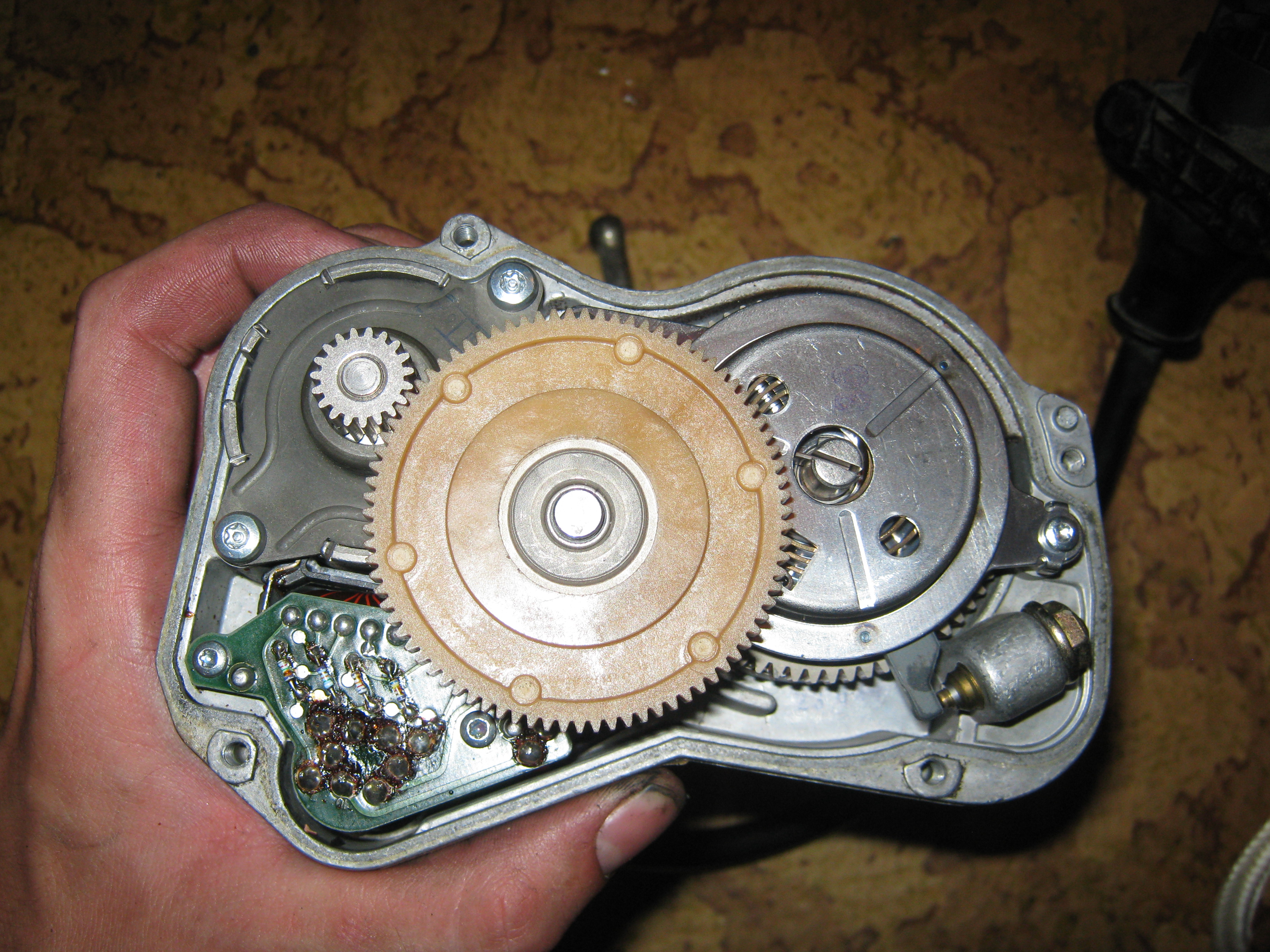

вскрыл свой дроссель, фото прилагается. В общем болтики эти открутил еле как, решил съэкономить и купил по дешевле инструмент в 3 раза, и вот пожалуйста результат- не очень, пришлось половину болтов доламывать, делать их под отвертку, еле как открыл, завтра поеду уже за нормальным инструментом. так вот. сразу как вскрыл увидел на схеме какие-то окислившиеся пятна(или как назвать это я не знаю,вообщем увидите сами) Скажите так должно быть или нет??? и что это такое вообще??? ну и под этой платой видно провода они все треснутые и чуток даже оголенные, завтра сниму плату и постараюсь поментяь провода ели они хлам.

Я у себя менял шлейф до дроссельной заслонки. Чтобы не снимать плату саму и ничего не нарушить, отрезал провода уже на выходе из заслонки, а сами провода в заслонке одевал в термоусадку, т.к. тоже изоляция отваливалась. В самом шлейфе провода новые брал, вплоть до самого разъема.
так у меня видно что провода треснутые под платой, полюбому снимать придеться и менять или изолировать. а ты получаеться менял не шлейф а сами провода в резином толстом чехле??? а что скажешь про мою схему? че за херь на ней?

стыдно ))) что не знаю это канифоль ))

Таких окислов не должно быть,я тож разбирал свою,должно быть все чисто.
Если напрягает канифоль - она легко стирается спиртом или скипидаром. Вопрос зачем стирать?
А звонить там уже нечего (судя по кусочку изоляции на фото), там уже всё сыпется. надо резать разъём, вскрывать оболочку и менять провода. Менять по одному, чтоб не перепутать.

Отправлено 03 June 2012 - 16:14
а проводку менял??? короче у меня провода как раз на выходе из пучка этого(под платой) все расыпаються и как бы не замыкали там, все оголенные, более менее изолировал их изолентой.А так по хорошему весь кожух разрезать видимо и менять проводки. вообще я вчера на ebay нашел свю заслонку и че же я раньше туда не заходил. видимо походу закажу проще( цена с доставкой 180 y.e). а так вроде плату на состояние дорожек прозвонил все работает. единственное не смог прозвонить провода эти от начала штекера и до конца

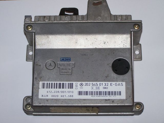

проводку поменяли. я все таки загнал в сервис. и ещё что то поменяли ещё не уточнил. короче не заходит он все ранво в этот E-gas .вообще теперь нужно искать этот блок. кто нибудь сталкивался его можно отремонтировать или нет?

кстати машинку та я сделал. :victory: в итоге оказалось не рабочий блок E-GAS,заказал с Америки и все нормально, поставил,заслонку обучил, и все ASR потух.+ ко всему до этого менял полностью проводку на дроссельной заслонке 20000 тг(4 000 рублей)( скорей всего блок навернулся из за замкнувшийся проводки на дросселе).

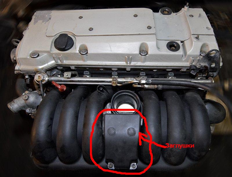

А обязательно впускной коллетор снимать чтоб добраться до ДЗ? У меня такие же проблемы как у vovan_s87!

Нет Впускной коллектор не нужно снимать, нужно только откуртить то что по средине впускного там воздушная заслонка (4 болтика два из них под заглушками сверху) и когда будешь снимать этот девайс не потеряй резиновое колечко та увидишь
снял воздухан, потом штуковину что по середине коллектора (возд. заслонка), а вот как саму ДЗ открутить я не понял. Можна описать как ее демонтировать, желательно подребней!
Затем хомут и резиновый патрубок. Под патрубком увидишь такие же четыре болта под шестигранник (их открутишь и всё), справой стороны пружину и тягу сначала сними и слева разъём дроссельки (подняв скобу) разъедини.
Да и ещё справа на дроссельке трубка на клапан МОТ хомутом притянута, её не забудь снять.
