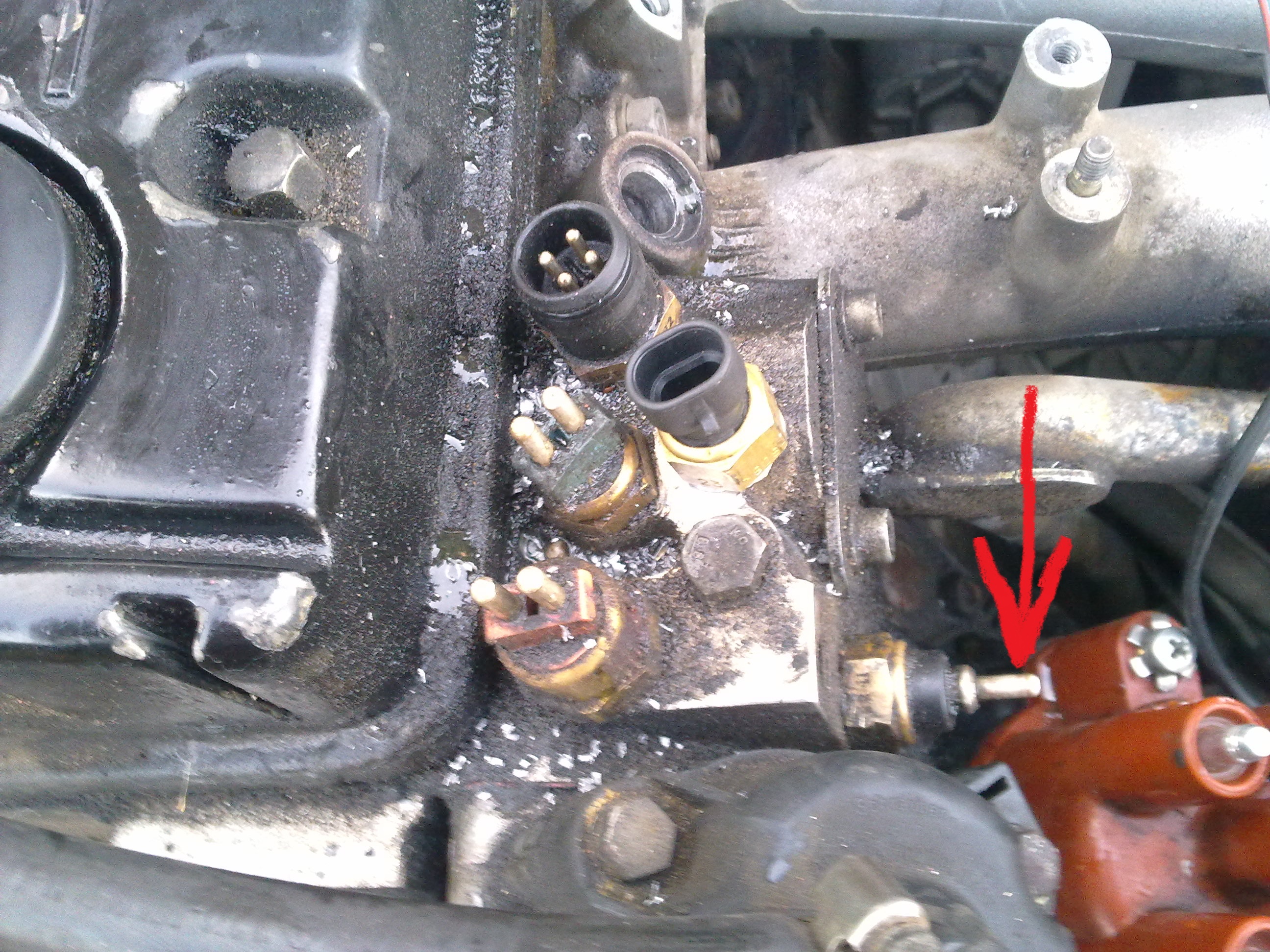

#3 ОФФЛАЙН   Артем Андреевич
Артем Андреевич
  • Cообщений: 117
  • Город:Ярославль
    230e
Отправлено 31 May 2012 - 17:47
скорее всего этот датчеГ на приборку о котором он говорит.
w 124 230e 1990г. мкпп 5, январь 7.2онлайн

#7 ОФФЛАЙН   Артем Андреевич
Артем Андреевич
  • Cообщений: 117
  • Город:Ярославль
    230e
Отправлено 31 May 2012 - 18:17
может быть вы подскажете зачем нужен 1 пиновый датчег расположенный под впускным коллектором вкручивающийся в головку блока снизу. примерно между 1 и 2м цилиндром.

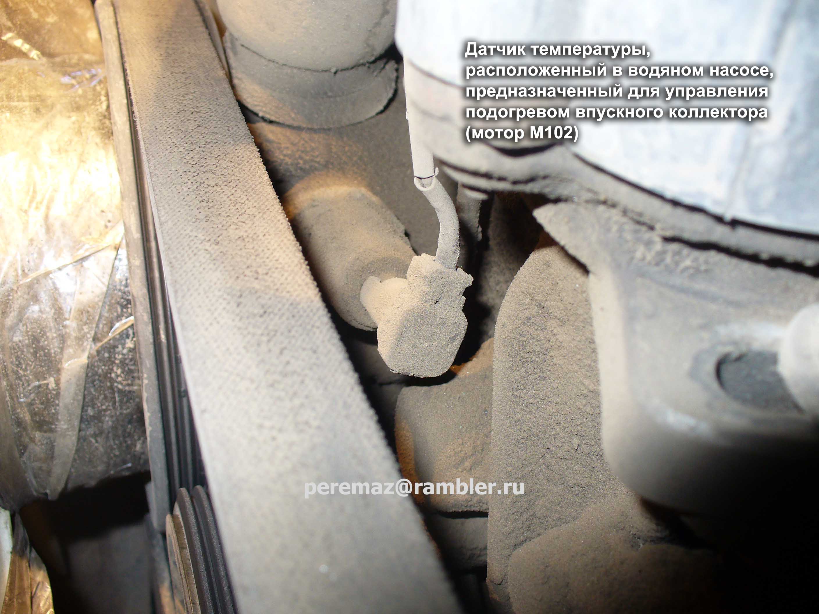

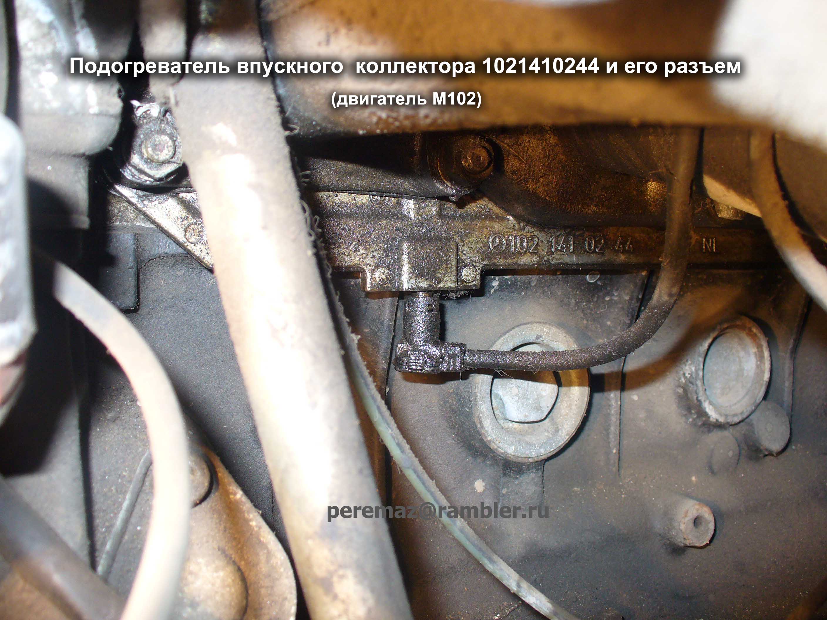

#9 ОФФЛАЙН   peremaz
peremaz
  • Cообщений: 1689
  • Город:Казахстан, Караганда
    SKODA Yeti / 1.8 TSI / 2013
Отправлено 31 May 2012 - 18:26
Это подогреватель впускного коллектора, это не датчик, а просто разъём. Датчик подогрева однопиновый, установлен в корпус помпы, сбоку, с желтым изолятором, он управляет реле подогревателя...

#11 ОФФЛАЙН   peremaz
peremaz
  • Cообщений: 1689
Отправлено 31 May 2012 - 18:36
Угу. Кроме указаний температуры на приборку этот датчик ничего не дает. Но
В этом году датчик указометра приборки и электромагнитной муфты совмещенный - трехрогий. И вкручен сверху в голову.
Судя по всему у автора просто заколхожено всё... можно установить и распарованные датчики, такое творчество часто встречается... Тот, что однопиновый, сбоку - на приборку для показометра температуры, пара двурогих - на электромуфту, где один из них стоит просто как заглушка скорее всего... Овальный - вообще не из этой кухни, тоже как заглушка внедрён в недра головки...

#13 ОФФЛАЙН   Артем Андреевич
Артем Андреевич
  • Cообщений: 117
  • Город:Ярославль
    230e
Отправлено 31 May 2012 - 18:57
спасибочки. про овальный это дтож ВАЗ, вместо него был вкручен датчик с 2мя вакуумными трубочками. а какой датчик на моей картинке для кондиционера?
