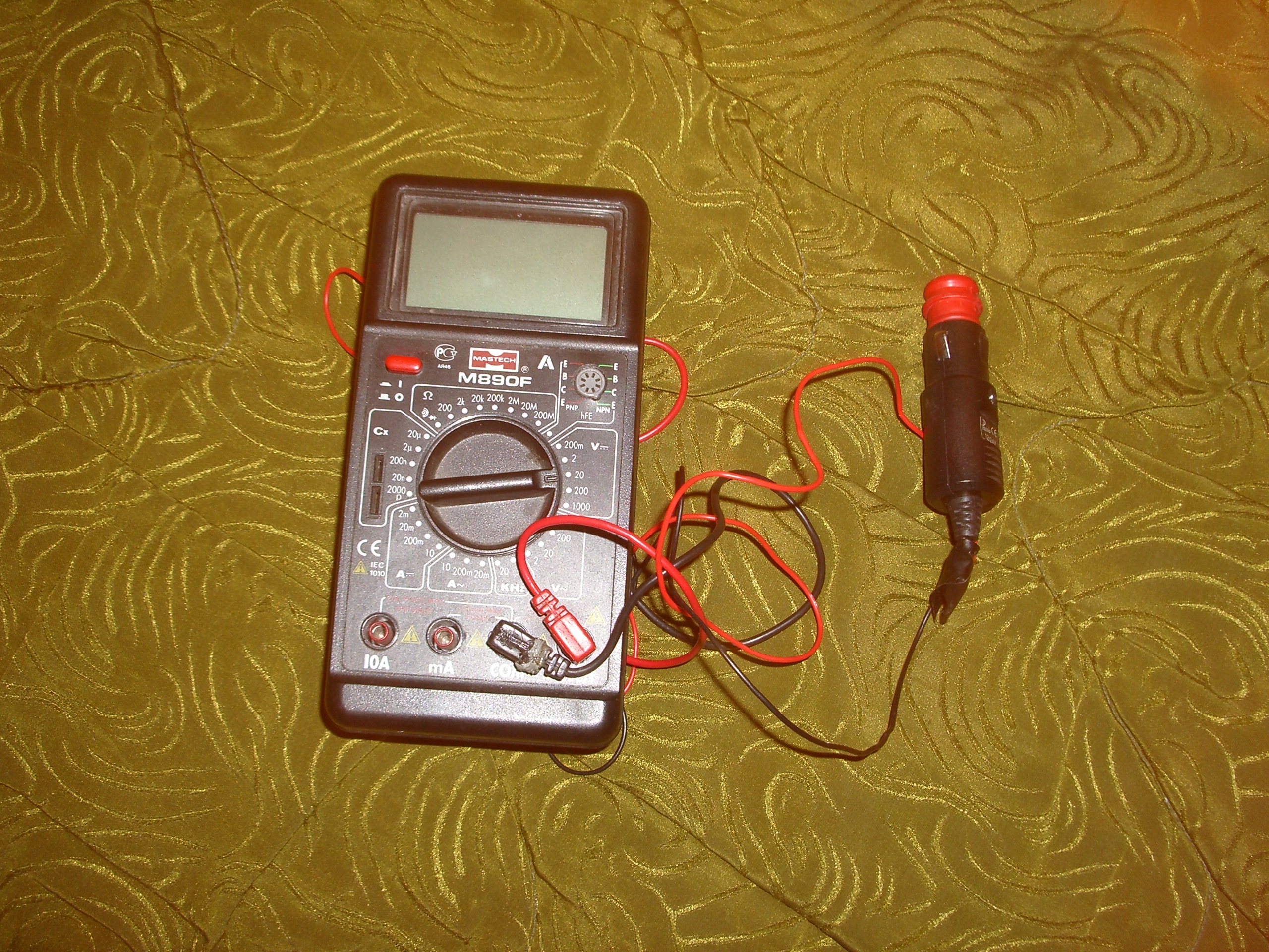

#13 ОФФЛАЙН   Сим
Отправлено 01 June 2012 - 13:11
С этим парадоксам я уже 2 месяца мучаюсь)))
С включенным оборудованием напряжение на акк 13,5V
Если заряжаю Акк с помощью аппарата то на неделю хватает потом опять всегда на последнем вздохе.
вольтметр цифровой стоит 300 уплей, воткни его в прикуриватель и посмотри что и в каких условиях у тебя пропадает. чудеса конечно случаютса но нечасто.
или просто штекер в прикуриватель посади на провода мультиметра, выглядит это примерно так :biggrin:
