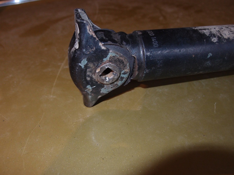

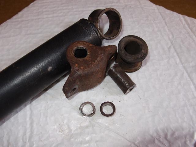

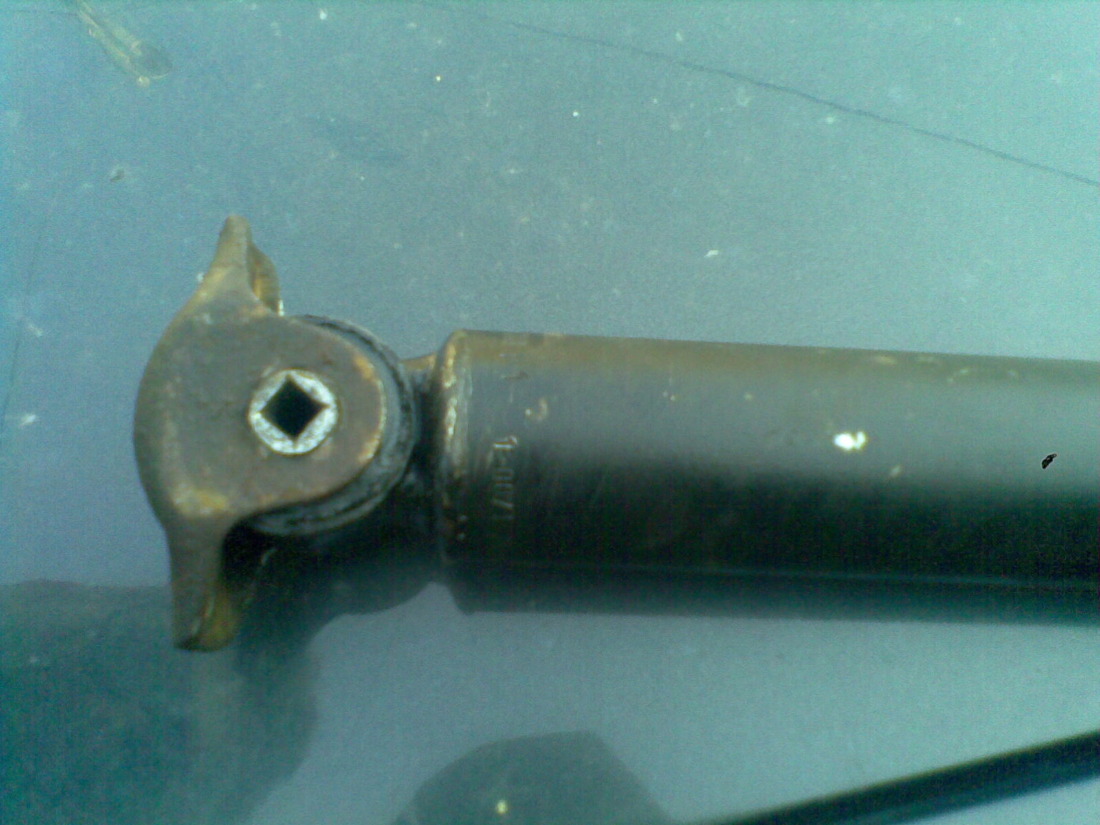

Замена сайлентблока переднего амортизатора на примере W123 - W126

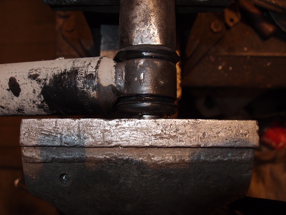

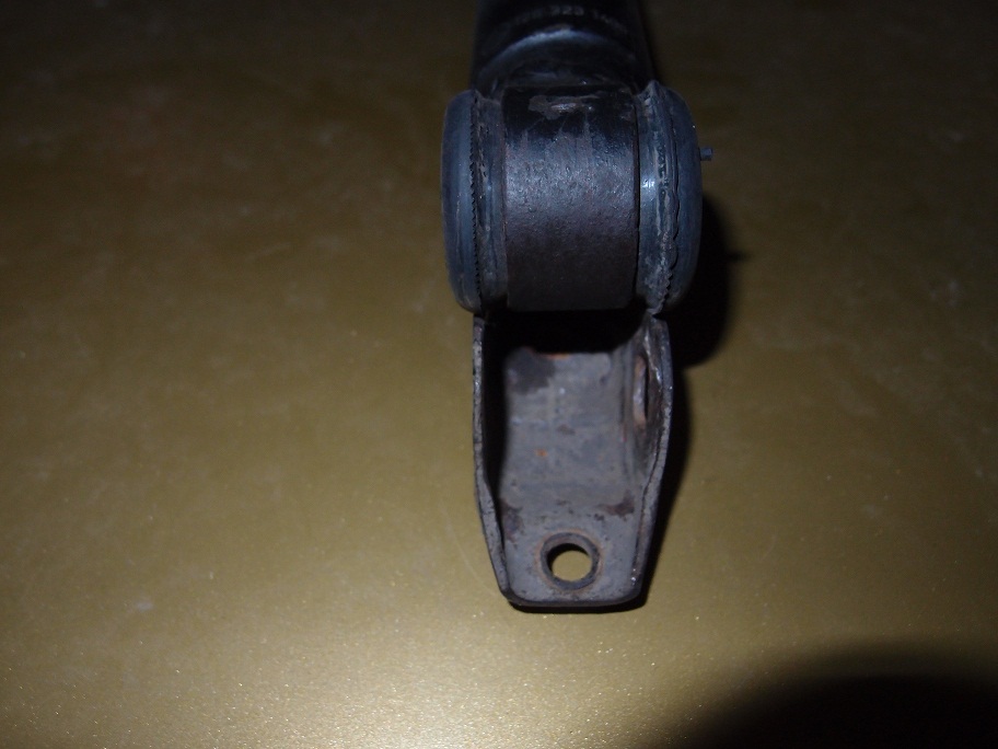

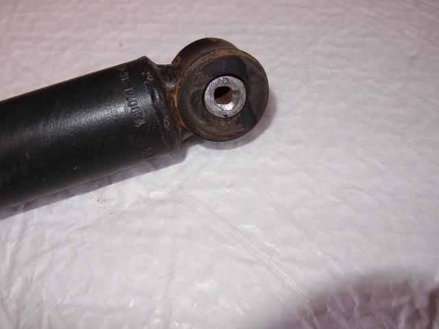

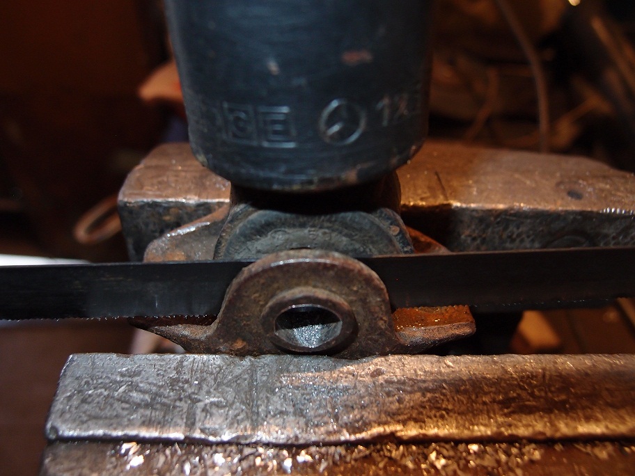

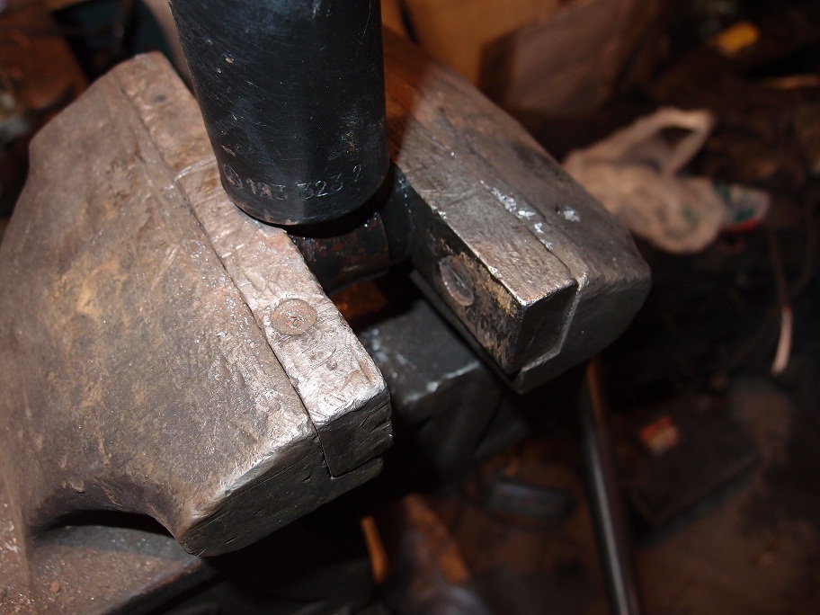

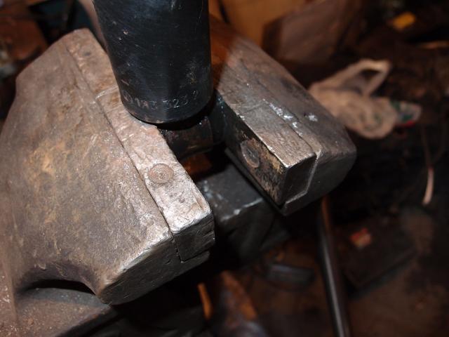

Имеем амортизатор с изношенным сайлентблоком.

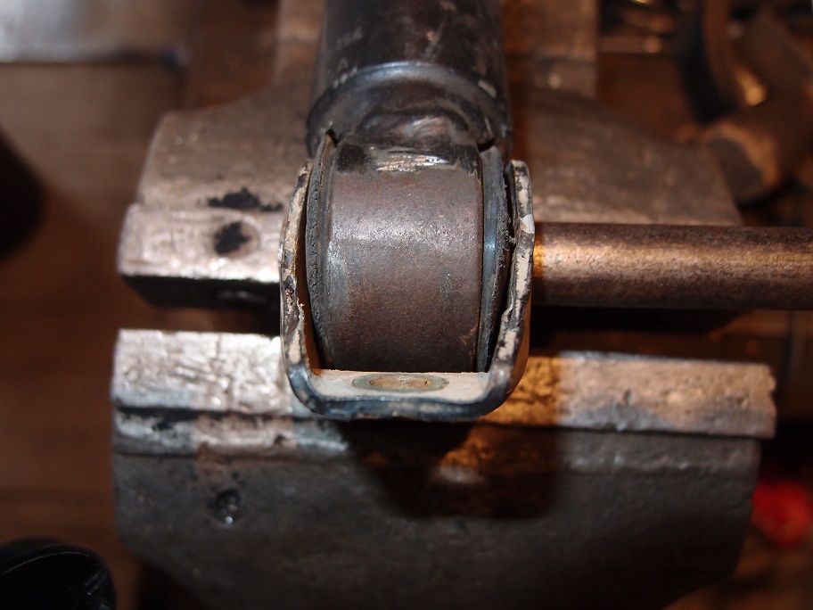

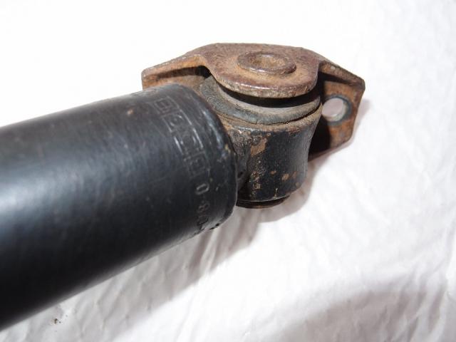

Разбираем узел сайлентблока любым доступным способом.

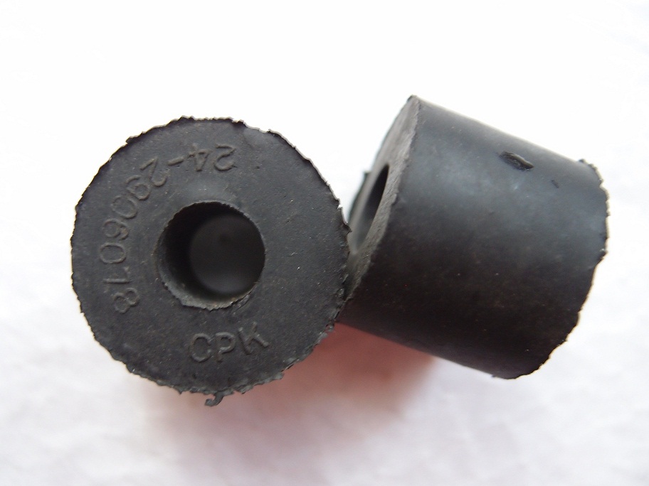

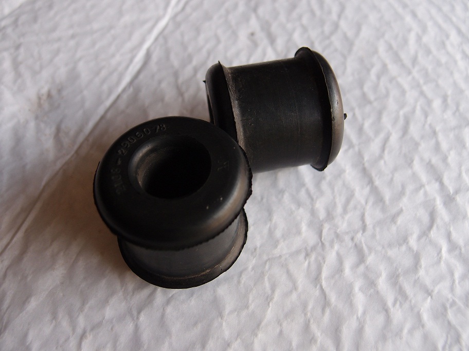

Используем готовые резиновые втулки от Газ-24 для W123 и Ваз 2108 для W126 (или что либо подходящее). У них разныеразмеры.

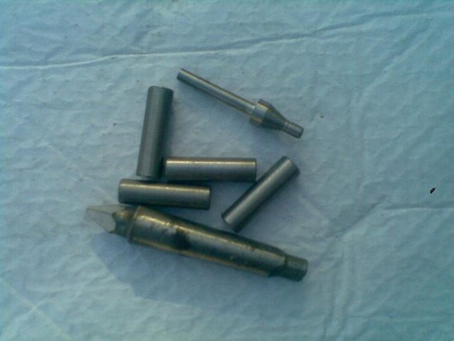

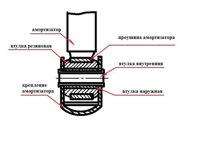

Изготавливаем конусную оправку (для запрессовки в резиновую втулку металлической), металлические втулки наружные (по размеру) и внутренние (длинные, потом отпиливается лишнее), оправку-пирамидку для развальцовывания в квадратном отверстии пластины крепления. Размеры берутся по старым втулкам с учётом износа. Главное, чтобы металлические втулки запрессовывались с натягом.

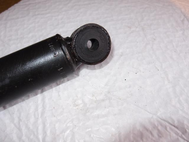

Запрессовываем резиновую втулку предварительно смочив мыльным раствором (впрочем чем угодно, можно просто водой, только не маслом, чтобы не разрушать резину)

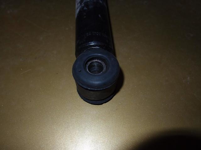

Получается примерно так.
P5285175.JPG W123 P5315178.JPG W126
Примеряем, лишнее по размеру втулки наружной отрезаем
Вставляем собранный блок в крепление амортизатора и запрессовываем внутреннюю втулку, оставляя по 1,5 – 2 мм с наружи крепления и лишнее отрезаем.
Развальцовываем внутреннюю втулку оправкой-пирамидкой по квадратному отверстию крепления амортизатора, чтобы не проворачивалась.
Получается примерно так:
P5315187.JPG 126 29052012_003_.jpg 123

В качестве заменителей оригинальных резинок аммортизитора я использовал резинки рулевой тяги от Москвича 2141. Вместо внутренней втулки использовал подходящий болт с гайкой. Только не помню, от 123 амморты были или 126.

Разобрал аммортизаторы, запрессовал туда сайлент-блоки поперечной штанги москвича 2141.
Каталожный номер 2141-2919140.
Втулка сайлент-блока длиннее родной примерно на 4 мм. Это не проблема при наличии болгарки, симметрично обрезал стальную втулку. На торцах втулок сделал насечки для предотвращения проворота втулки в креплении. Для соединения аммортизатора с кронштейном крепления использовал болт М12*50.
Также есть другой вариант ремонта, заключающийся в использовании втулки заднего аммортизатора того же 41го москвича, далее по технологии автора темы, либо с использованием штатной втулки и последующим закреплением кронштейна болтом М10*50.
Каталожный номер 2141-2915432.
Мне этот вариант не понравился из-за того, что резина купленой втулки оказалась некачественной.
