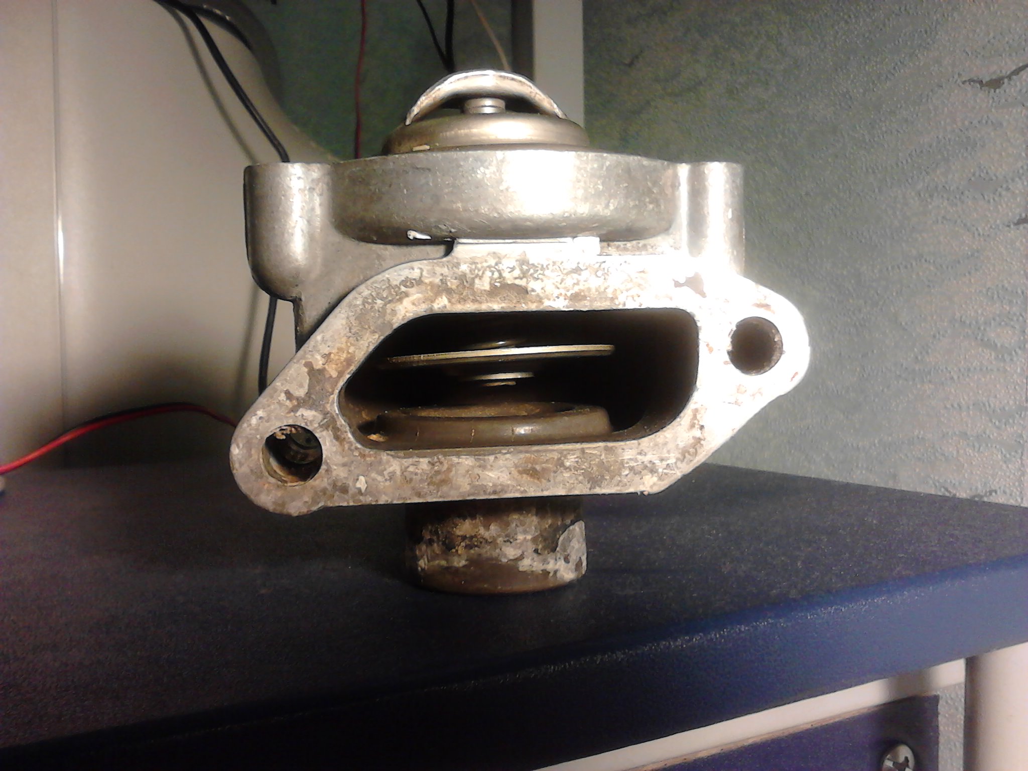

тут мне пишут такое,правда ли? я сегодня когда снял термостат,он у меня был открыт,когда закипел в кастрюле он закрылся,сжался,заткнул отверстие,при охлаждении снова открылся. Говорят,что наоборот должно быть? так ли это?

Это смотря , что ты называешь открытием или закрытием. Лучше один раз увидеть.
Здесь в конце, учесть что для удобства эксперимента термостат перевернут.

я уже запутался)) фото фото. в таком положении я его снял и в таком он на холодную,когда горячий и кипит в кастрюле,то этот шток опускается вниз и закрывает отверстие внизу.IMG122.jpg

Гы гы, ты термостат из корпуса то вынь.
Вообще тебе все уже разжевали.
Меняй термостат, мой радиатор под давлением, проверяй исправность датчика включения вентилятора и исправность электромуфты включения вентилятора - то что пропеллер вертится еще не означает что он протягивает воздух (при 100 градусах сунь свернутую трубкой газету в пропеллер, если остановится значит пропеллер молотит в холостую и нифига не охлаждает).
Испытания можно проводить на воде - ездить на ней не стоит, а то еще раз помпу поменяешь вскорости. Антифриз как и тосол водоразбавимые жидкости, поэтому систему достаточно промыть водой.
я его вынимал. я засунул чтобы показать в каком положении он. так он должен быть таким или нет???должен при нагреве закрывать низ????

Если его вынуть и смотреть отдельно от корпуса, то на холодную диск на штоке должен прилегать к кольцу (т.е. термостат закрыт), при нагреве диск отходит от кольца - термостат открыт. При полном открытии термостата полностью открывается большой контур охлаждения и закрывается малый (вот на фото когда диск закроет нижнее отверстие в корпусе как раз и закроет малый контур).
Даже если он у тебя открывается/закрывается это еще не говорит о его исправности. Он может подклинивать, может неплотно закрываться или не до конца открываться (и тем самым на перекрывать малый контур), может не при той температуре открываться.
