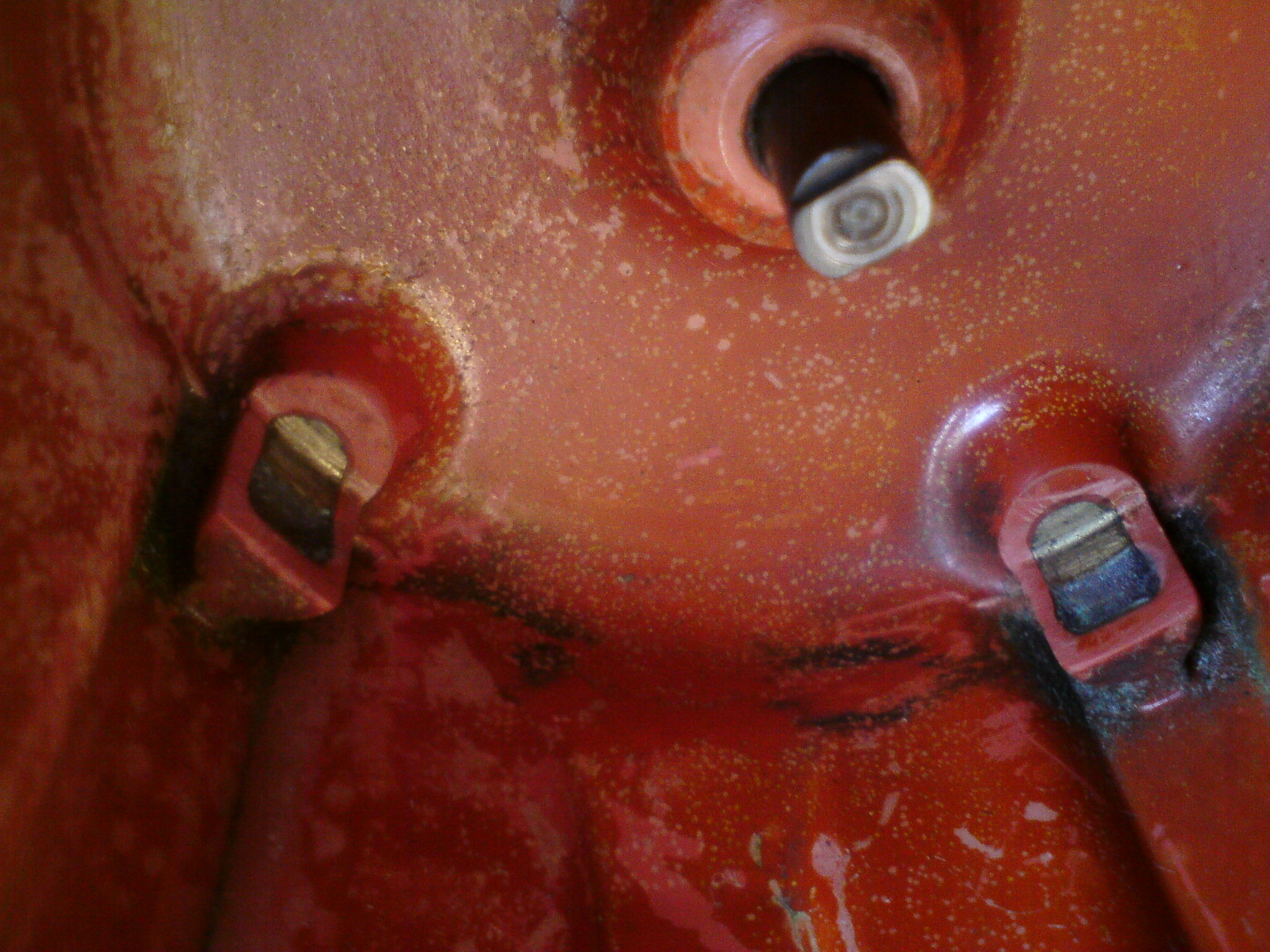

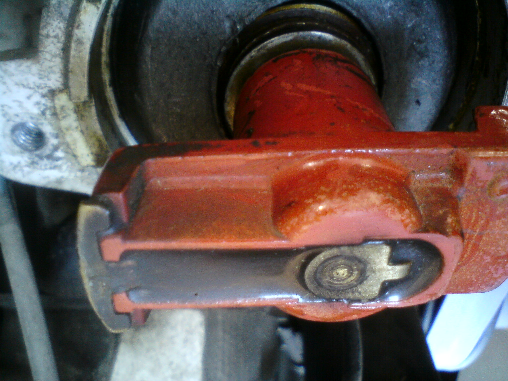

Отправлено 04 June 2012 - 13:13
Вот посмотрел что там творится под крышкой, я так понял менять надо, т.к. где опалено сопративление лезит к МОм-у а там где не опалено 1,1 кОм. Не знаю как мерить бегунок, мерил от серединки, где он соприкасается с крышкой с концом, там - 1,1 кОм
менять и бегунок? и сколько примерно стоит? все?

С чего нужно было начинать, ты этим заканчиваешь. А что, крышка распределителя не вызывает сомнений? Вопрос только по бегунку?
Все под замену, и говорить тут не о чем. Крышку только правильную подбери. Тем было много.
