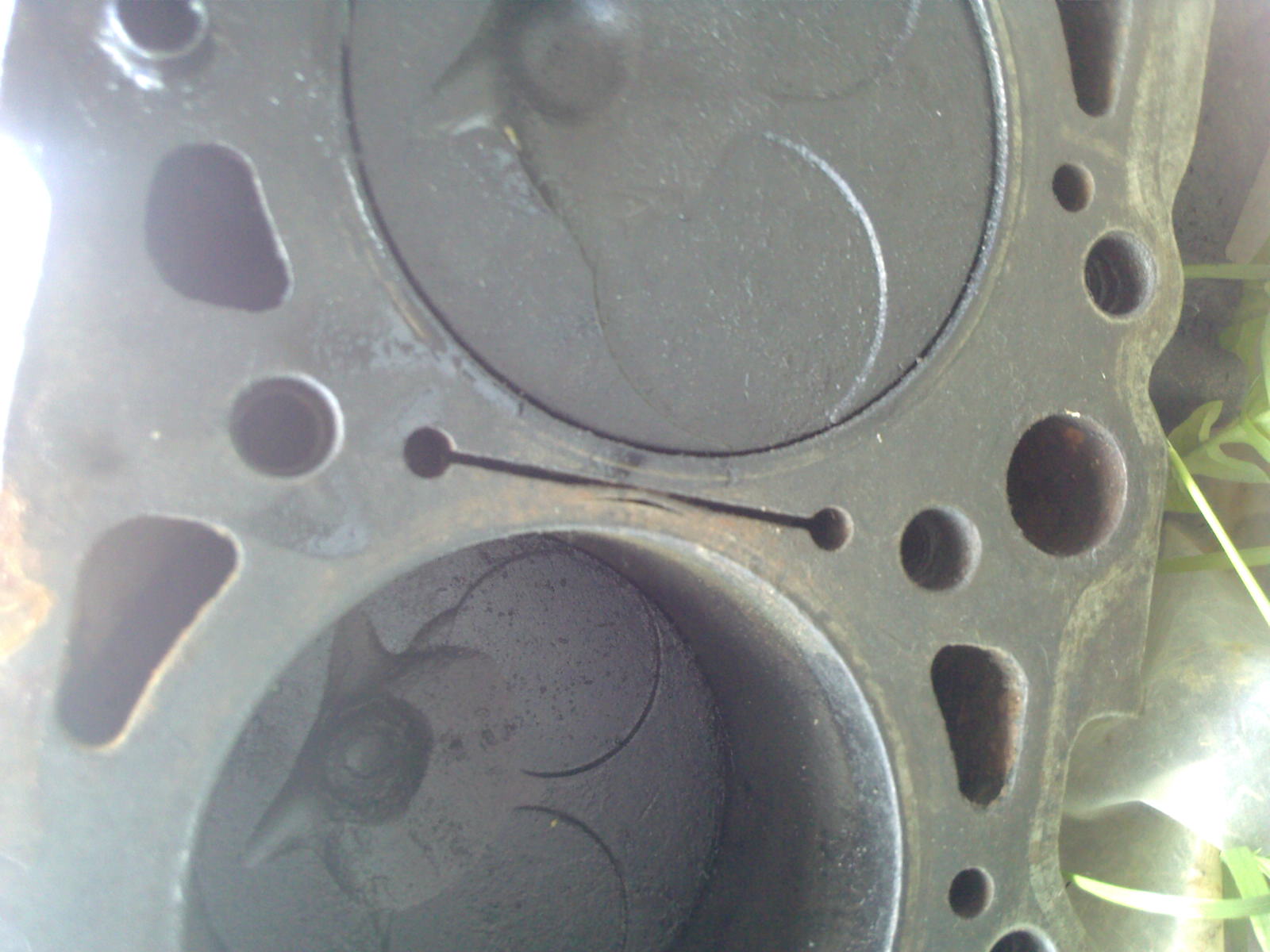

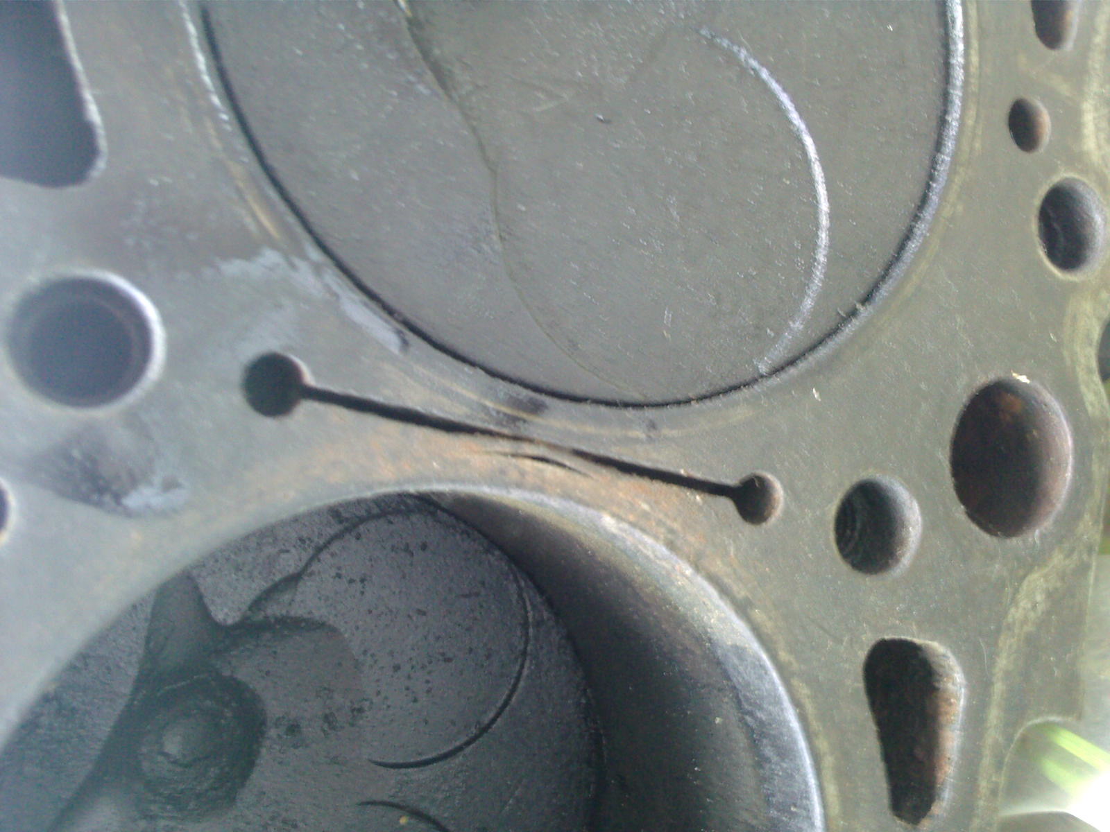

_____0007.jpg _____0006.jpg мотор 603 турбо. грелся, ож выдавливало во все щели, в один прекрасный момент повело головку. на вскрытии обнаружили это... на снимке -между блоком и гильзой щель. на помойку, или можно восстановить?

На продажу можно и восстановить, для себя я бы другой блок нашел.

в пропасть без вариантов...!!!

Ну чуть отслоилось , в чем проблема ?

это между какими горшками? можно попробовать разделать, а потом заварить, перегильзовать и шлифануть
а так в помойку

1)между 1и2;(или 2и3) точно не помню.2) думаю, что это будет дороже покупки блока

1)между 1и2;(или 2и3) точно не помню.2) думаю, что это будет дороже покупки блока. спасибо всем за ответы.. а вообще, я хочу попробовать поставить 606турбо.

только на выброс

грееш и выпрямляеш.есщо 100лет отходит,тока как собирать будеш герметикам помаж.тебе повезло,обычно перегородку ломает,либо ломает гильзу.это ОЖ попало между гильзой и блоком и там закипела.

На помойку.
Даже и не вздумай делать, больше сил\денег и времени на исправление потратишь. А результат будет через первые пару сотен км печален!
Ищи блок живой или мотор и без вариантов.
