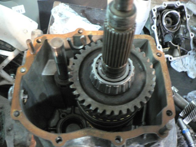

А дайте фотку конических подшипников в КПП. :redface:
w124 92г.в e200 111940,5мкпп 717412 0 6278662 WDB124019 1B 906772
