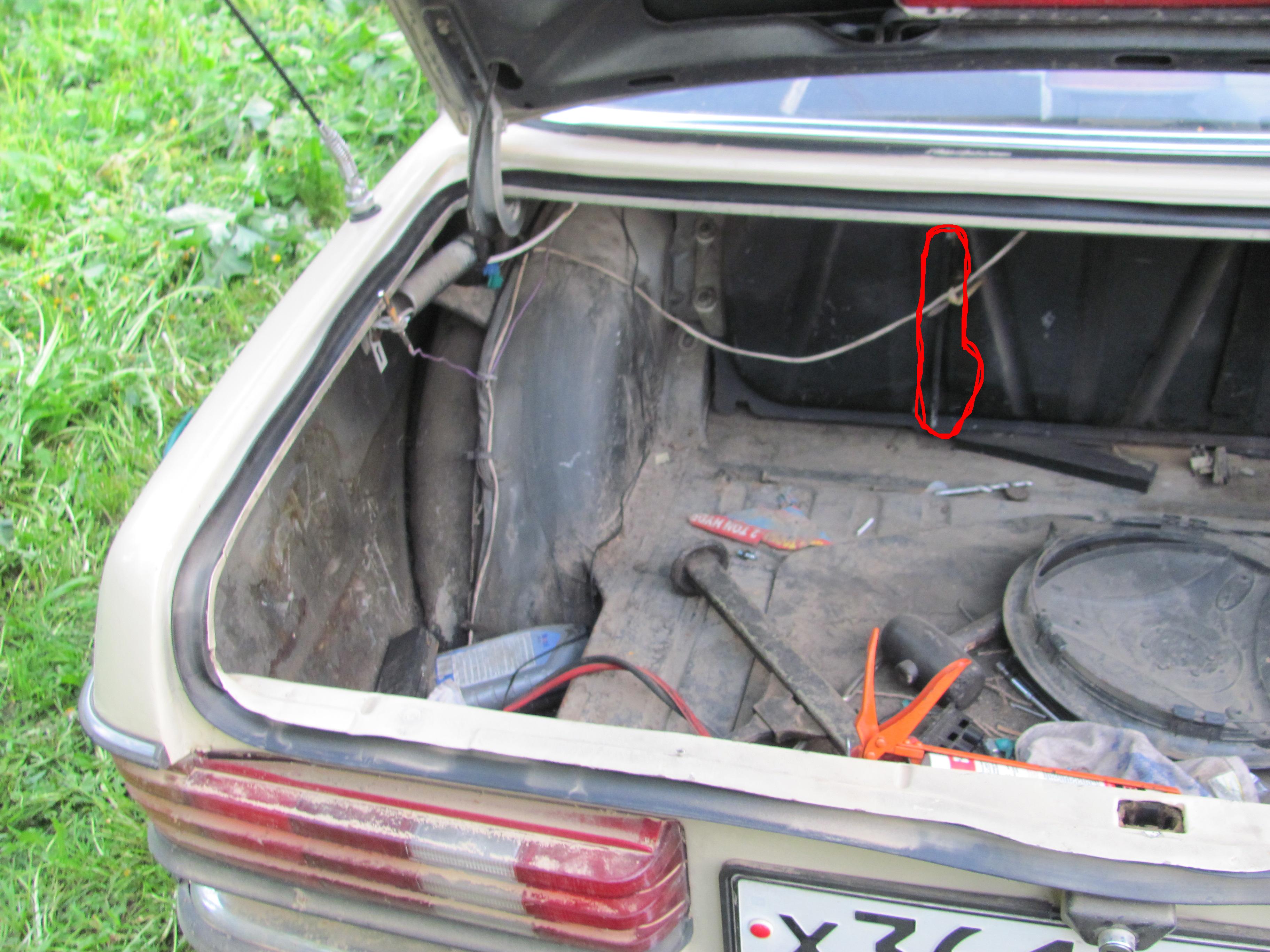

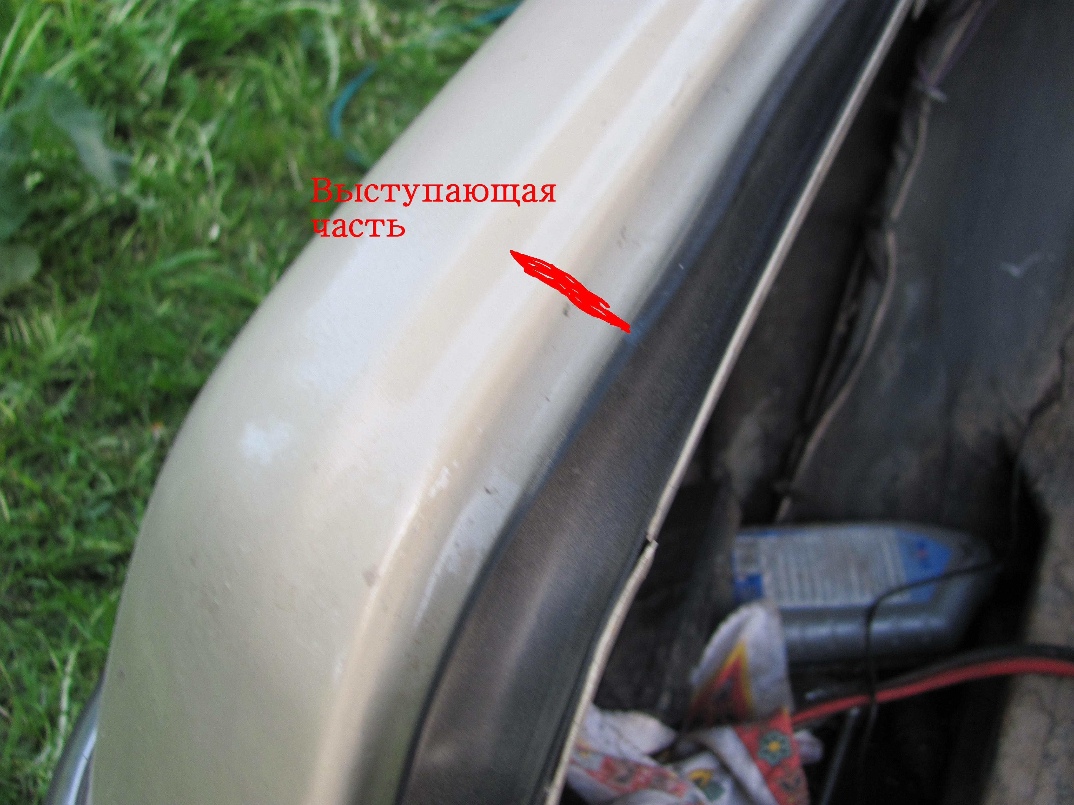

И второй вопрос на фотографии где уплотнитель, он должен быть приклеен более выступающей частью наружу, а более тонкой внутрь багажника или нет?IMG_5725.JPG Просто перед тем как зад мерина красить сняли уплотнитель, а приклеить не приклеили, вот я и забыл как он клеится.

фотке трубка обведенная красным это обратка?
Обратка идет по днищу авто и сразу в бак. Трубка - металлическая. На фотке - провод какой то.
Был такой вопрос на форуме- я даже фотки делал. :redface: :) Выступающей - наружу. Как у тебя на фотке.
Спасибо огромное!
Трубка эта для того чтобы ты в жаркий день не взлетел на воздух, а в холодный день, чтобы бак не сжало. и не трогай ее вообще!. Т.е она создана специально для того чтобы давление в баке было практически одинаковым с атмосферным.
Спасибо, а то она у меня помята немного
