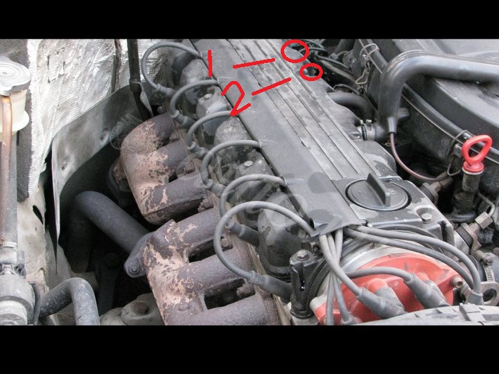

Всем провет!
w124 88г 2.6л без кандея
Помогите найти пожалуйста датчик включения,охлаждения радиатора. т.е. когда мотор перегревается,этот датчик нагреваеться и включает (электромуфту помойму)
Где он находиться?
Я предполагаю что это 1 или 2 . какой,если я правильно считаю...
Всем спасибо.

Там не видно, ничего, думаю он должен быть трехконтактный, один контакт на стрелку приборов а два оставшиеся включатель муфты. Но вроди еще были где на стрелку отдельный датчик как на машинах поновее, а на муфту отдельный двухконтактный. На аместе я думаю все станет ясно.

Там просто 2 болта на расстоянии друг от друга ну где то 7-10 см.
на одном одном один контакт а на другом 2.
какой из них куда,я незнаю... :confused:
Скорее всего где двухконтактный, одноконтактный на стрелку, но еще должен же быть четырехконтактный на КЕ.

Надо пригледеться! спасибо

Всем провет!
Где он находиться?
Всем спасибо.
на 103 моторе стоит вязкосная муфта,и ни какой датчик ее не включает!

Простите,а при какой температуре она должна тогда включаться? или она работает (вмасте с мотором.)
Блин, вот я тут наговорил :biggrin: , простите. В голове крутится 102-й мотор.
Она плавно подключается, чем больше температура, тем меньше она проскальзывает, а при градусов 100-105, думаю должна блокироваться полностью, я думаю эти данные производители выкладывают.
