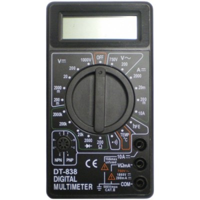

Всем здрасте=) Помогите пожалуйста.
Жалуюсь на завод авто как горячего так и холодного, с холостых при нажатии на педаль акселератора, пердёж и тупизм авто, соответсвенно жёр авто. Обороты 900 ну вроде всё, а забыл совсем при езде на холодном вроде всё норм, как только нагревается начинаеться и детонация и пердёж из вых. трубы воняет бензом
Хотелось бы этим приборчиком исследовать и выставить значения соответствующим:
-Потенц 3430 591017
-ЭГРД 2437020003
-ДТОЖ
ну и другим приблудам на жетронике
З.Ы. и ещё немного про 4Zyl. EZL 005 545 32 32 (кажется пердёж из за него и детонация) корректор EZL KAT 015 545 08 28 стоит на N
Что сделать для начала? (обоссать и сжечь авто не подходит =)))))
И вообще что делать то?
З.Ы. Мех. часть настроена. Спасибо Yura.
