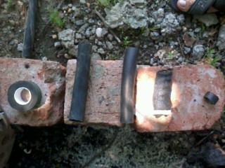

После дождя снял ковры под ногами и обноружил воду под пассажирским ковром. Снял боковую обивку со стороны центральной консоли и увидил порванную паралоновую трубку. Искал по форуму но так и не нашел похожих тем.
Единственное удалось найти чужое фото . Что это за трубка ? и как сложно ее поменять?

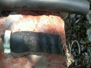

Полез снимать и трубка рассыпалась в труху.

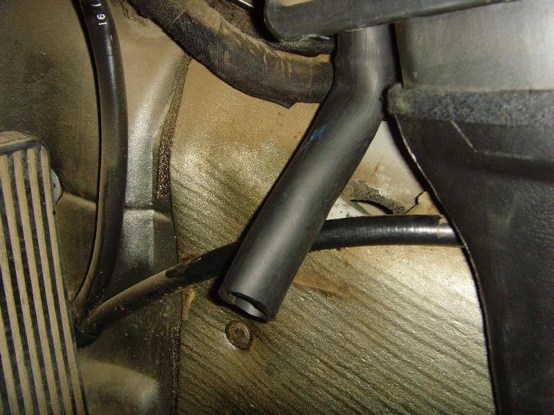

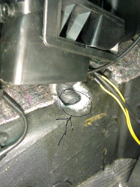

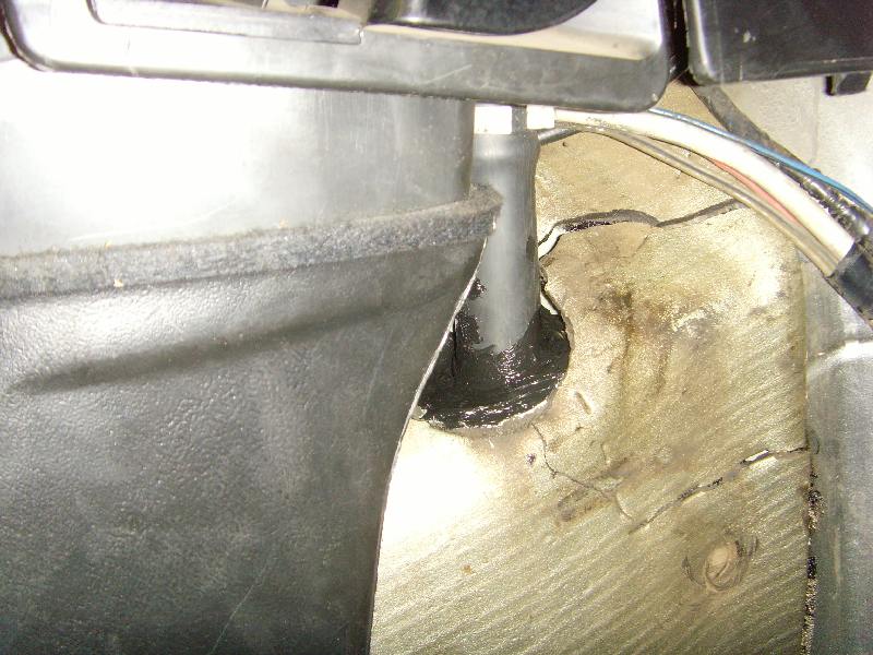

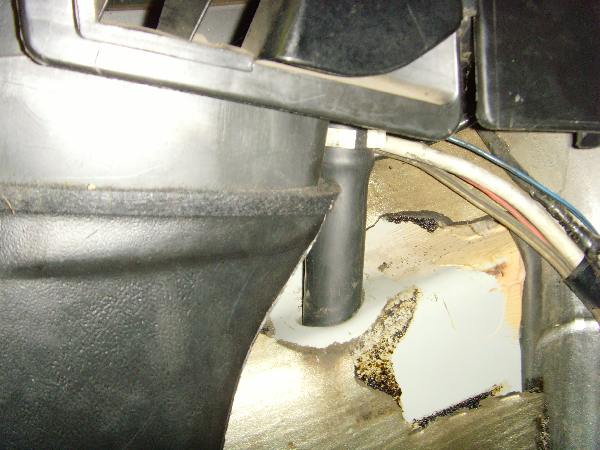

Разобрал с другой стороны там тоже трубка высохла , решил ее тоже заменить
в сарае нашел мягкий резиновый шланг примерного диаметра отрезал два куска немного длинее чем штатные трубки.
Налезли они туго, клипса оказалась ненужна , но я ее поцепил чтоб не потерялась на всякий случай.

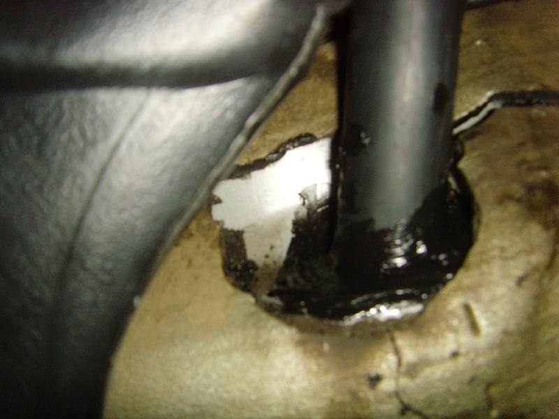

Отверстие в кузове оказалось немного шире чем шланг,пришлось промазать герметиком иначе вода снизу будет залетать .
