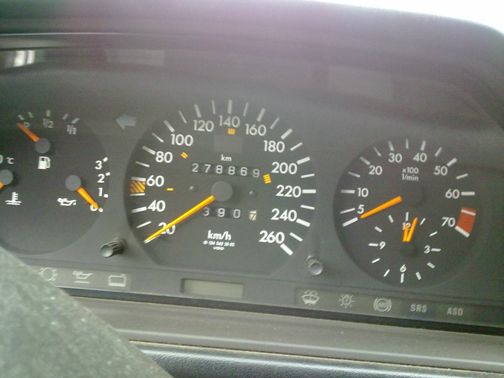

Помогите кто знает! Спидометр показывает прим. 65 км/ч, а по навигатору около 80. :confused: Навигатор честный (проверял на другой машине).
W124 М103 МКПП5. Может панелька не родная? Такая как на фото и у меня стоит.
300Е W124 030 М103 983 МКПП5 1991г.

Приборная панель у тебя стоит от авто со 104 мотором.
А так нужно проверить с каким передаточным числом стоит редуктор.
Под эту приборку должен стоять 3,69.

Вань, но может у него просто стрелка не правильно стоит. Ему следует проверить по пробегу, как у меня тогда было, помнишь? Засекет пусть по навигатору и по суточному пробегу на спидометре от одной точки до другой и если пробег не будет совпадать, тогда спидометр от другого редуктора.

Я по тахометру и спидометру вижу что приборка от уже Ешного 124 со 104 мотором.

Чтобы узнать какой спидометр должен стоять, нужно, чтобы с машины с такими же параметрами дали номер спидометра, или по VIN-code.
На спидометре ссади наклеивается маленькая полоска, на которой написан коэффициент. Но эти бумажки имеют одну неприятную особенность, со временем отклеиваются.

Не за что, но Стив уже сказал, что спидометр от ешки от 104 мотора, а у тебя я так понял м103. Ты ради эксперимента засеки пробег по жпс и суточный, только на ноль скинь не забудь. Наверняка разница будет. Если редуктор стоит с завода, то смотри в экзисте по вину, какого номера должен быть спидометр. Если редуктор меняный, лезь под машину и ищи номер редуктора, потом или сюда кинь его или сам через экзист ищи его. Редуктор завязан со спидометром, будут разные-будет врать пробег. На разборке полюбому найдешь спидометр.

берете вин, смотрите в епц передаточное число
берете подъемник, поднимаете машину, на правом фланце редуктора выбито передаточное число и сравниваете
также смотрите номер спидометра и сравниваете вживую
у любой приборки есть коэффициент К
можно у когонить спросить какой К на машине с такими же параметрами
всего написанного за глаза хватит чтобы понять в чем проблема

Спидометр до рестайла на 103 моторах до 240 км/ч.
Тахометр красная зона на 103 моторах 6200 об.
