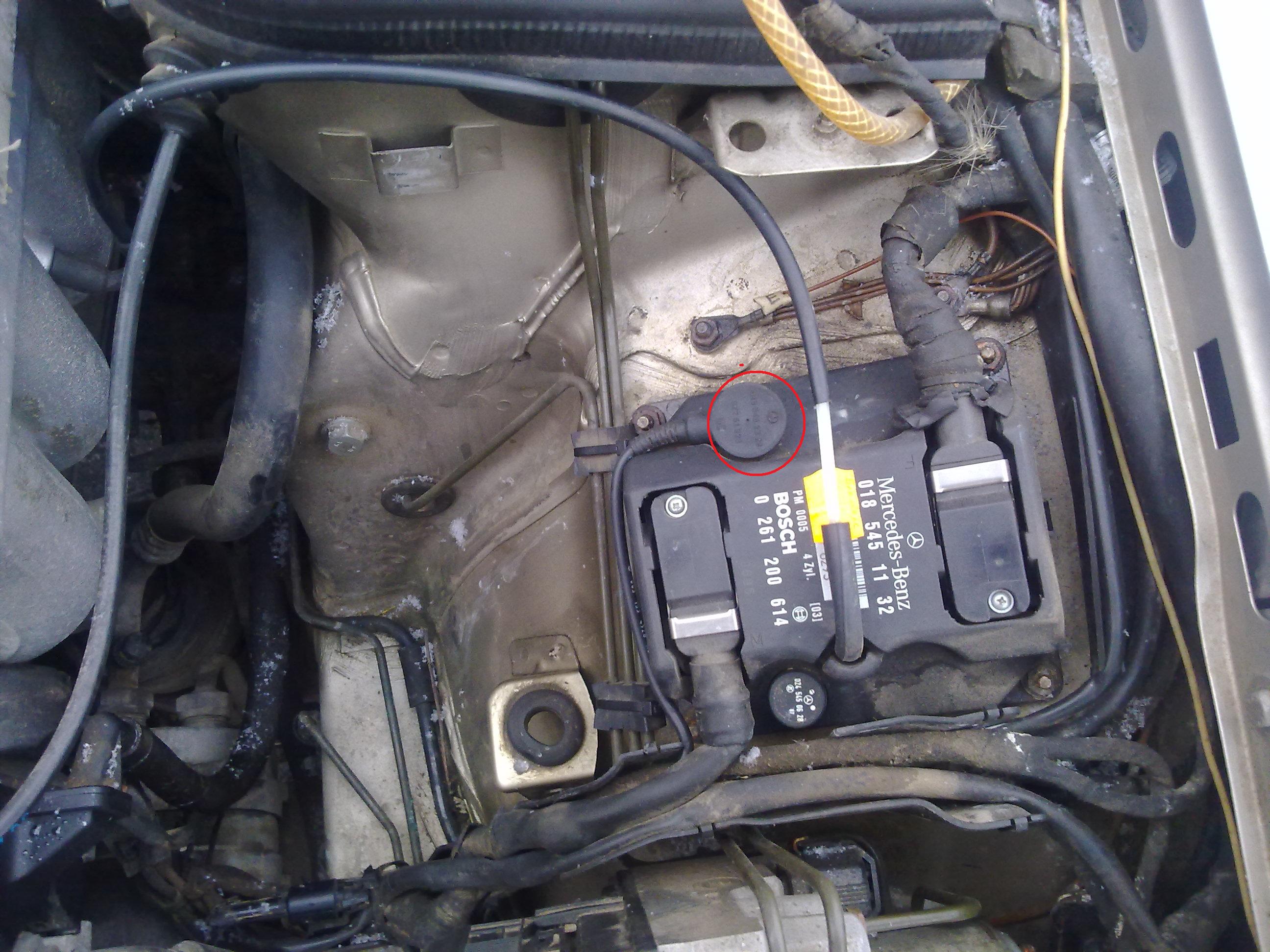

ПМС Сименс или Бош??? Номер блока? Блок охлаждать не пробовали? Очень странно что нет ошибок...

Похоже что блок приплыл... Попробуй охладить блок после того, как отключатся 2 цилиндра,если после охлаждения заработают, то 100% блок...
И видимо что-то на плате отходит иль микруха...

охладить блок каким образом? воды немного пролить на него или как? не снимать?
Водой, только лить не сверху, а на металлическое основание блока, можно ослабить гайки,приподнять блок и лить воду под блок.

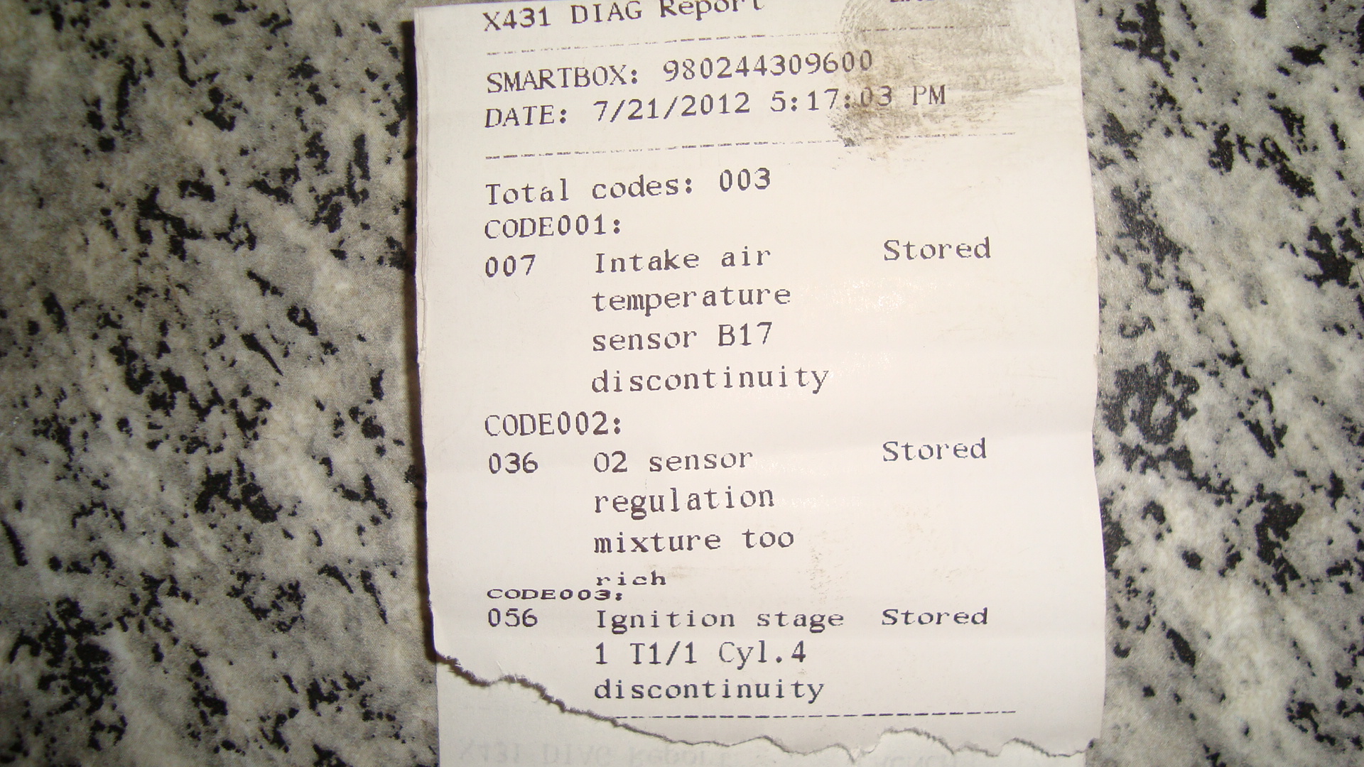

просто повезло, ехал в дождь, опять начала тупить,хорошо поблизости оказался сервис и электрик не отказал в диагностике (многие говорят машины 96г не смотрим), выдала ошибку - пробои в 4 цилиндре, поменяли свечи, в поехала как должна, легко и непринужденно. всем спасибо!

Да, по ошибке 07 - просто датчик отсоединяли, а по ошибке 036 вроде лямбда зонд, менять не менять?

036 - это не лямбда, а слишком богатая смесь. А уж из-за чего она богатая, нужно смотреть. Хотя, может, конечно, и лямбда врать, но это уже нужно смотреть графики ее работы, да и вообще куда она регулирует.
