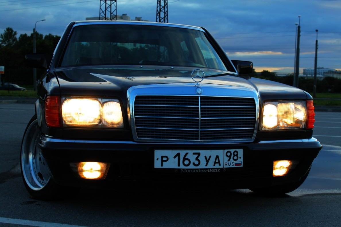

Ни у кого нет фото как выглядит бампер от купе на седане?
Mercedes Benz w126 250D 89 г.в.
#14 ОФФЛАЙН   ValicK
ValicK
  • Cообщений: 521
Отправлено 18 June 2012 - 10:33
в седановский бампер встанет туманка разве что от 140 купехи, которые тож надо еще отыскать. И то придется резать, т.к. решетка там сплошная, а не заглушки. а вот седан с бампером от секача выглядет хорошо.
Спасибо за фото. Если получится на выходных поеду примерять бампер.
