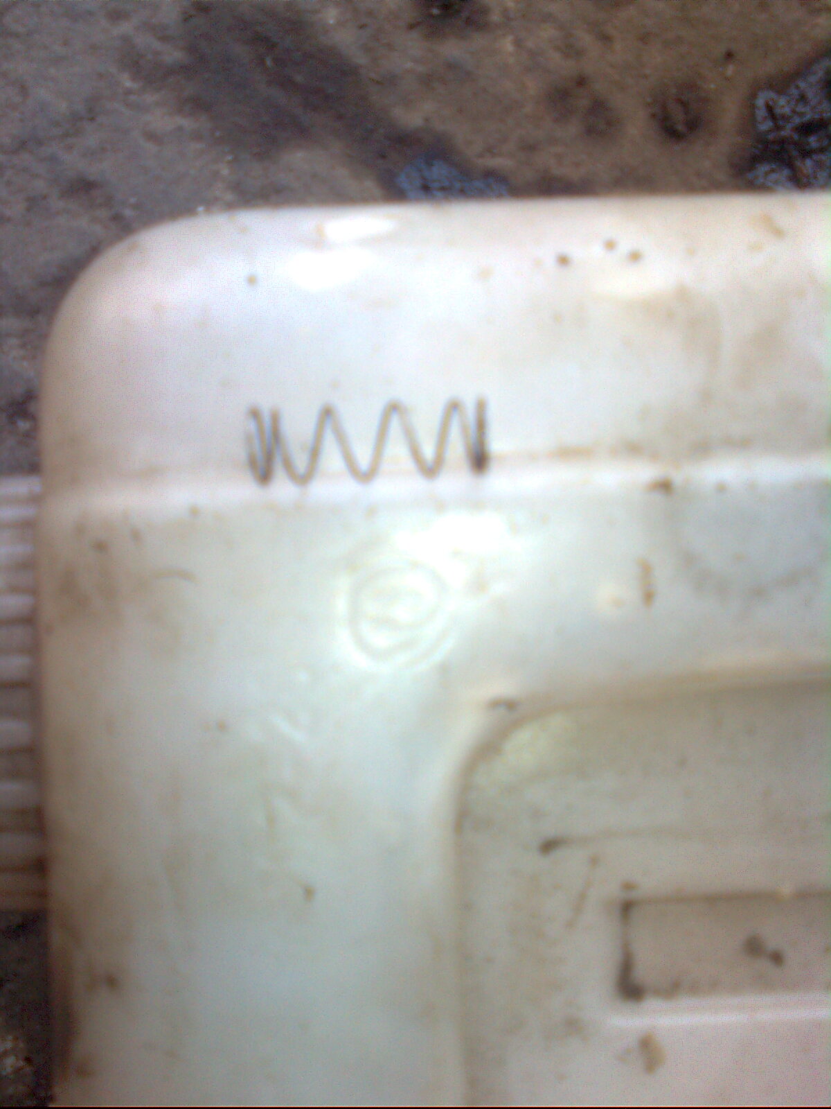

Разобрал АКПП 722.408 в поддоне обнаружилась пружинка (на фото) кто подскажет откуда она может быть? У меня перестала включаться 4-я передача

Под кулисой немного ближе к центру на нижней плате, стоит под пробкой со шплинтом. Надо снять плату, разполовинить и все поймешь.
покажи если не трудно на фотках вот сдесь http://mercedes140-c...t...asc&start=0
