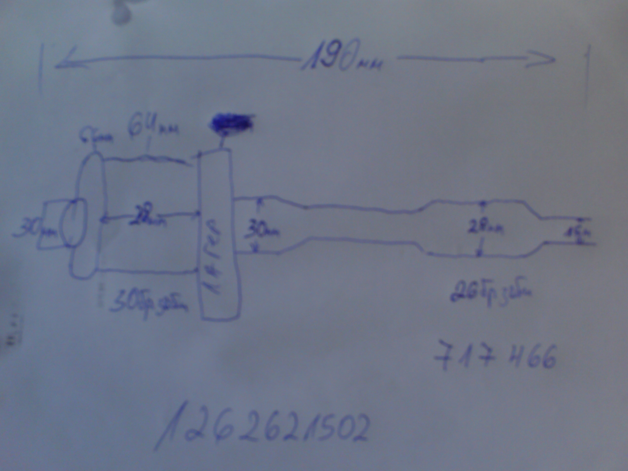

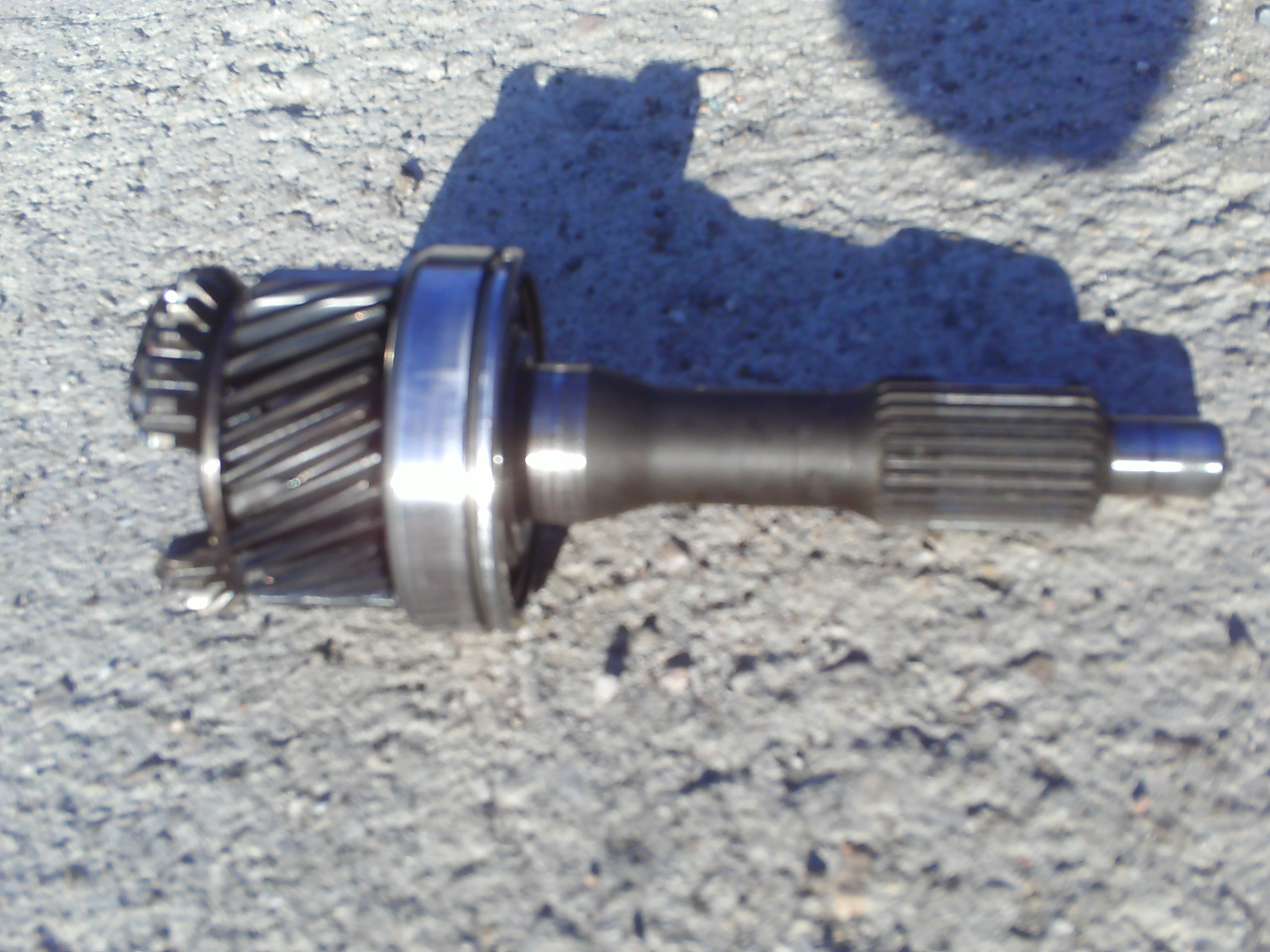

У меня есть проблема с некоторыми незначительными шума и получил коробку передач 717. 466 и доказал, что эта проблема является главной оси, которая имеет номер 1262621502 и колесо, которое вращается вместе с ним. Можно ли заменить коробку передач с другой номер модели или альтернатива оси?
Заранее спасибо!
W210, E 290 TD,MKПП, 1996г.

Если коробка разобрана, и точно установлено, что требуется замена первичного вала, что мешает заказать и купить эту новую деталь?
Правильный номер - A1262604120.
Ответная шестерня на промежуточном валу отдельно в запчасти не поставляется.

Отправлено 19 June 2012 - 20:59
Спасибо за информацию
то эта ось не этой передачи.
Можете ли вы дать мне на сайт для просмотра информации
какое количество коробок передач будет с моим двигателем?

Отправлено 19 June 2012 - 22:06
Для вашей машины (210.017), кроме родной коробки 717.466, подойдет коробка 717.460.
