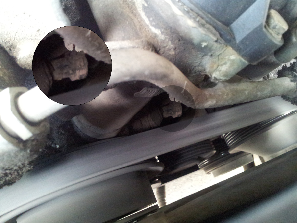

Спасибо за совет. Посмотрел, и разглядел в труднодоступном месте есть что то подобное, это то что на фотке?
Если да, то как мне проверить работает ли он или нет?

это и есть сам датчик!
на холодный мотор нужно замерить его сопротивление,то есть один провод прибора на вывод датчика,второй провод на массу!должен показать короткое замыкание,ну и на горячую разрыв!
