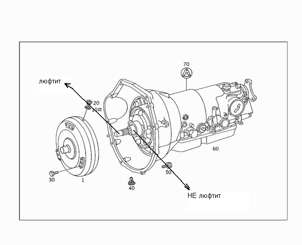

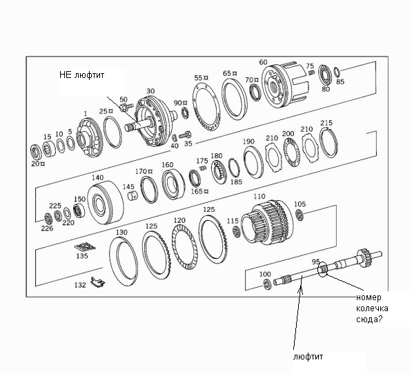

самое главное забыл- на собраной коробке внутрений вал приводной , который длинный внутри центра вала маслонасоса, вот он люфтит так ватно, а вернее легко движется и практически упирается в вал маслонасоса. - это ведь не нормально? подшиб в малсоанасосе внешне целый, даже не врублюсь, откуда там такие ходы

Там дальше за масленным насосом впрессована втулка и вот она и отвечает за то чтобы вал не болтался.

Нет вал люфтить не должен.
Там еще три подшибника до конца вала и ве они отвечают чтобы вал не болтался.

#13 ОФФЛАЙН   Gazzel
Отправлено 20 June 2012 - 22:12
вот что я имел ввиду

Вал не должен люфтить за это напрямую отвечает.
Подшибник 150,втулка 145 и подшибник 115.

аа, мне показалось что эти подшибники, на которых барабан к1 опирается на вал. в суботу буду дефектовать, спасибо

воообщем взял лучевой фонарик и выяснил, что вал внутри гидротрансформатора держится на втулке. в насосе нет втулок под вал, на валу нет шеек, остается только трансик. как его дигностировать-неизвестно. визуально ничего плохого нет. там где на валу надевается колечко тефлоновое, шейки нет, те это только уплотнение.
получется единственный способ проверить гидротранс- это откапиталить акпп и проверить работоспособност в сборе гидротрансофрматором...
