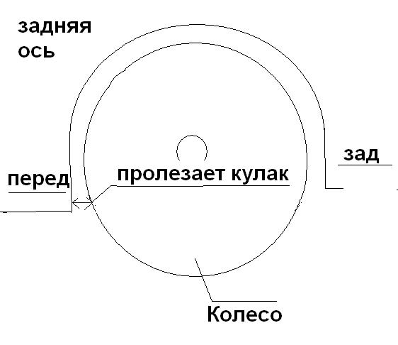

Привет всем!Начну наверное с рисунков.Примерно показать как выглядит моя проблемка.В общем когда покупал авто такого не было,а именно с недавних времён заметил что расстояние между колесом и крылом как на рисунке с левой стороны задней оси (если смотришь сзади на перёд) намного меньше расстояния противоположной (правой) стороны.т.е. как на рисунке с левой стороны кулак не влезает,а с правой стороны лезет и при этом есть 1см расстояния между колесом и крылом.Во время езды бьёт на кочках с обоих сторон.Я думаю что это сайлентблоки подрамника износились.Но хочу услышать мнение,а вдруг это и амортизаторы,либо рычаги,развал?Если по простому,был у меня маз 10 тонник,так вот у него наблюдалось точно самое,т.е. задняя ось перекошена,но там проблема понятна,поставил рессоры на одну сторону длиньше другой стороны и перекос,ну а тут куча всего что сидишь и гадаешь...Ещё этот перекос кажется если подумать логически прибавляет расход топлива и жор резины,кстати при движении заметно сопротивление,т.е. когда держишь на газе как бы чуточку держат за попу,а когда на ходу отпускаешь газ реально ощущение что сзади вылетел парашют.В связи с чем прошу помощи! :confused:

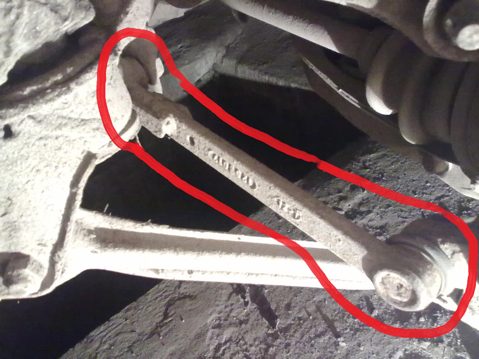

подрамник может точнее передние его подушки. но есть рычаг который стоит по диагонали верхний. если он разбит то клесо начинает дрыгаться вперед назад. хотя проще все рычаги сменить
w 124 230e 1990г. мкпп 5, январь 7.2онлайн
понял.всё таки от рычага возможно такое.пойду смотреть рычаг.а точнее втулки рычага или сам рычаг может быть погнут?

в рычаге со стороны ступицЫ есть хитрый болт (рычаг про который мы говорим) тонкая часть входит в ступицу толстая во втулку сайлента.вынимать этот болт гимор.вынимается в сторону пыльника дискового тормоза.я отверстие просверлил мне показалось так удобнее :redface: .так вот этот болт рефленый с проточками. скорее всего болтается в сайленте. у меня болталось все, даже в ступице дыру яцом раздолбило. ход колеса при трогании-торможении-езде задним ходом был очково большой поэтому менял все. целиком.
