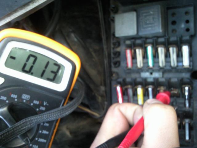

Решил сегодня, по копаться код капотом своего Мурзика, решил найти утечку тока, по копался пока нашел, утечка обнаружилось в блоке с предохранителями. Номер 12 жирёт 0,13А, хотя вырубил вообще все. Кто подскажет чем управляет предохранитель под номером 12 ? рисунок ниже !

А она и не горит если не включать зажигание, но нет не она ведь предохранитель отвечает вот за это ( F12- 8А белый задний плафон внутреннего освещения, электоантенна, реле стеклоподъемника, центральный замок, радио, регулировка сидения )
Стеклоподъемники при закрытых дверях и ключе зажигания в кармане работают ?
да работают !

да работают !
Вот твоя утечка. Сдерни реле стеклоподъемников, убедись, что нет утечки, щас будем диод 122 искать... :gigi:
А не подскажете где реле находиться и как его проверить ? Спасибо !

где реле находиться
http://www.oldmerin....=...t&p=1152763
серебристое. И ваще эту тему проштудируй от и до со всеми ссылками.
не надо тебе его проверять. разбирайся, почему реле стеклоподъемников постоянно запитано.

Утечка конечно не нормальная но не настолько чтобы посадить аккум вхлам . К примеру в среднем у всех стоят аккумуляторы с ёмкостью 55 ампер\час.
Чтобы таким током посадить аккумулятор вхлам понадобиться 55/0.13 = 423 часа. Для стартера хватит и половины ёмкости ( тем более сейчас тепло ) т.е 200 часов грубо.
Вопрос к автору - с другим аккумулятором пробовал ? Если таже песня, то генератор нужно тщательней смотреть. Хотя и аккумулятор с замкнутой банкой тоже актуально. Во время работы генератор надо пощупать в районе обмоток. Если горячий порядка 50-60 градусов значить аккум садит. Если тёплый значит гена не пашет.
