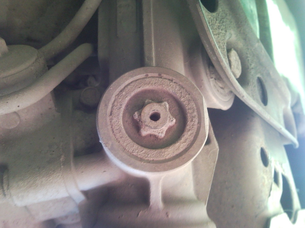

чем дальше крутишь , тем туже ... может перетянули после переборки . попробуй ослабь . там есть регулировочная гайка , звезда , вроде 20-ая . если ситуация не поменяется , то эт тоочно насос дохлый

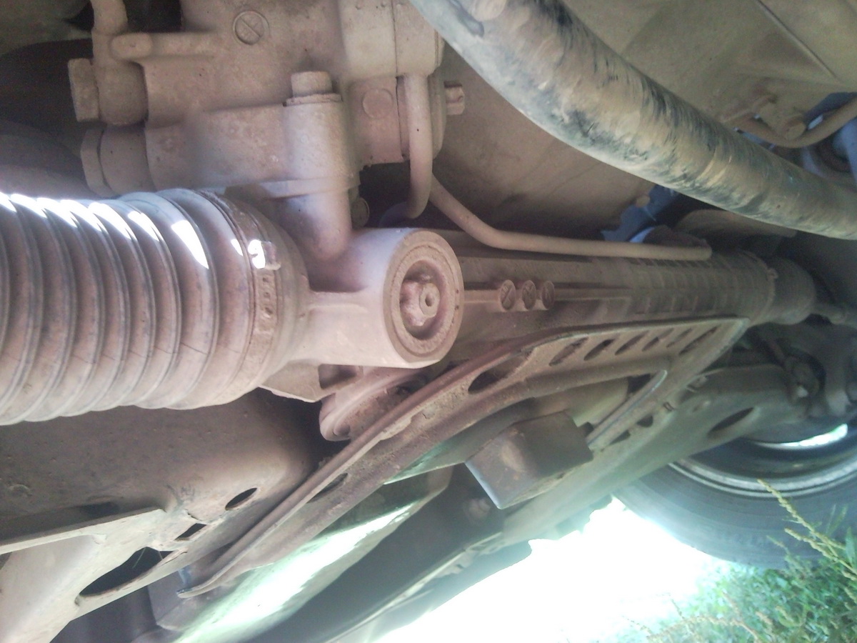

знающих прошу подсказать где находится болт регулировочный, на что он влияет и как с его помощью можно "ослабить" рейку?
хочу "ослабить", посмотреть что это даст.
как писал Док, если и ослабление ни к чему позитивному не приведет, то насос точно помирающий.

гайка внизу рейки в районе рулевой колонки , а с параметрией то что ? есть или нет ?
