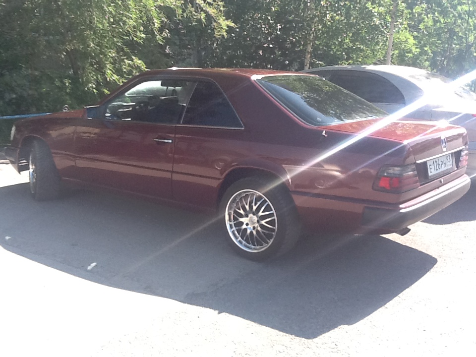

В общем есть очень большое желание приопустить заднюю часть автомобиля, чтобы былв вровень с передней. Ориентировочно см 5-7. Что можно сделать? подойдут ли аммотры и пружины от спортлайна? фото прикрепил

Надо подвеску смотреть, может ее тянули при замене ненагруженной, сами пружины (может стоят от другой модификации), проставки (1-2 см можно ими выгадать, я так 123 до нормальной аристократичной осанки приспустил, сзади и спереди 3ки стояли). Пилить опасно, и просядут быстро ниже желаемого.

ставь от спортлайна, если проставками не удастся выбрать. смотри сколько пупырышков на них 3 - самая высокая... я подозреваю, что бывший хозя завысил из-за широкой резины. у мну стаят eibach -40 , спасибо нашему соклубнику из новосиба, продал недрого, и проставка с 1м делением. жёсче, чем спортлайн, хотя высота одинаковая на них

Зачем так голову забивать себе? Отрежь два витка болгаркой и будет тебе счастье!

у меня вроде двойка, так мне говорили на сто в Краснодаре. А от спортлайна нормально подойдут амморты и пружины, я имею ввиду по креплениям, переделывать ничего не надо будет?

У тебя стоят пружины не родные, раз проставки с двумя пупырышками, пружини спортлайновские конечно исправят дело, только аморты под короткие пружины мне лично не по карману, а стандартные на таких пружинах низких быстро застучали, вот и думай. Я лично поставлю обычные пружины и проставки с 1м пупырышком.

Так спорт лайн подойдет без переделок или нет?

ага. подойдет, с заменой всех 4х пружин и амортизаторов.
если совсем спортляйн делать, еще пару стабилизаторов туда же :)
