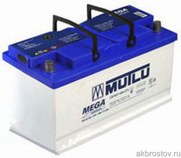

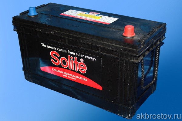

Нашел в интренет магазине акб solite япония кто нибудь знаком с такой вроде нормальный и отзывы ровные., а воще выбор стоит мутлу, титан, варта( дороже)
