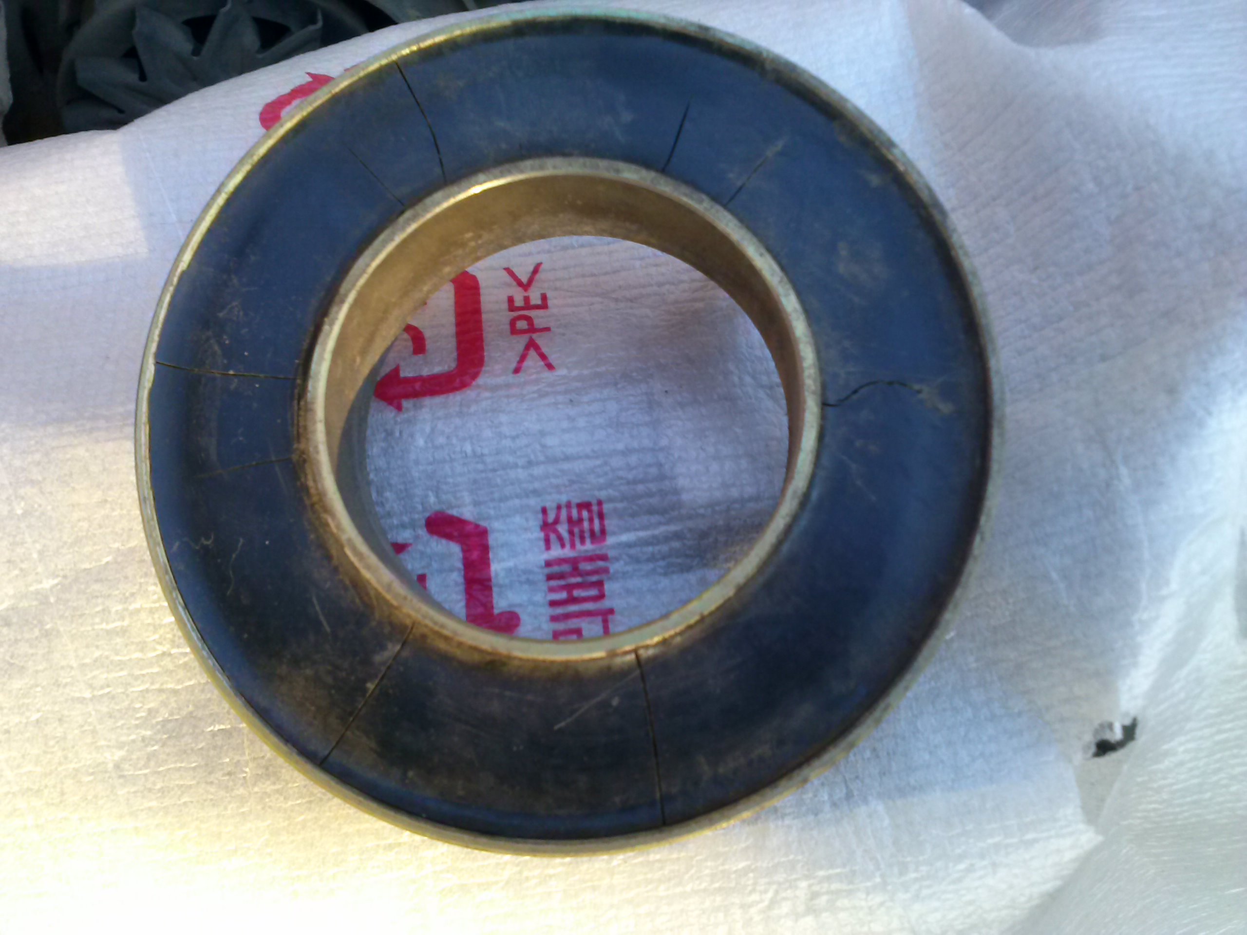

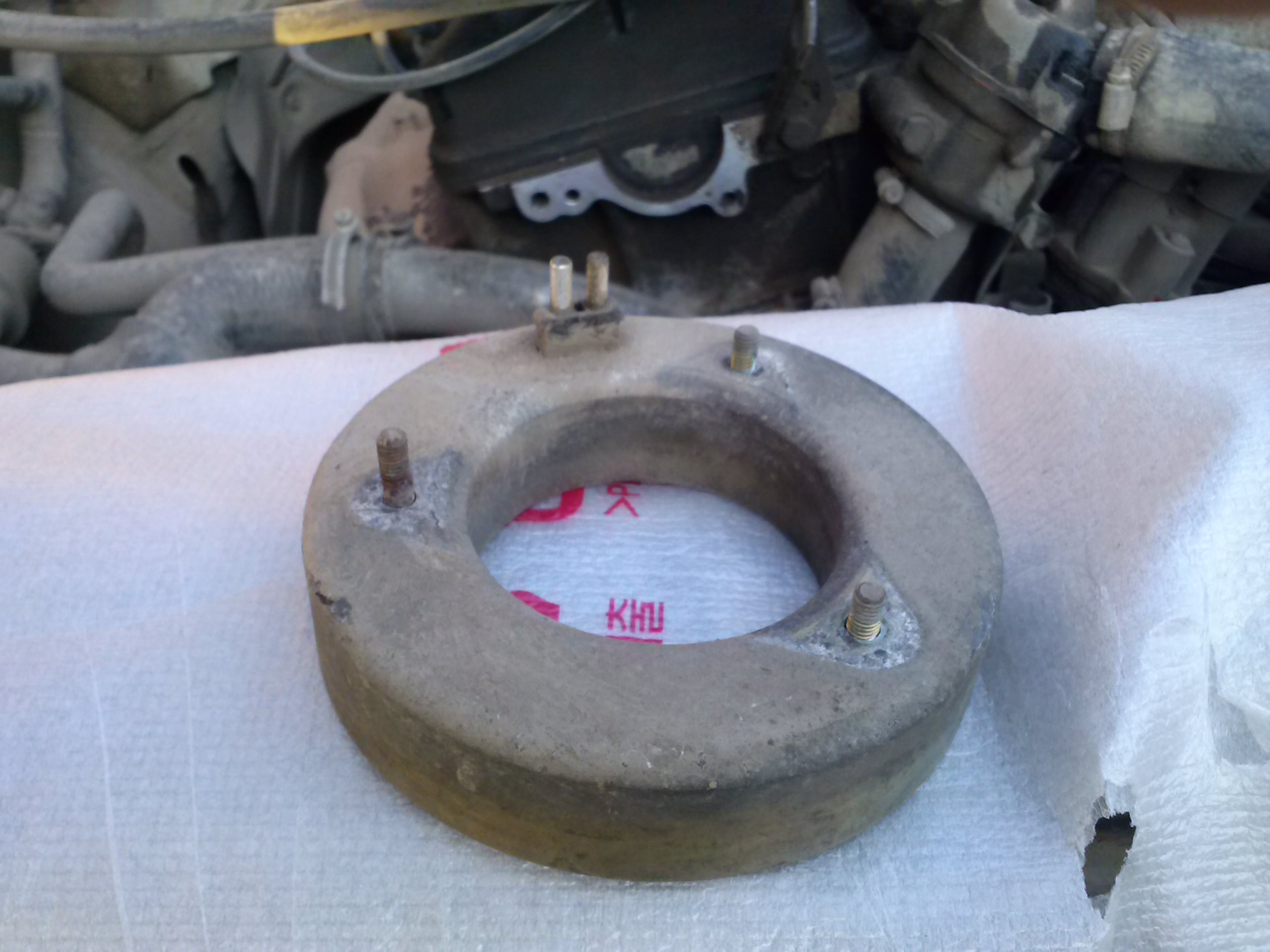

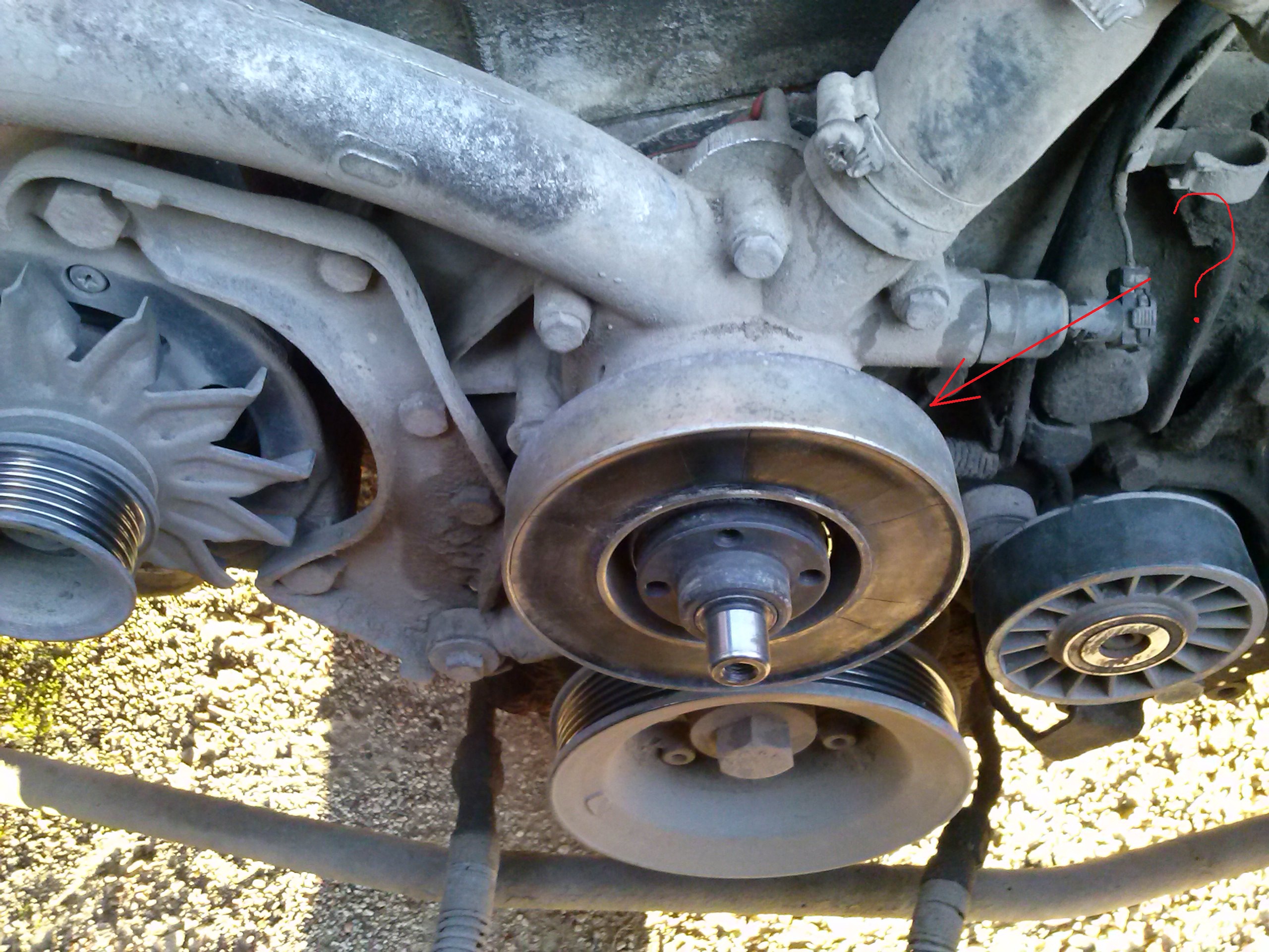

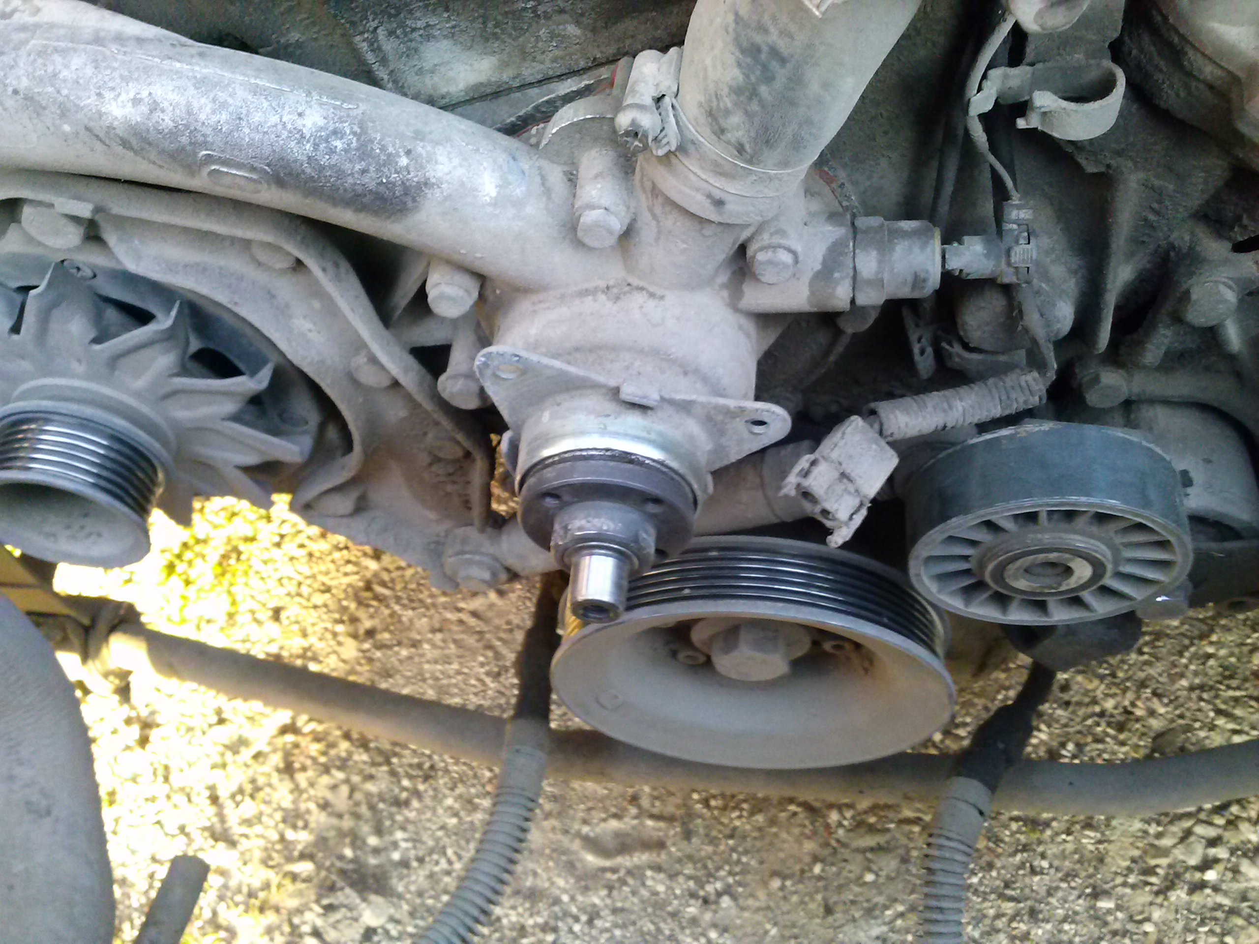

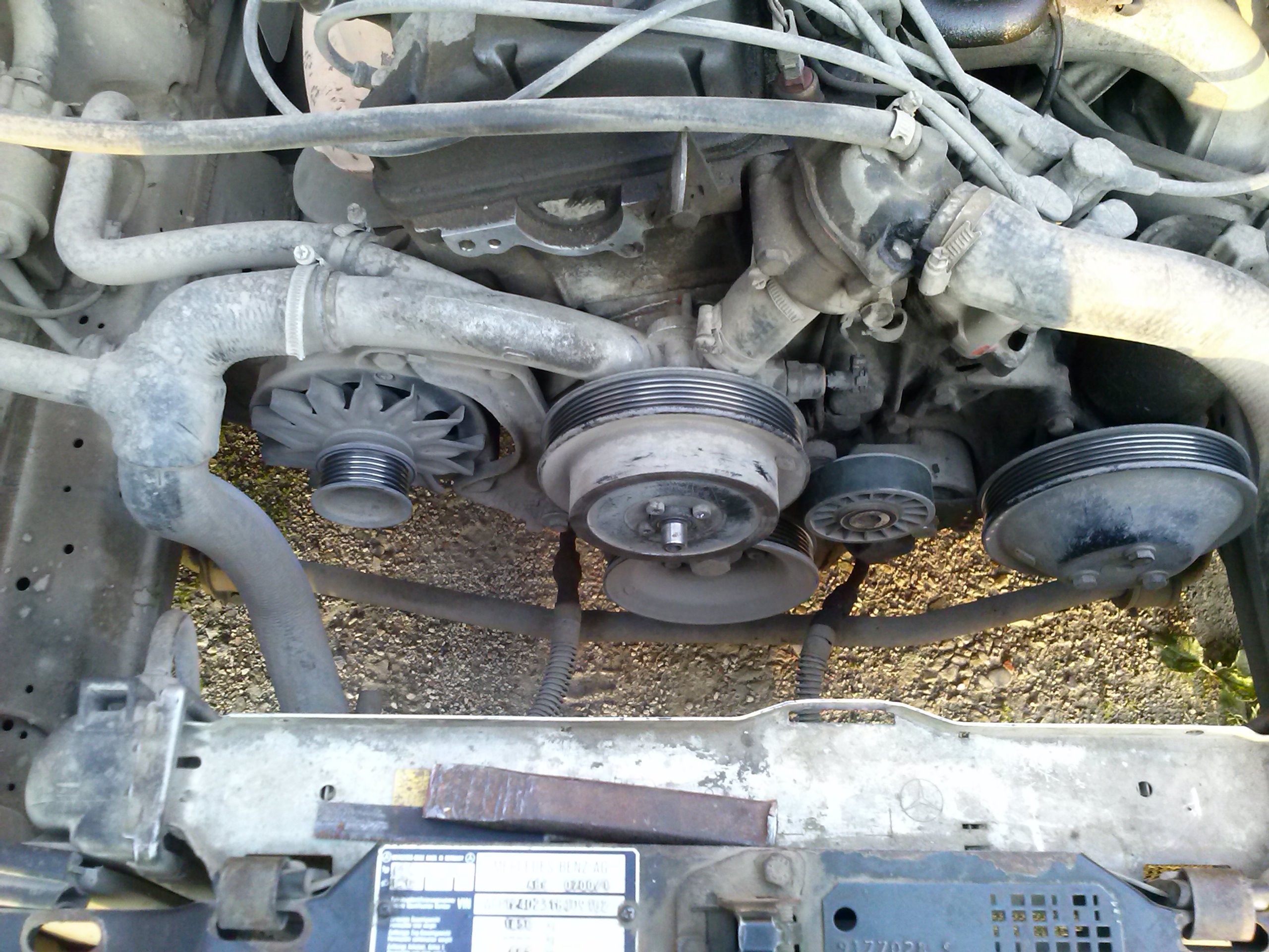

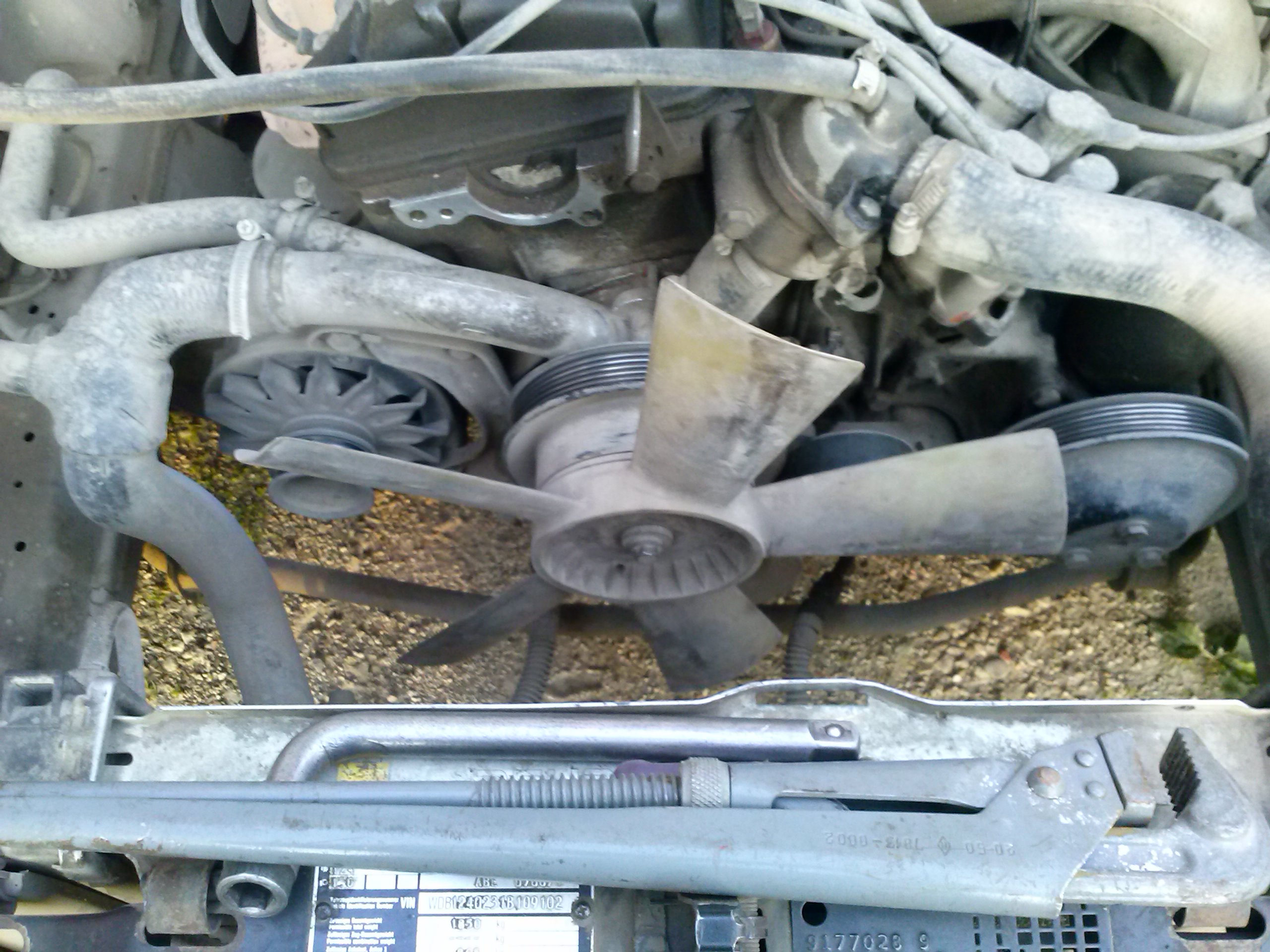

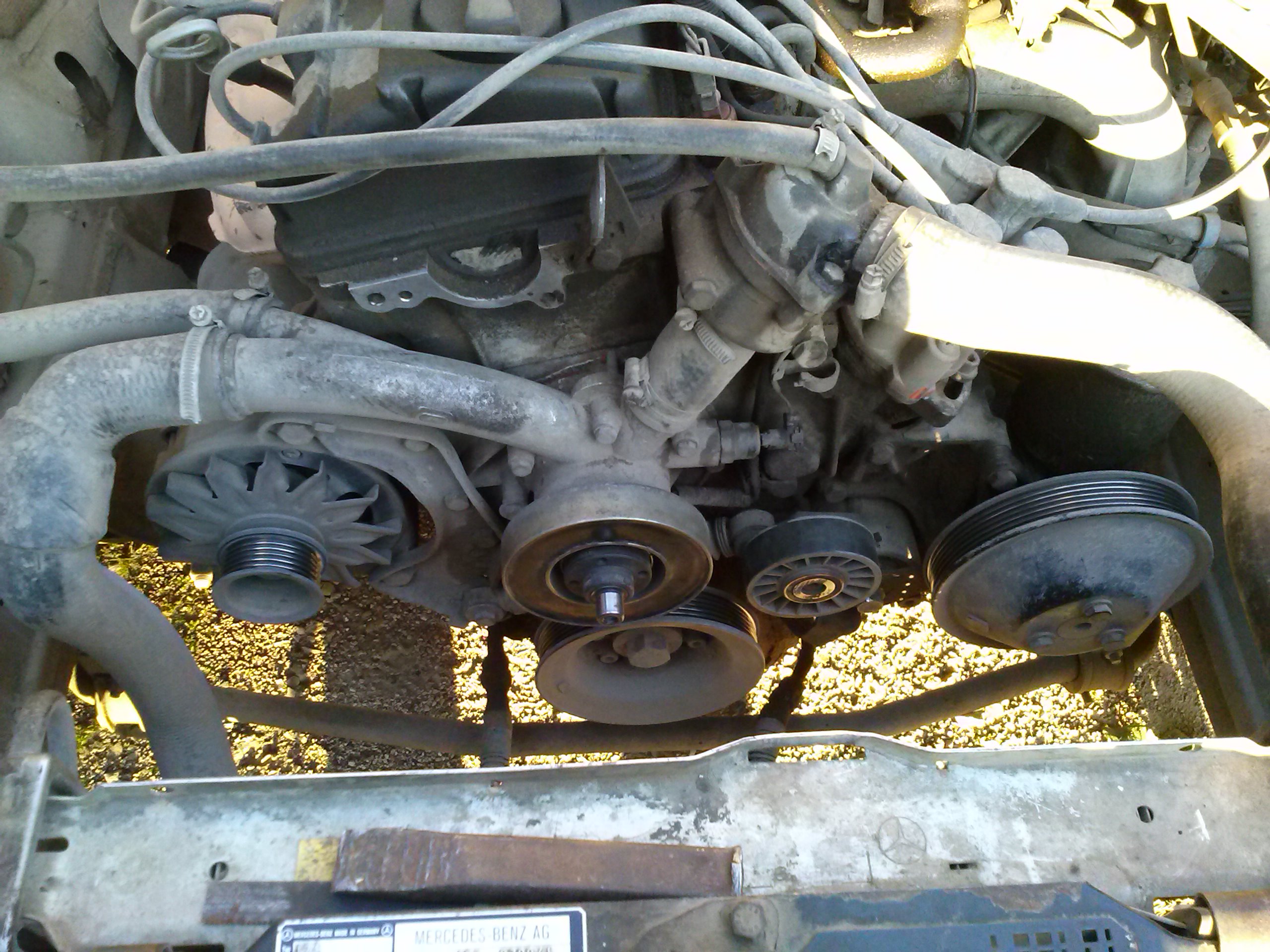

Доброго времени суток,Уважаемые знатоки,а теперь вопрос :biggrin: что за чудо техники и как работает? Немного предыстории: авто начал перегреваться,решил снять вентилятор в надежде увидеть вязкомуфту, а обнаружил это чудо, подскажите плиз возможную неисправность.

Моя в шоке...а хде ентот? Круглый эластичный, ремень! Чето поломался вентилятор ко всему.
похоже на электро-муфту вентилятора - включает вентилятор при 100 градусах, вроде...
поправьте кто-нибудь, если я не прав...
электро- магнитная муфта..........вяско.......виско.......одна хрень, вентилятор включает :redface:

надо было просто датчик включения сначала проверить! за запас сил на готовность сходу разобрать полмашины респект. хотя бывает некоторые сразу мотор в капиталку вынимают

+1 а диффузор есть?

Электромуфта это. Круглая фигня-электромагнит. Подай на него 12 вольт и если работает то ставь взад и проверяй дачик включения.

Диффузор есть,просто снят для наглядности,подскажите плиз где живет датчик,хотя бы приблизительно. А разбирать начал,т.к. был свято уверен,что там стоит вязкомуфта, а у нее никаких датчиков нет :biggrin: Да и как его проверить(датчик).

подскажите плиз где живет датчик,хотя бы приблизительно. Да и как его проверить(датчик).
Это термодатчик, при достижении определенной температуры (написана на датчике) замыкает цепь.
Для начала, замкни контакты разъема. Должен закрутится, если нет, то копай в сторону проводки.
Датчик можно проверить мультиметром, в режиме прозвона. Прогреть при достижении температуры написанной на датчике(+,- 5*С погрешность), цепь должна замкнуться.

Ааааааааааааааа, меня постигла печальная печаль,кара небесная не знаю как еще сказать...Помер магнит(оригинал на экзисте 28,5 тыр стоит :bangheat:,неоригинал 6,5 тыр ),есть какие-нить советы,мысли,предложения? Заранее спасибо :biggrin:
уверен? 12 вольт подавал и магнит не магнитит?
НО если проверил и не робит то БУ от 500 уплей на разборках ибо весчь ооооочень неубиваемая, и поэтому спросом не пользующаяся.. Шеремету например постучись, наверняка найдёт.
П/С от тебе отчёт по ремонту если чо http://www.w201club.....php?sh...?????

Электропропеллер на тот же датчик повесить.

На счет эл.вентилятора мысль посещала,но для начала попробую перемотать магнит,если все пройдет хорошо выложу фото :biggrin:,метод разбора магнита в ссылке показан,останется посчитать количество витков и измерить толщину провода,думаю сложностей возникнуть не должно :rolleyes:

врядли самому магниту чтото стало, смотреть заделку в клеммы-винты.
если заливка смолой то расковыривать паяльником, она о нагрева плывет.
если б\у 500-1000 руб то конечно смысла нет, а вот за 6.5 руб вполне можно побороться.
вариант поиска готового в муфтах кондиционера.

магнит целый и даже звонится на 5,5 Ом,возникает впечатление коротыша.У нас с б/у сложно,раньше с евроавто возили сами, но они ща цены взвинтили до нельзя. Кто знает саиты разборок подскажите плз. А секаса я не думаю что много,за пол дня управлюсь. :biggrin:
