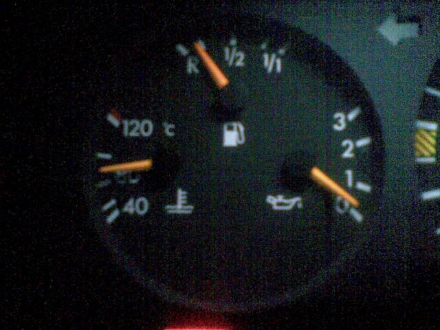

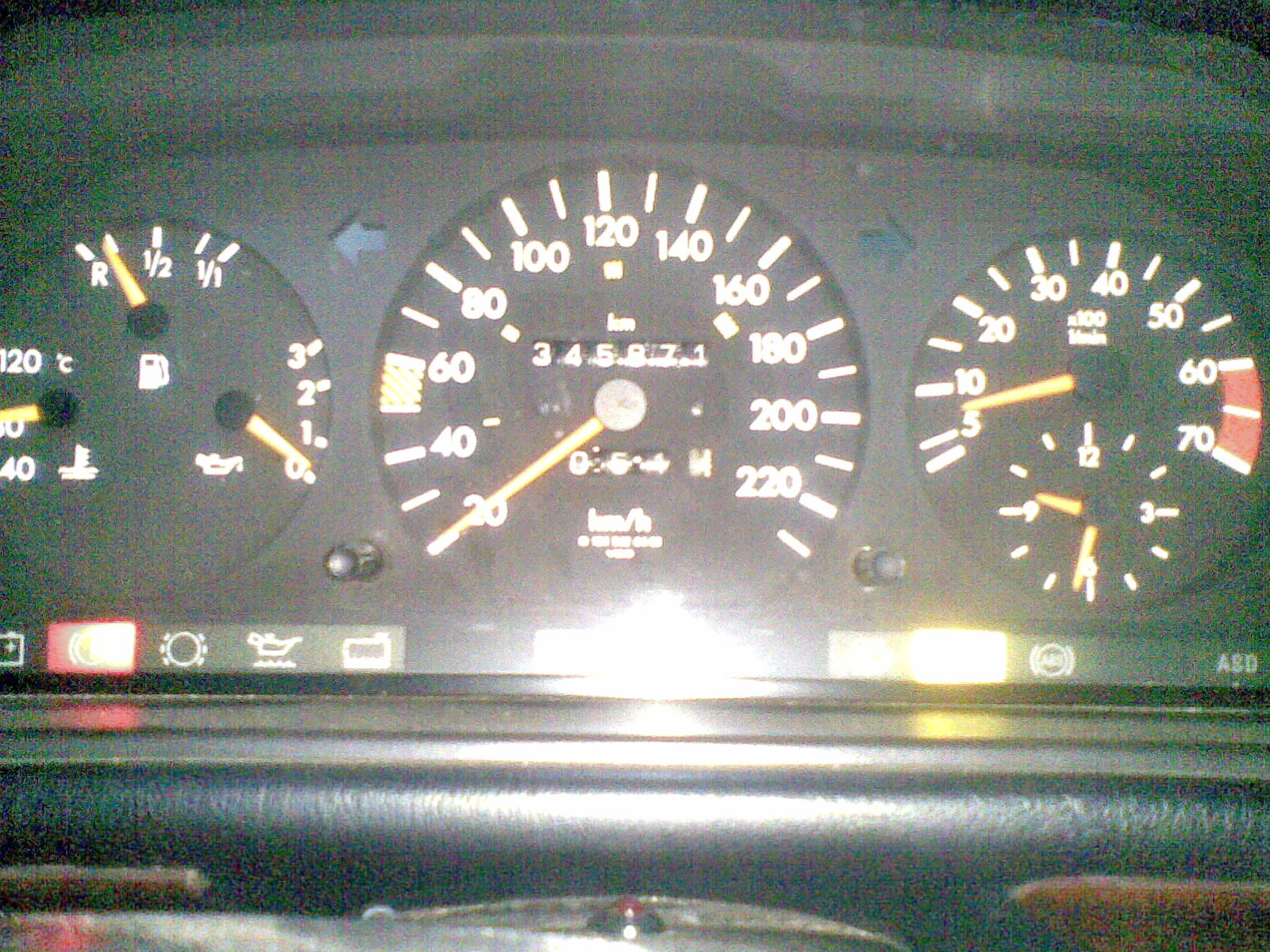

Сегодня у форумчанина-соседа заметил, что на хх давление почти НОЛЬ! Ахтунг! Даже при 3000об.мин давление не дотягивает до трешки, где-то 2.5. Стрелка давления не плавно гуляет, а рывками. Хреново набирает обороты, сижу за рулем-машину потряхивает, в моей по сравнению дак идеально без тряски. Подушки двигателя новые. Думаю надо проверить компрессию.
Вопросы следующие:
1. Сам прибор давления масла может тормозить или барахлить, т.к. прерывисто поднимается и опускается стрелка?
2. Наверное может тупить датчик давления масла, есть смысл махнуть на другой, с разборки например?
3. Ежеле все верхнее отпадает, то может замерить давление манометром или еще чем? Я не пробовал ни разу.
4. Т.к. масло было меняно в двс неизвесть когда, сосед регулярно получал словами от меня за убийство мотора. Он просто доливает и доливает, вроде пару литров на тысячу. Может ли при укатаном в доску масле быть такая хрень с давлением?
5. Можно ли грешить на маслонасос?
6. В худшем случае, т.к. давление почти ноль, то при нуле провернет вкладыши и неизбежна капиталка, я прав?
фото приборки прилагаю.

Эх...как достучаться до человека...не слушается меня совсем... Машина ему от брата досталась, похоже он с тех пор и не меняял....а это наверное года два...уверяет меня, что доливая 2литра на 1000км он заменил все масло в двигателе.
Вчера сказал ему, что лучше не ездить. Только пошел на работу утром и смотрю он поехал.
Цепь я смотрел, не болтается, под крышкой заливной мотор грязный, на щупе черное масло, свечи говорит норм, но трясет машину, потряхивает. Говорит форсунки. Обороты набирает вяло, буд-то за поршня кто-то придерживает, не так должен 102 набирать обороты. Где-то на 1100об давление стремится быть 1.5очка, но не дотягивает, когда обороты до 700примерно падают, т.е. хх, то картина маслом, все на фото.
Буду добиваться, чтоб менял масло и фильтр, думаю 10.40, жиже ему нельзя. Наверное стоит промыть двс, т.к. там уже черти че творится. Не лишним будет компрессию померить.

Сосед заменил масло, фильтр масляный, воздушный фильтр. Давление пришло в норму, при 90* 1.5очка. Говорит машина лучше поехала. Масло лил Пентосин 10.40.
