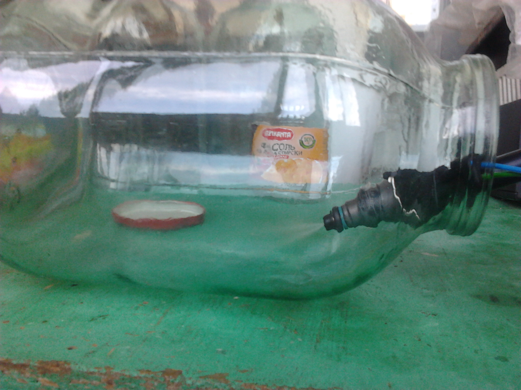

Для промывки форсунок вот таким способом нам понадобиться , блон Карб Клинера (чистка карбюратора ) 160рублей
Батарейка КРОНА 9вольт 20 рублей
разьем для форсунки 50 рублей
резиновый шланг ,чуток изоленты, и проветриваемое помещение
сооружаем вот такой девайс ,наматываем на трубку балона изоленту чтоб вставить её в шланг ,
подсоединяем к балону с одной стороны , а с другой стороны форсунку с разъемом
идем на балкон берем банку чтоб бяка не разлеталась ,
затем слегка нажимаем на балон проверяем герметичность системы , и самой форсунки ,нажимать надо очень аккуратно а то будет срывать без конца с громкими хлопками , в балоне очень большое давление будьте аккуратны!Даем давление чутка и подаем на форсунку 9 вольт она открываеться и сбрасывает давление , пропуская через себя чистящее вещество , несколько раз повторяем , можно покурить между промежутками но при этом оставив систему под давлением чтоб откисало там все ! И все готово !
вот так это выглядит, форсунка должна хорошо распылять , не брызгать , а мелко мелко и равномерно распылять !
Вот так вот сделал я по анологичному отчету , и решил добавить и к нам такой отчет ! Может кому и пригодиться !

готово конечно! только нихрена не отчистилось. ты хочешь годовалые микронные отложения отчистить одним балончиком карбклинера..
шутник

Я тоже таким способом промывал много раз!Только перед промывкой я проливал в открытом положении смесью из сольвента и этого же карбклинера и оставлял на ночь залитыми этой же жижей.На следующий день промывал с 20минутными перерывами,на 2 форсы 1 балон!!!Питание у меня идёт через микрокнопку и при промывке её нужно периодами лихорадочно нажимать чтобы игла скакала(имитируя её работу)результат виден даже не специалисту,сначала идут толстые и кривые струи а по завершению равномерный туман.А на счёт микронных отложений я соглашусь что их трудно отмыть одним балоном, но если чистка происходит регулярно то достаточно одного.Ещё я пробовал греть их феном (сильно загаженные) отходили быстрее!!!Вот теперь хочу и на сейчашнем мерине промуть а то какието тупняки начались не знаю за чё и братся сначала????liltorik тебе уважуха за фотоотчёт многим он будет полезен!!!

(Впрочем и это ни к чему. Форсунка на фото-реально льет в две струи.)
Станет жалко и времени,и карбклинера,и денег на крону.

Да ладно льет , )) он у меня летает хорошо и жрет не много , только одна форсунка на тесте повела себя не оч коректно , но и это промыли ! Я просто чсейчас снял на время движок и такая процедура не помешает !По поводу форсунки льющих в две струю скажу следущее , там две дырочки и через них подаеться топливо, по этому и две струи , просто при более высокм давлении они обе превращаються в малодиспрестный пар ,и рапсыляет хорошо ! сразу будет видно если форсунка неисправна !

На фото трудно поймать такой момент на видео было бы лучше , не очень удобно телефоном снимать такую процедуру, но распыление действительно идет куполообразным туманом ! ))) !

Нормально распыляет ! :biggrin: :biggrin: :biggrin:

А факел у форсунки должен быть при любом давлении,даже маленьком.

Я на Гольфе похожим образом делал, тока без снятия, прямо на движке :smoke: Карбклинер редиска ядреный что пипец, и заметную часть отложений все-таки должен снимать. Это же не форсунки прямого впрыска, где мальца другие температуры при работе.

форсунки менять нужно на НОВЫЕ а не страдать фигней. если оно сдохло и нарушен распыл - хоть вы обпромывайтесь - нужного эффекта всёравно не получите
уже обсуждалось это 100500 раз что это все страдание фигней и эффекта от этого ноль

Ну а пока мои ходят пускай ходят ! оригинал все таки ! )) А вообще кто знает как их проверить можно ? Может в севрисах проверят где нить на стэнде ? Пока рампа дома лежит так я бы их на проверочку и свозил бы а то может правда они льют как ни будь не так ?! Хотя на первый взгляд работают хорошо и сильных отложений на них не было!

от м111? а зачем шланг такой длинный? типа ресивера?
#20 ОФФЛАЙН   liltorik
liltorik
  • Cообщений: 517
  • Город:г.Волжский Волгоградской обл.
Отправлено 22 June 2012 - 19:33
Ну да М111, шланг какой был такой на глаз и отрезал ! Ну можно сказать и в качестве рессивера и топливной рампы )))
