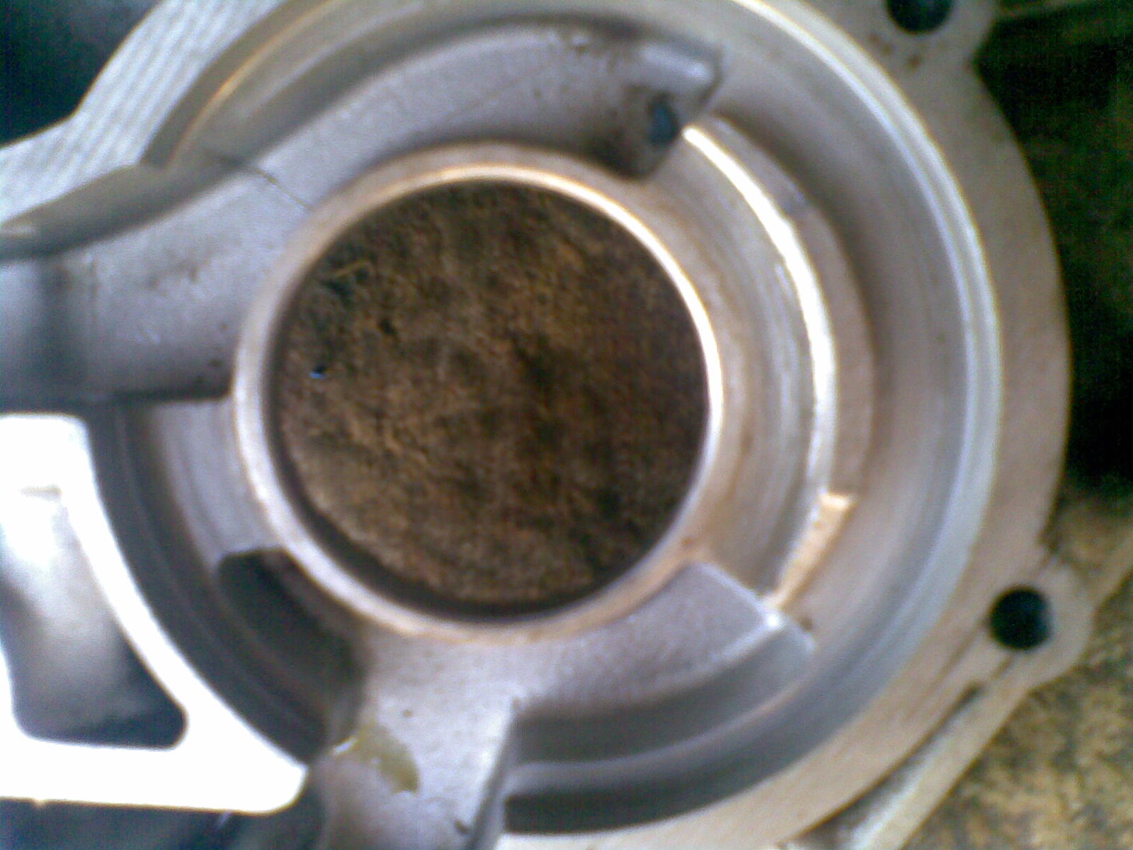

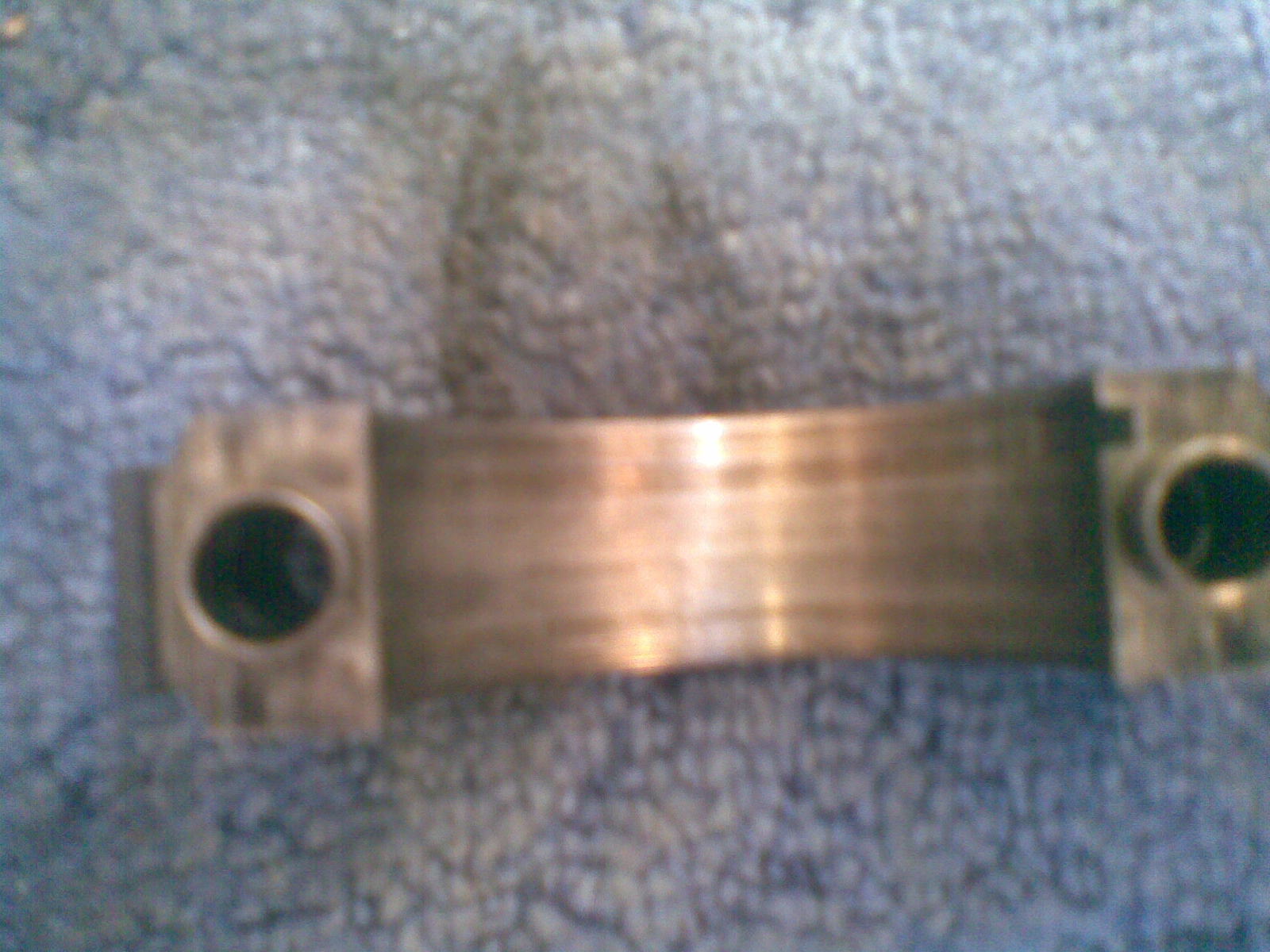

В любом случае болбес точил вал. Либо не проверил вал на биение перед расточкой либо тупо точил под стандартный размер. Кстати, а шатун в удареном цилиндре поменял ?
В идеале и грамотно точиться так : берём новые вкладыши и вставляем в постели, зажимаем крышки требуемым моментом и замеряем размеры под шейки вала (вал лежит в стороне, размер под шейки меряем коренные и шатунные), заносим размеры по каждой шейке в таблицу и отдаём её с валом толковому точильщику. В этом случае получаем идеальные зазоры по каждому сопряжению и вращение коленвала от руки после установки вала в картер (не забываем смазать рабочую поверхность каждого вкладыша перед установкой вала).
Да и ещё про два поршня : все 4 поршня должны быть подобраны по весу и поставлены правильной стороной. В общем как я вижу - тебе надо к грамотному мотористу.

сейчас отвёз вал назад к росточнику при мне он промерил диаметры и на кривоту вала! всё в допусках!
про шатун! вот их то и надо менять! вечером поеду за шатунами б/у т.к по 8.5 т.р. за новые уже нет возможности отдавать!

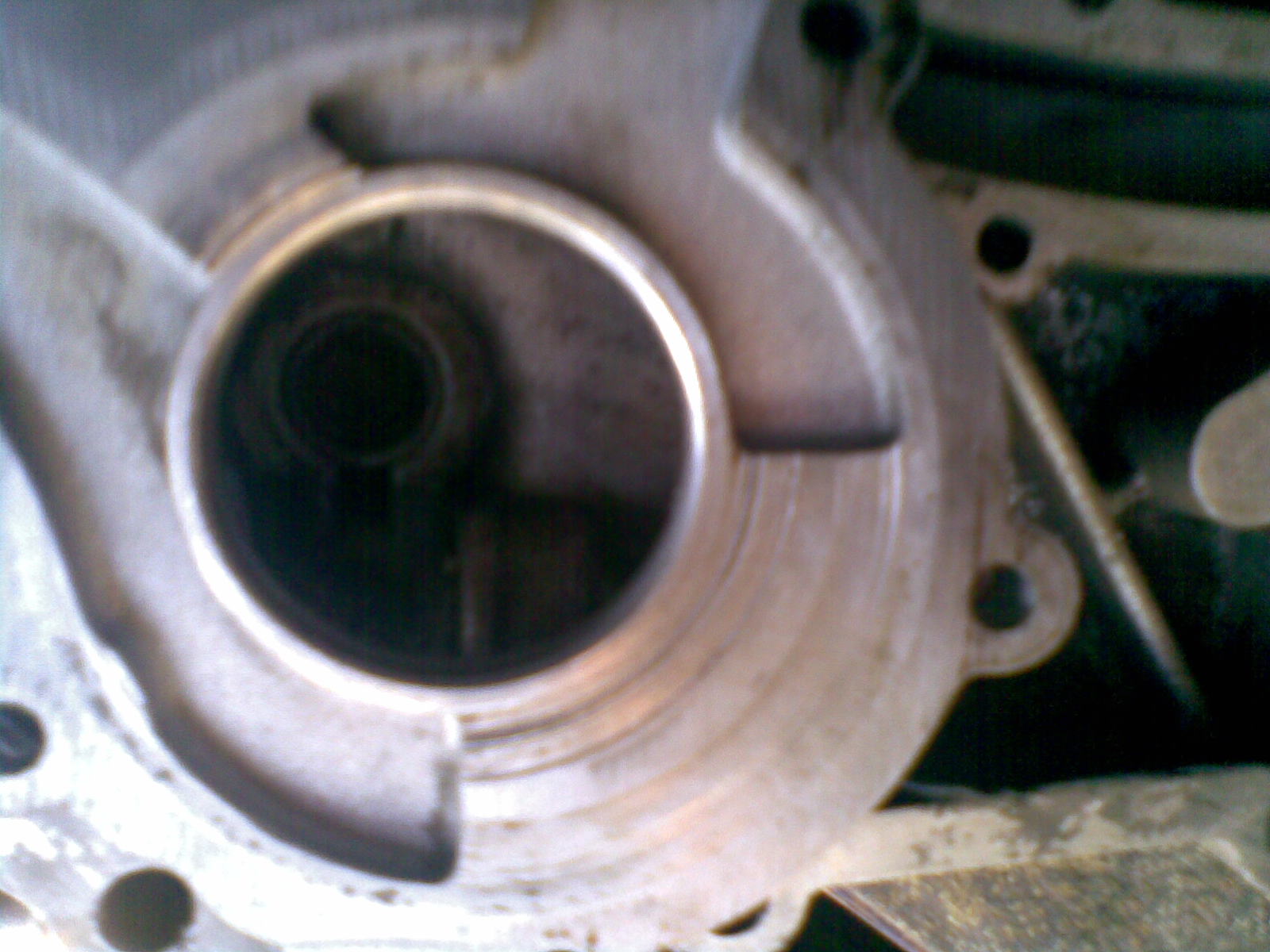

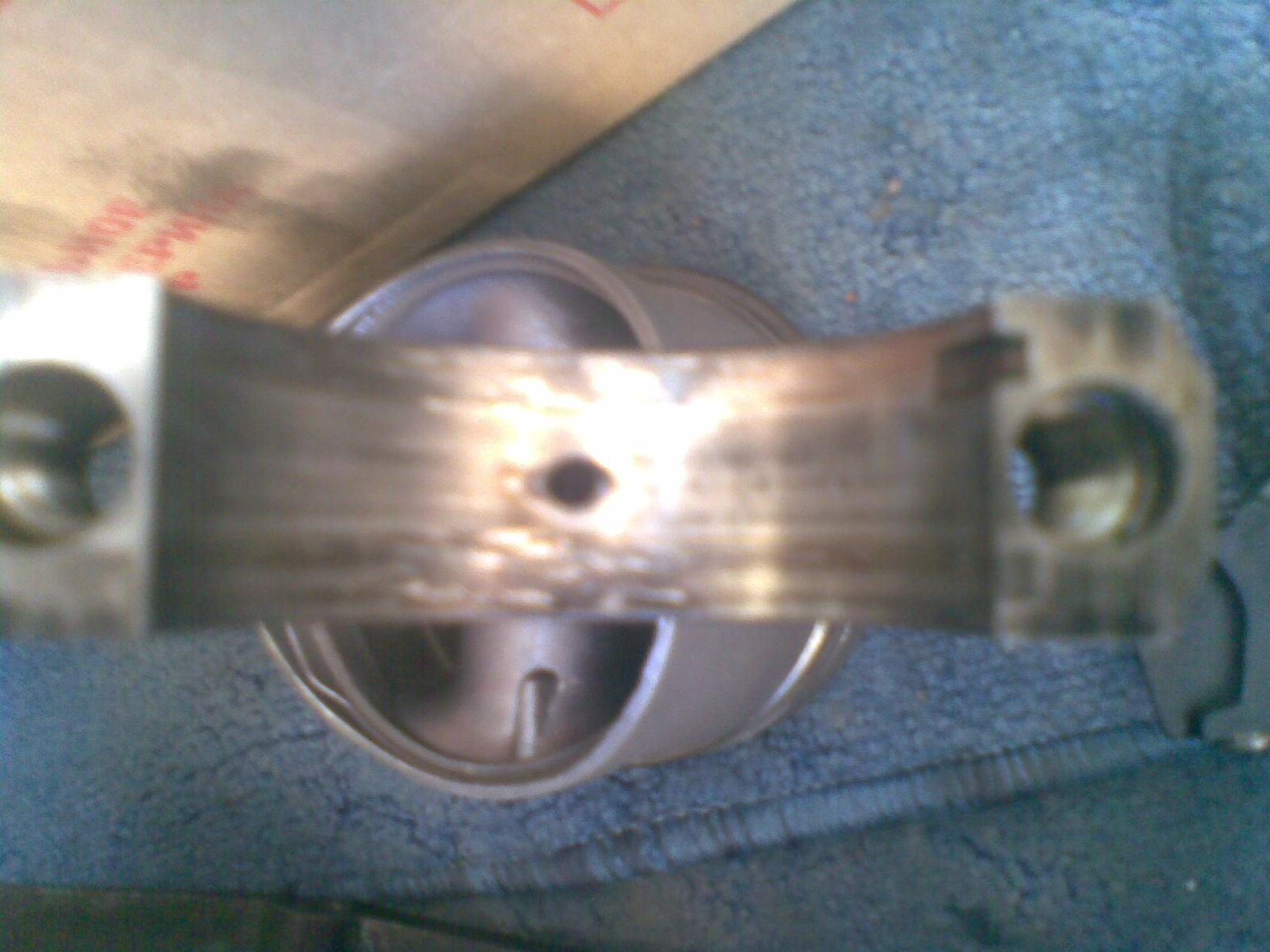

как быть?? допустим что малую крышку я притру! а с большой что?? напылять?

стуканул во 2 цилиндре! менять только его? или ещё тот который работает с ним в паре?? то есть 3-й????

блоки тоже бывает что ведёт. пару раз такое видел. в твоём случае гораздо проще и дешевле купить другой мотор. 102-х "двушек" везде полно, да и стоют они не дорого.
попробуй положить блок плоскостью картера на горизонтальную плиту и покачать. если хоть немного будет качаться, то ответ на вопрос очевиден - блок в пропасть...
а коренные крышки и крышки шатунов надо поочерёдно отпускаить и пытаться проворачивать в подобных ситуациях, тогда хотя бы примерно будешь понимать куда смотреть.
а если захочешь делать мотор и оставлять его себе на долго, то учти, что колено просаженное на 1мм долго ходить не будет...

в том то и дело что в этот двигатель уже вложено больше 30т.р. покупать другой не захотел т.к. не понятно что опять купишь! вскрывать нельзя было и на проверку давали 3 дня! а через неделю он может загнуться...
на коренных вал крутится отлично! не клинит и осевой зазор 0.06 вроде! зазор в подшипнике 0.04! если бы блок увело так хорошо бы не было я думаю??
буду пробовать шатуны другие!)

Шатун гнутый заменить, остальные можно отремонтироать... хотя б/у купить будет столькоже по деньгам примерно. Главное чтоб не провернутые были.
Теоретически можно на координатке фрезой пройтись... но вероятность испоганить намного выше, чем починить, так что купи б/у в хорошем состоянии.
