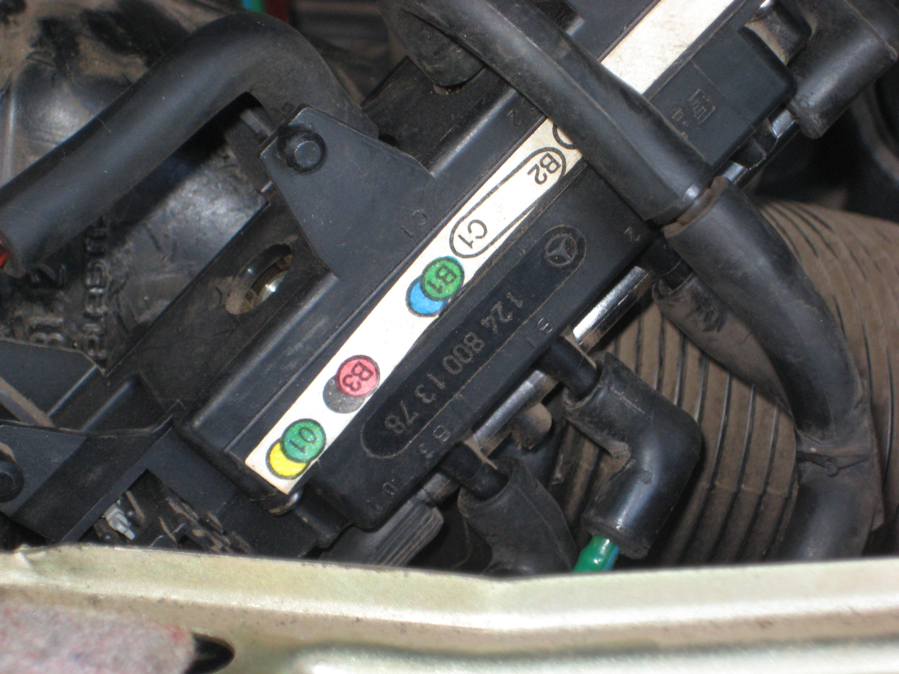

Помогите разобраться,как работает система кондициониравония
При включение осушителя закрывается подача воздуха с улици , при её выключение она не встает в обратное состояние,также при включение рециркуляции заслонка подымается, при её отключении она остается в закрытом положении
, сам кодинционер не заправле, заслонки центральной концоли двигаются: закрываются,открываются! Как правильно, сделать подключение шланга на клапоне???! И как проверить клапон, работает он или нет??!
"Фото клапона прилагается"
СПАСИБО ЗАРАНЕЕ .

Добрый вечер...
Помогите разобраться,как работает система кондициониравония.
При включение осушителя закрывается подача воздуха с улици , при её выключение она не встает в обратное состояние,также при включение рециркуляции заслонка подымается, при её отключении она остается в закрытом положении, сам кодинционер не заправле, заслонки центральной концоли двигаются: закрываются,открываются! Как правильно, сделать подключение шланга на клапоне???! И как проверить клапон, работает он или нет??!
СПАСИБО ЗАРАНЕЕ .

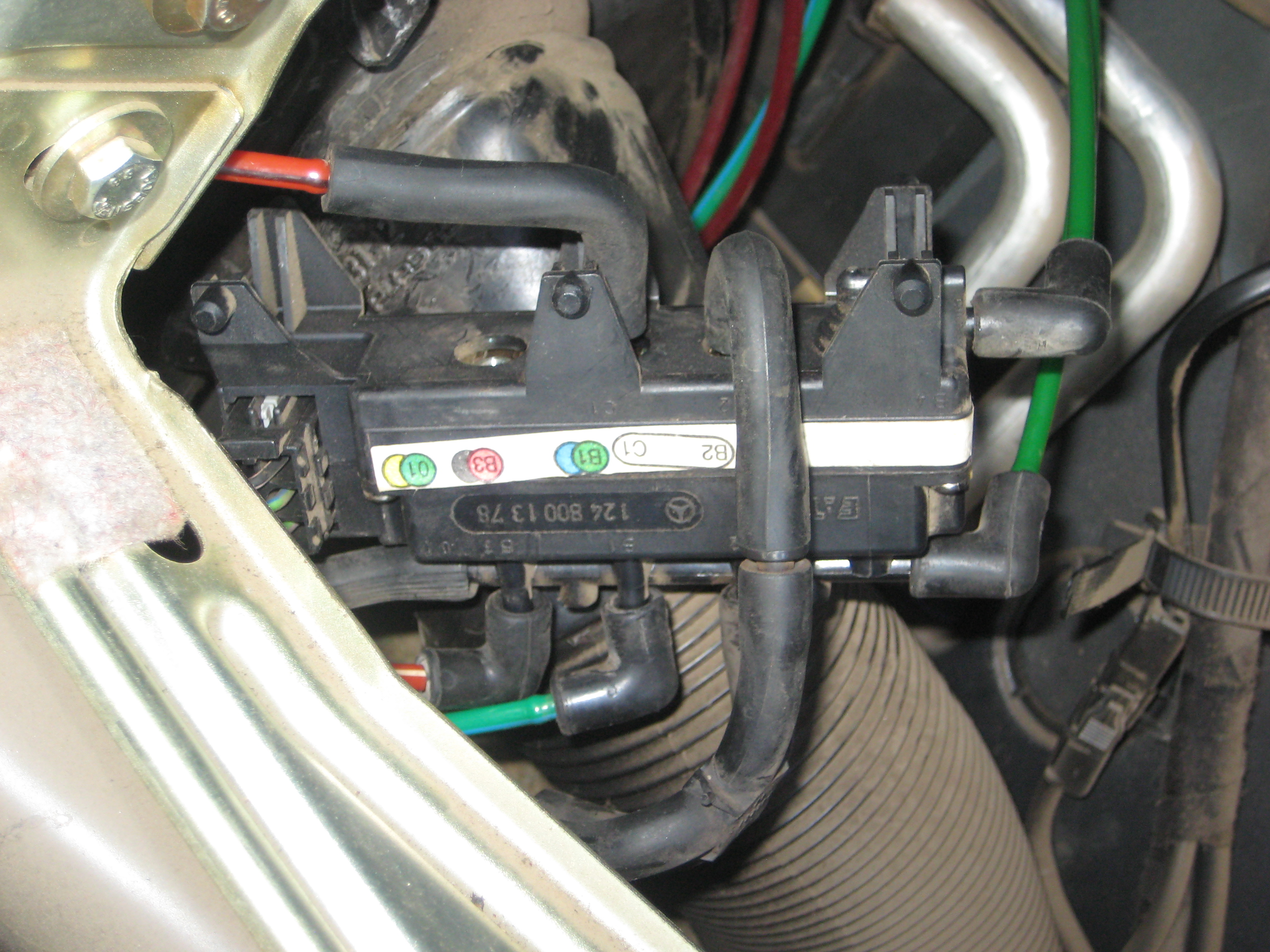

Тоже было дело ковырялся с этим клапаном, причем дело было не в нем, а в моей криворукости (и % напитков в крови
) при замене салонного фильтра. Если присмотреться - на клапане нанесены кружочки-метки, по которым однозначно понятно - какие трубки куда подходят. Тупо по цветам, ошибиться нельзя. Если, конечно - эти самые трубки правильно подключены с другого конца.
По работе: при включении осушителя перекрывается заслонка забора свежего воздуха на центральные воздуховоды, также она естественно перекрыта при включенной рециркуляции. Заслонка свежего воздуха открыта только при нажатой "Е". От заправленности кондиционера это не зависит.
