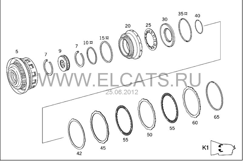

В процессе дефектовки акпп возникла необходимость разобрать поршень сцепления К1. Т.е. надо извлечь детальки 25,30, 35 из детальки 20. Собственно вопрос, как это сделать?

Сжимаешь деталь 30,снимаешь стопорное кольцо 40 и вуаля.
Кольцо 40 снято, поршень вынут. Вопрос в том, как разобрать поршень? Как выковырять кольцо 35?
35 это резиновое кольцо на крышке 40
можт на крышке 30? Она должна легко из поршня выниматься?
Дело в том, что у меня эта крышка 30 сидит мёртво в поршне :bangheat:
переверни поршень и стукни им об что нибудь .
Хороший рецепт! Помогло с третьего раза :redface:
Поршень у меня зачеканило оборванными головками болтов передней планетарки. Кстати, можт кто сталкивался, оборваны оказались два болта из трёх. Из-за чего такое могло случиться :confused:
