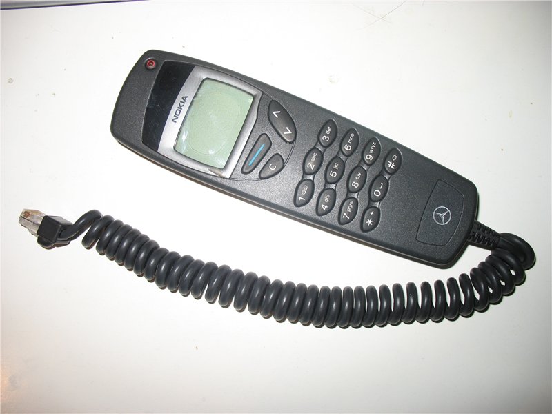

Ребята подскажите можно ли поставить стандартный телефон мерседес на 124 кузов что для этого требуется и сколько по деньгам обойдется???? Как он вообще работает симку вставил и все????
То, что у вас на картинке - это не телефон, это только телефонная трубка. Сам телефон - это ящик, который ставится обычно в багажнике.
Я ставил телефон на свои 220 и 126, выглядит процесс установки примерно так:
http://www.oldmerin....=...st&p=407327
Комплект телефона (на любую машину) выглядит так: http://www.oldmerin....=...st&p=404759
