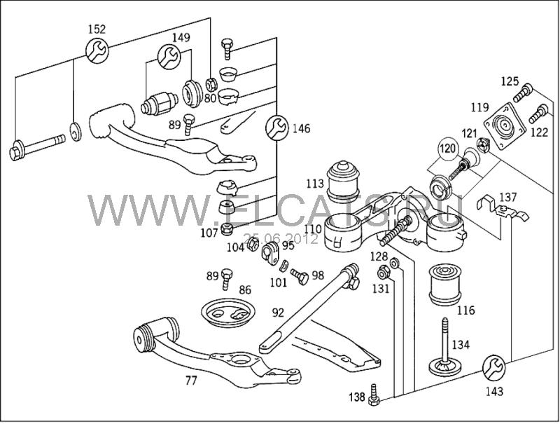

Долго ездил по сервисам, нигде не могли найти, что стучит, сегодня в очередной мастерской нашли.
Фото нашел в интернете, стучит внутри правой загогулины, как эта загогулина называется и что в ней может стучать, какие детали надо заказывать.
Стучит давно, корпус загогулины могло разбить?
W126, OM603 с турбиной, автомат, 1988 год.

Шаровая продольного рычага. В поиск напиши, вчера сам искал, есть темы.

Менять надо ремкомплект 143 A1263301135?
Эта шаровая тоже запрессована в рычаг или держится за счет крышки?
Как определить надо менять рычаг или нет?
Надо ли делать сход развал при замене шаровой?
