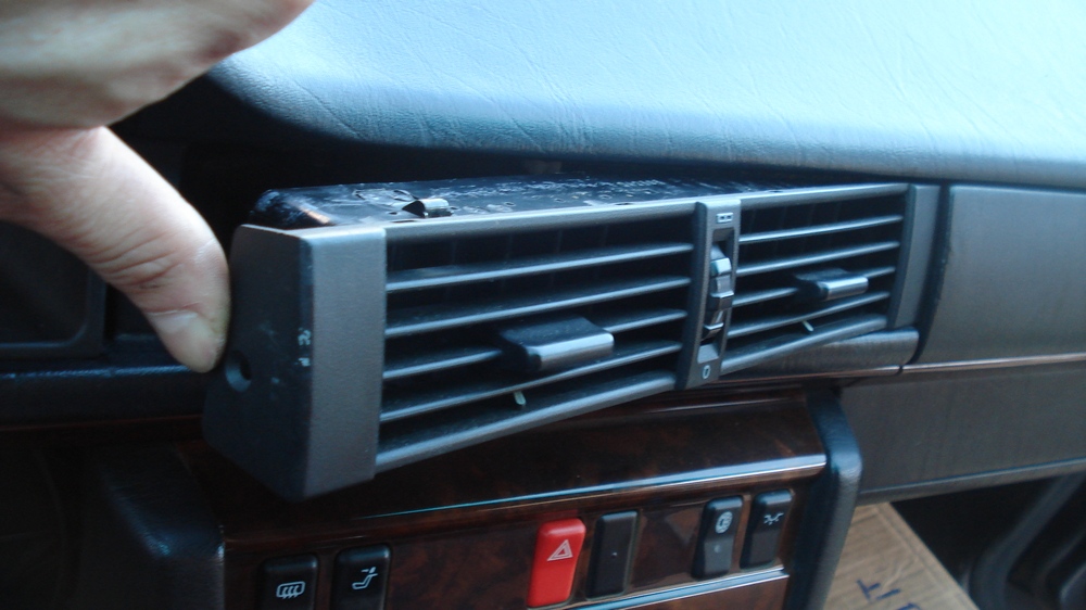

Всем привет! Случайно узнал, что крутилки жалюзи тожеподсвечиваются )))
И решил, естественно лампочки поменять, чтоб светили.
Так вот с боковыми проблем не возникло, а с центральным вот так((((
Защелка была только одна в верхнем левом углу и болтик, с шестигранником внутри тоже выкрутил.
Так вот, ка видно на фото, левая часть отходит свободно, а правую как будто что то держит!
Страшно сломать то! Что там я еще не увидел? Помогите.

Такие же защелки как слева, надо отжимать.

Могу ошибаться, но по мойму надо подуху снимать (там винтик с боку).

А блин, да. Там справа винтик, если не бардачок, а подушка -снимать. Точно, с боковыми попутал.

У меня справа бардачок, поэтому подробностей про снятие подушки не помню, но вроде там абсолютно несложно. Тока машину надо обесточить.

только когда лампочку менять будешь, зажигание не включай, а лучьше клемму сними, а-то приборку потом снимать придется :rolleyes:
как снят воздуховод надо было поиском поискать, были темы, вот одна из них http://www.oldmerin....showtopic=64454
вопшем тут все про приборки, крутилки, сопла, лампочки и прочее

Викторович там шестигранник держит ее к заслонке прикрученый... можно увидеть если сковозь нее смотреть...подуху лехко снимать. снизу головкой на 8 или на 10 с очень длинным удлинителем...

её уже выкрутили, в первом посте написано

Глеб, привет! Спасибо, буду подуху ковырять. Шестигранник то я отвернул в первую очередь.
