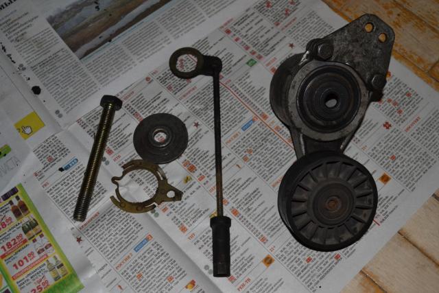

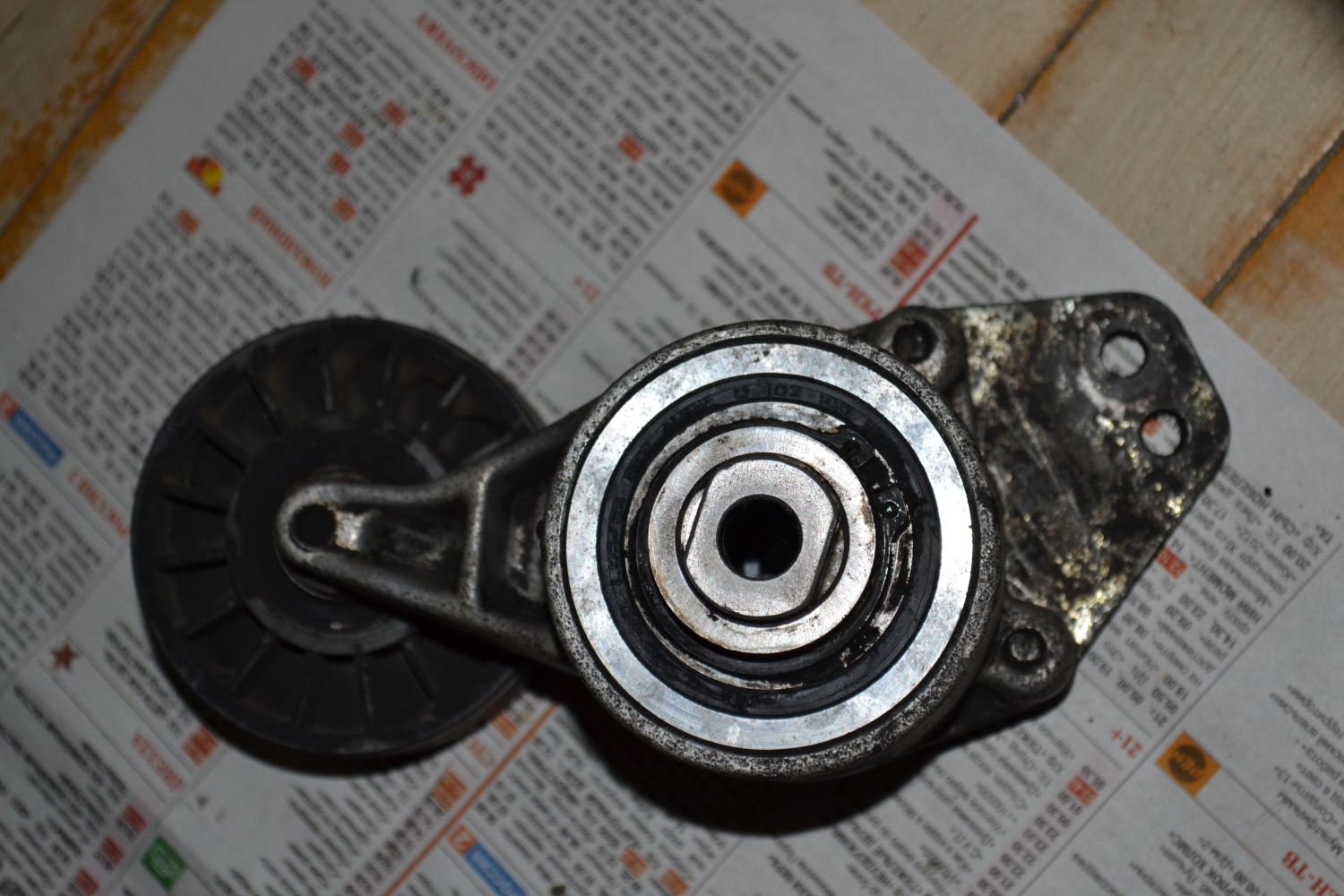

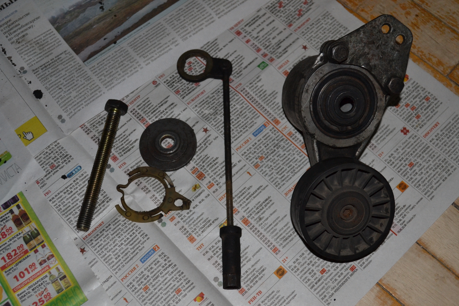

Вообщем ситуация такая: при закручивании гайки регулировки, ремень натягивает, но вот при откручивание раслабления не происходит, приходиться помогать монтировкой толкая ролик, и то до определенного момента, дальше ролик толкается, но сразу возвращаеться назад. Тоесть его как бы заклинило в одном положении, а положение как раз примерно равно натянутому ремню.
Вообщем механизм натяжителя снял, но так до конца и не понял принцип действия натяжителя.
Вот все что снялось вместе с ним.
Думаю может вдруг чего то не хватает.
Машина кстати безкондейная, на кондейных как я понял стоит амортизатор, и у меня вроде присутствует кронштейн крепления амортизатора на натяжителе, хотя возможно и не он, но тогда не понятно его назначение т.к. не к чему этот кронштейн не крепелися)
Вообщем в чем может быть проблема? Сам механизм сломан? Или может его до меня поставили как то неправильно?) Версий в голове много) Да вот проверить не одну не могу)
P.s. Чуствую что то наколхоженно у меня)

амортик стоит не на всех машинах, можеш смело забить если у тебя его не было.
поэтому сначала ослабил натяжную гайку-та которая на штоке, а потом ослабил болт которым весь узел в сборе прикручиваетса к двиглу и всё отогнётса и без монтировок.
при сборке сначала натяни по максимуму рукой ролик с ремнём,удерживая его в натянутом состоянии ЗАТЯНИ основной болт, потом натяжку подтяни. а то шток оборвёш.

демпфер (амортизатор) стоит на ВСЕХ машинах с АКПП или кондиционером. можно так же его поставить и на "барабан" с мешалкой, хуже не будет. но вернёмся к сути. сначала немного, примерно на пол-оборота, отпускается основной болт (бывает под ключь 17 или 19) а только потом происходит процесс регулировки натяжения ремня. после регулировки болт затягивается. и не надо пытаться понять тупизну составителей букварей. а то получится сценарий как Саня (СИМ) рассказал...

Ясно))) всем спасибо, все понял)) и понял до конца принцип действия натяжителя)) До этого как раз и не довало покоя то что натяжитель крепко прикручен к двигателю, и при этом нужно крутить регулировочный винт)))
Ну а теперь об аморте? стоит ли заморачиваться о покупке и установке его на место? На что он влияет?
