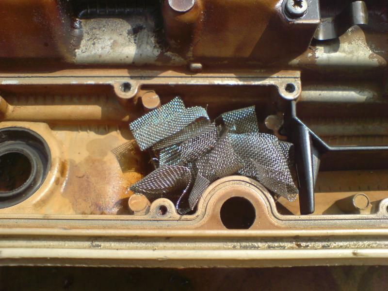

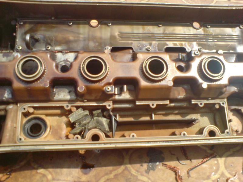

Приветствую всех.
Интересует устройство маслоотделителя в крышке ГБЦ на 104 моторе, вдруг кто сталкивался. Должна ли быть эта металлическая сетка скомканная (см. фото во вложении), или на ее месте вообще ничего не должно быть? Непонятно, зачем она там. До меня туда уже лазили, все на двух разных герметиках. Т.к. перебираю мотор в связи с течью П-образной, решил разобраться и с этим - патрубок от расходомера до заслонки и впускной коллектор сильно замаслены.
В WIS про вентиляцию картера читал. Написано, что там маслоотделитель с сифоном. Более подробного устройства не нашел нигде.

Сетка- самодеятельность. Её быть не должно. Всё стальное впорядке, только герметик нужен хороший, на обезжиренную поверхность, аккуратно нанести. "Эрлинг" серый подойдёт. И винты я на фиксатор резьбы, синий ,сажал (так, на всякий случай).

Ок, спасибо за ответ. Так и думал, что Мерседес такое бы не сделал сам. Герметик, я так понимаю, нужен только по контуру, т.е. где есть что-то типа канавки? Просто у меня было почти все в герметике, в том числе и пластиковая вставка.

С завода там резиновая прокладка с Т образным сечением (или герметик такой чёрный). Аккуратно герметик тонкой колбаской на крышку по канавке и сверху пластину на винты.

Ага, так и сделаю, спасибо. Кстати с завода там все же идет черный герметик, не прокладка, потому что контур линии не как у прокладки. У меня остались как его следы, так и следы уже нового герметика... Зачем сюда лазили только - вопрос. Видимо пытались так решить проблему замасливания патрубка и далее впускного коллектора, но не помогло. П-образная вообще на четырех разных герметиках была, да и все остальные прокладки тоже как попало. Ладно хоть за 370 тысяч голову не снимали ни разу, а то и она, чую, лежала бы на герметике...

:biggrin: Зачем лазили !? А затем чем и мы - любопытство и желание почистить. У меня тоже масло подкидывает во впускной. Я уже и трубки менял и маслоотделитель под компрессором кондиционера снимал и мыл, раскоксовку недавно затеял. Вобщем тоже борюсь как могу.
