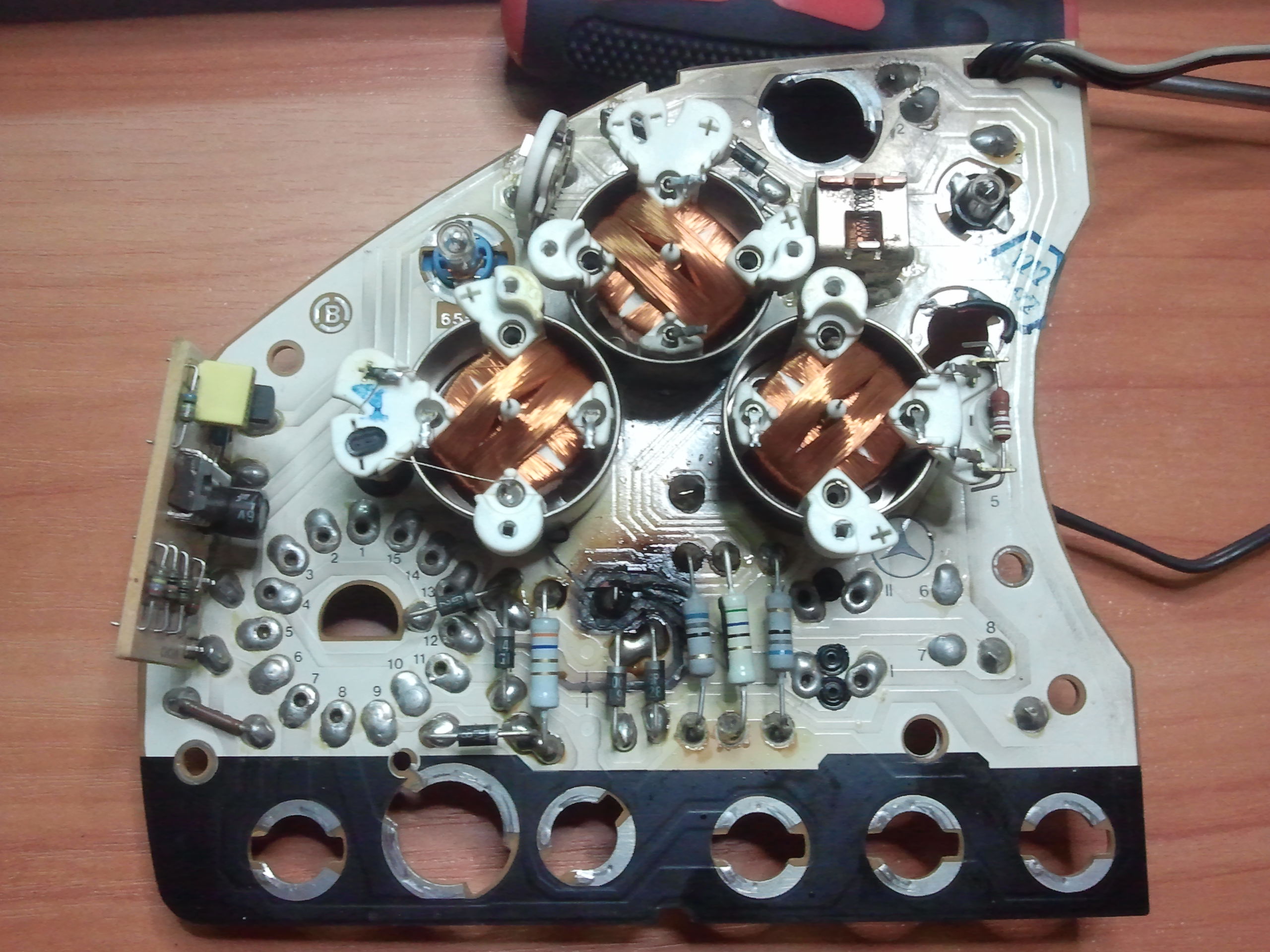

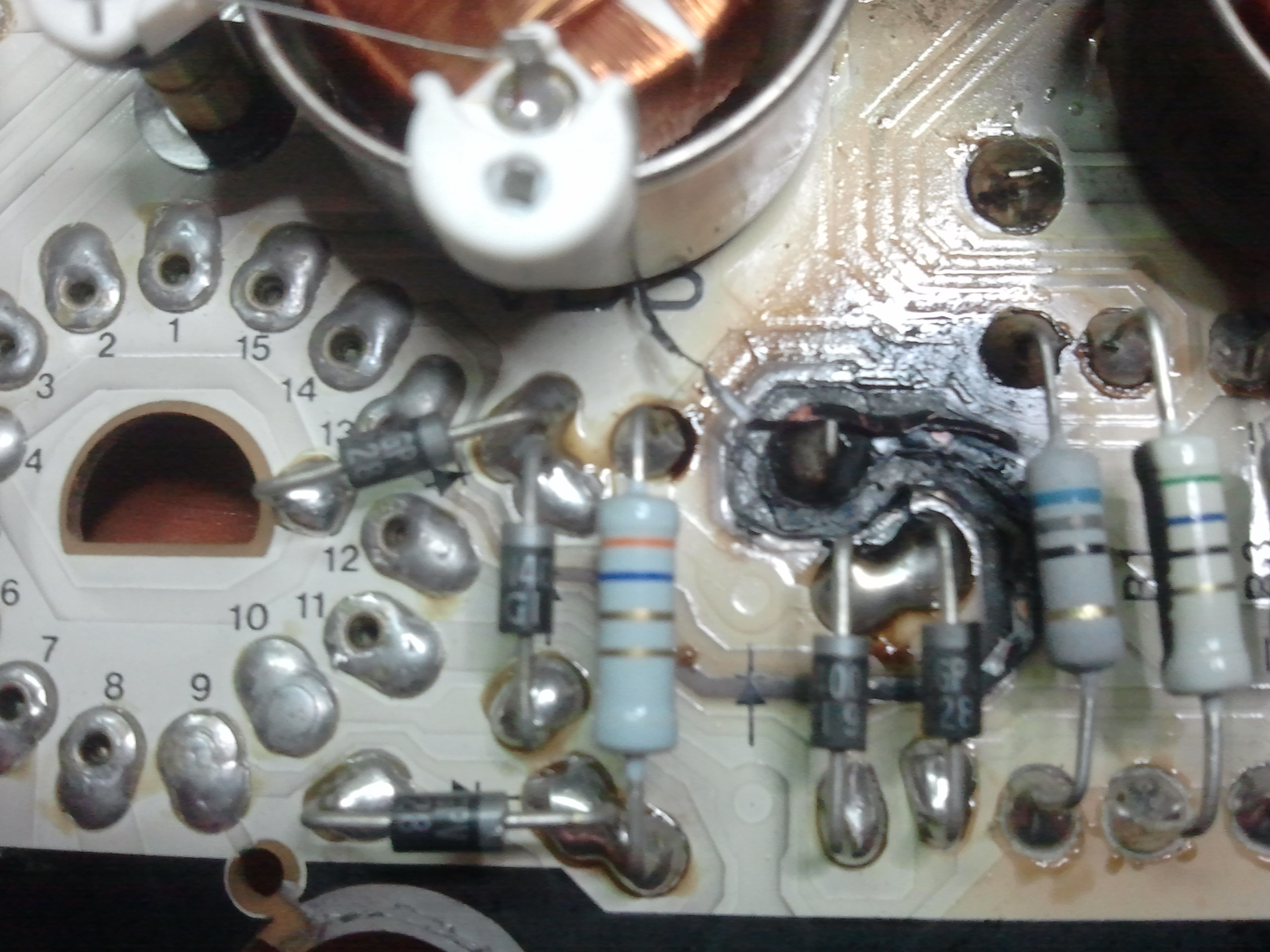

Доброго времени, товарищи. Сегодня оказался в неприятной ситуации. На остановке почувствовал запах гари в районе руля. Через мгновение из щелей под приборкой повалил густой дым. Окрываю капот, скидываю клемы, достаю огнетушитель на всякий и пытаюсь снять приборку. Сдернув ее и убедившись что пока только дымим, а не горим, снимаю ее до конца, откручиваю трос спидометра и еду так до стоянки. Дома разобрал приборку и увидел то, что на фото. Очаг в левой части приборки, где уровень топлива, температура и давление масла. Собственно что это за такое? Зуммер света как я понимаю? И почему он закоротил? И дорожки от него ведут к круглому разъему, к 13 и 14ой ножке. P.S. Увидел что вместо предохранителя красного в приборке просто примаян провод. Довольно толстый)

На сколько я смог понять, штарек 13 и 14 отвечают за поворотники, подсветку пепельницы и еще какую-то лабуду.

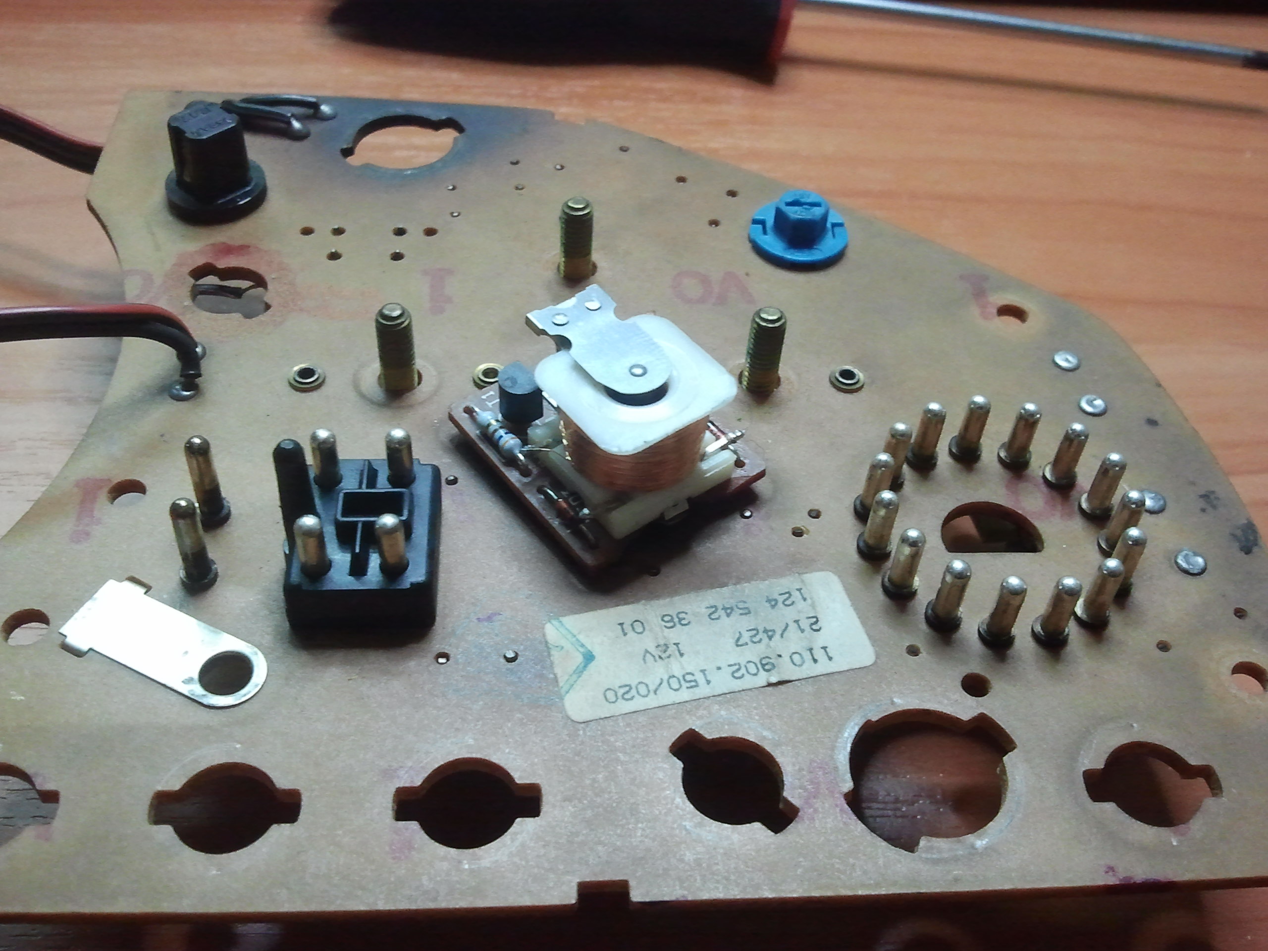

Этот зуммер, (или что это?) я выпаял, провод вместо предохранителя убрал... но боюсь приборку ставить ((

а может зумер сгорел из за замыкания но не в самом зумере а где то в другом месте?

Может.. Выпаял его пока, заказал оригинал предохранитель. Пока так поставил панель. Вроде все работает, но не без косячков. Теперь лампа неисправности SRS горит только когда фары или габариты включаешь.)) Хотя тут еще косяк. Когда приборку я снял, то вытаскивал лампочки контрольные, но они у меня не подписаны были. Я их поставил так как и снял, но нет гарантии что пред. владелец ставил их правильно. Где бы найти схему, куда какая лампочка должна вставляться. Там вроде как цвета проводов у них разные.
