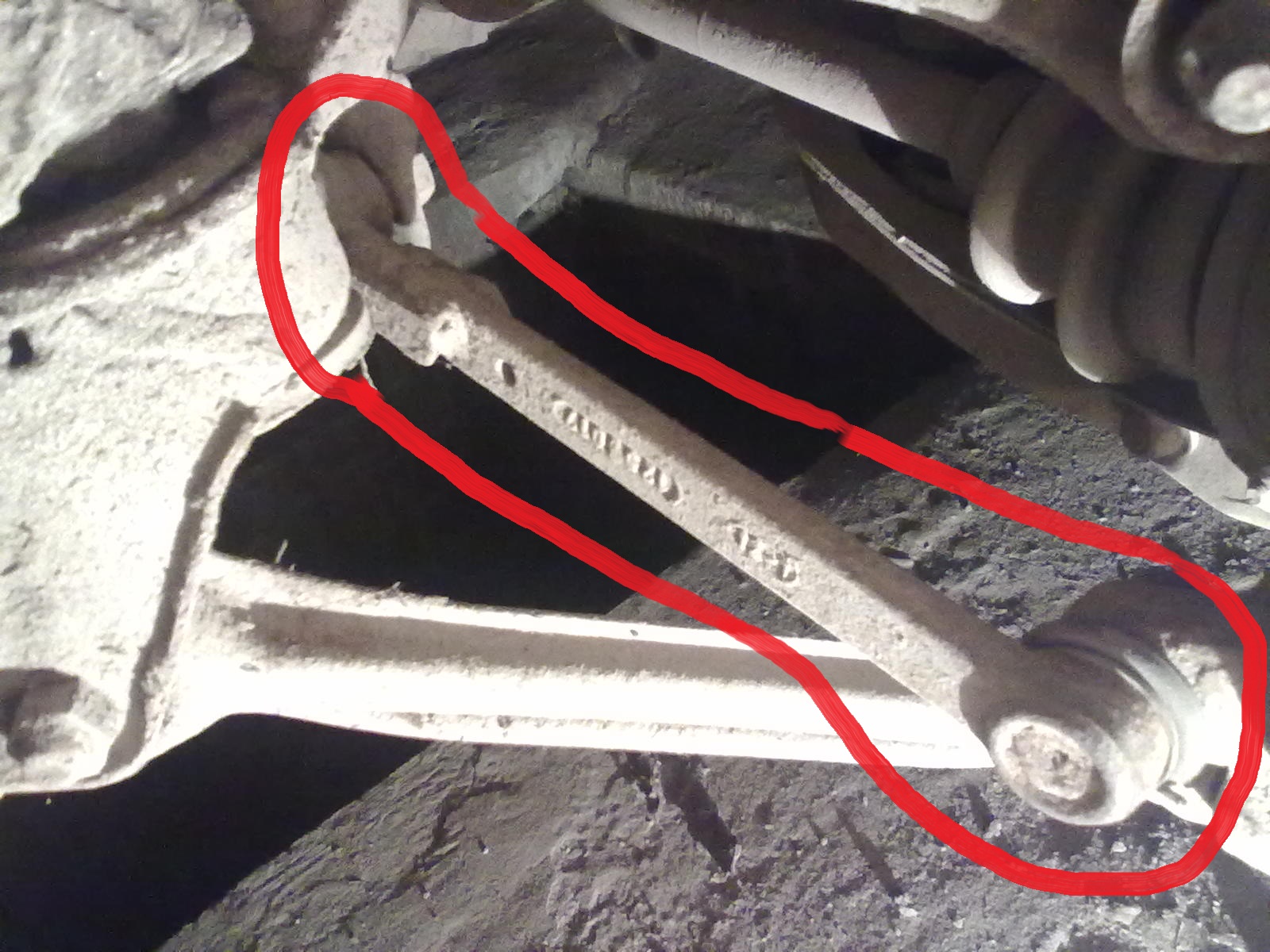

а у меня удары при торможении..цикличные..разбита шаровая опора на этой тяге
а еще иногда машина сама подруливает..люфт рулевого подтянул..аморты вроде живые..грешу на эту же тягу..на следующей неделе придет..посмотрим что будет после замены

Тягу поменял..на старой шаровая почти выпала)))
