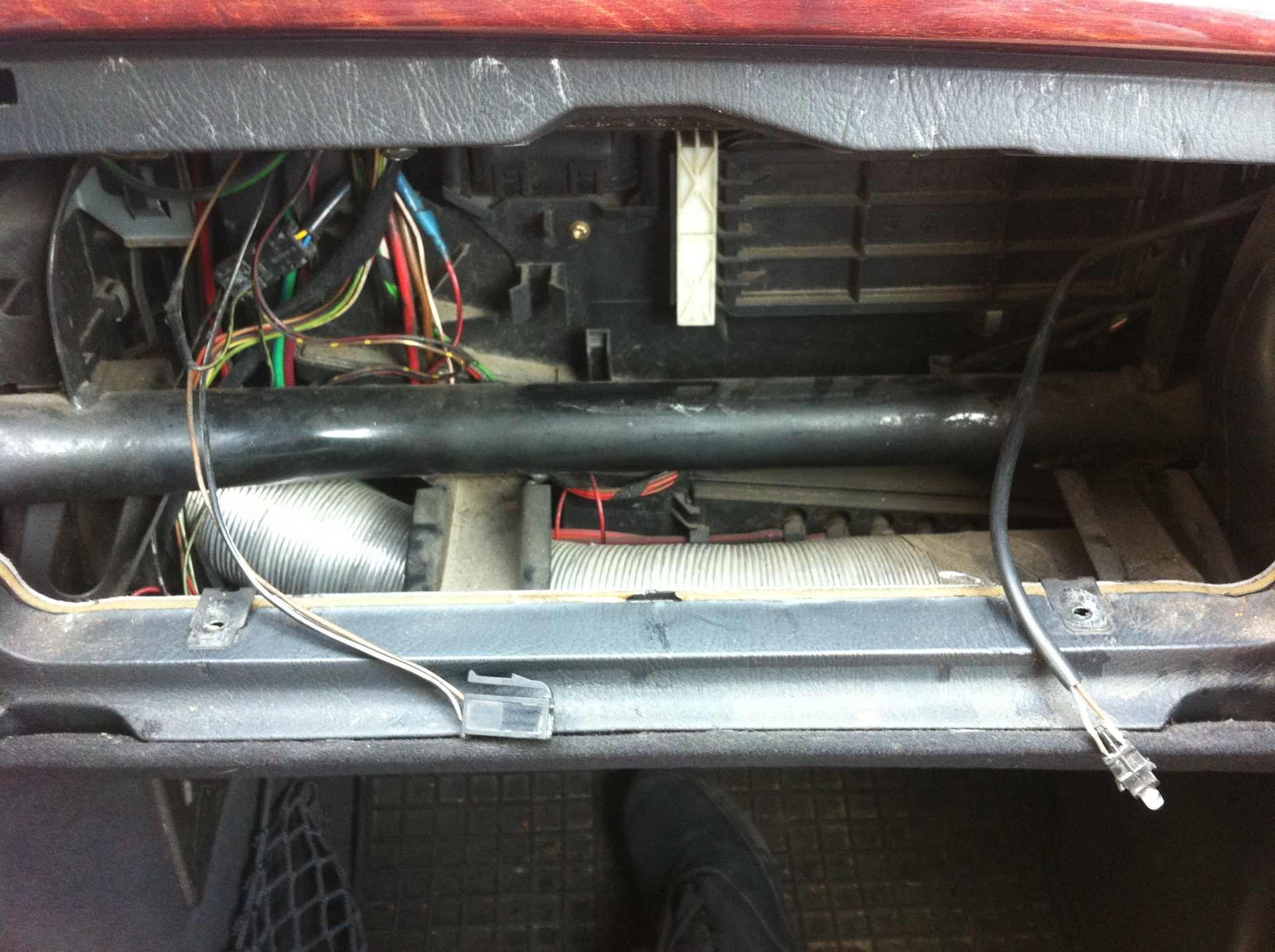

Доброго времени суток любители мерседесов!
Такая проблема, решил снять бардачок дабы поменять салонный фильтр наткнулся на такое: висят какие то два провода, на одном лампочка на другом штекер(фото приложил)! куда втыкать так и не нашел(((
подскажите плиз кто что знает!

#2 ОФФЛАЙН   ЗоМер
Отправлено 29 June 2012 - 21:10
Лампочка - подсветка бардачка. Штеккер - на концевик, который при открытии бардачка дает питание на лампочку бардачка.
Раньше так было. :redface: :-)
В самом бардачке дырки (прямоугольные отверстия :gigi: ) есть ?

#3 ОФФЛАЙН   паша2

бардачок освещается другой лампочкой которая вставлена в него, при открытом хорошо горит когда поставил обратно так же все горело провода просто оставил за бардачком!
что то другое.

Таксометр,видимо)) Что еще?))

Разъём, явно с какого то концевика.
Всегда стандартно: коричневый - масса, черный- продолжение массы после концевика.
Лампочка: стандартный патрон подсветки (пепельница, колесо воздуховода, колесо корректора фар ну и чтото дополнительно).

А если эту лампочку вынуть из патрона и включить зажигание на щитке приборов SRS не загориться?

чера тоже менял фильтр, разъем сто пудов с плафона подсветки бардачка, лампочка (как правильно тут заметили) подсветка колеса
а звук в плафоне, это вентилятор обдува датчика температуры, видать втулка подъизносилась
