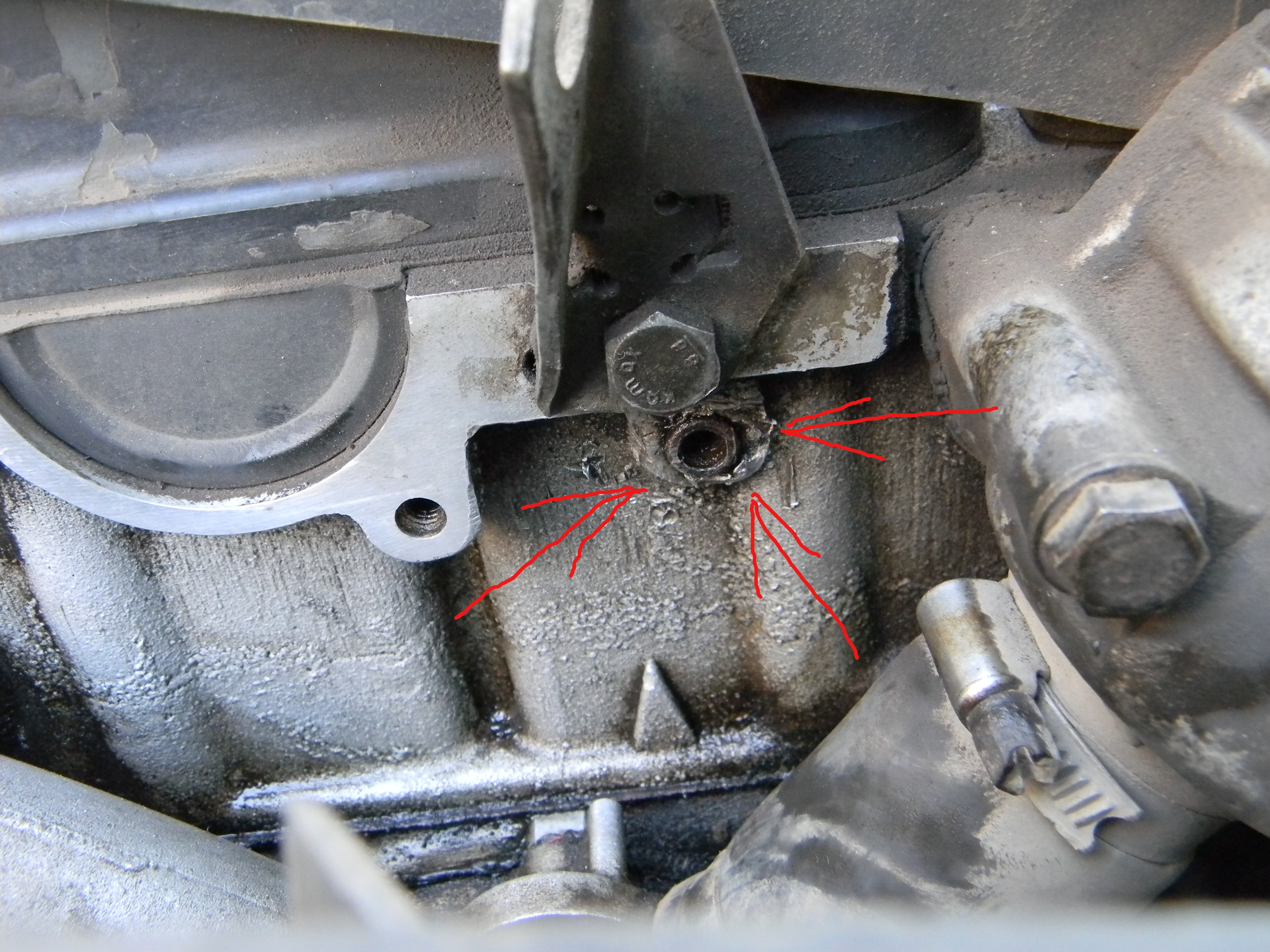

Вот вопрос такой на головке имеется отверствие и из него сочится масло . Не сильно, но сопливится. Что это для чего оно? DSCN3188.jpg

Вообще-то таких штучек две... Это палец башмака успокоителя цепи. Он своего рода - ось, на котором зафиксирован успокоитель, ниже есть еще один такой. Видимо от старости мокреет. Вся суть в том, что палец не вкручен в головку, а запресован. Можно обезжирить и проклеить эпоксидным клеем, чтобы не мокрел, до тех пор, пока не придется делать какой либо ремонт головки, так как он в этом случае демонтируется...
Пасиба)))) :applause:
вытащи, смаж герметиком, вопхни! только вытаскивай осторожно, может резьбу съесть внутри
Если убъет резьбу, то потом при ремонте только со сваркой вытаскивать... Вытаскивается специальным приспособлением (у меня оно есть, поэтому о возможных других способах не знаю), нужно слить антифриз и снять вентилятор с радиатором, но не надо лучше... Выташишь палец - может сместиться успокоитель, потом не попадешь в его пазы, изменится натяжка цепи, придется снимать клапанную крышку и т.д. все монтировать заново, перезаряжать натяжитель и т.д... Проше проклеить...

Вытаскивать можно по-разному. Можно вкрутить основательно болтик подлиннее и типа обратного молотка приспособу, мы так вытаскивали. Еще вариант - съемник, но это если резьба внутри втулки хорошая. Мы делали так: тот же болтик подлиннее, шайба и головка из набора. Болтик продевается в головку и через нее вкручивается, головка упирается в ГБЦ и получается съемник. На дизеле была ситуация, когда резьба оказалась плохой, делали специальный съемничек с утолщенной резьбой. Вытаскивать до конца не обязательно, можно на см 2-3, обезжирить и смазать герметиком, ну а дальше по инструкции подождать немного и забить втулку на место.
