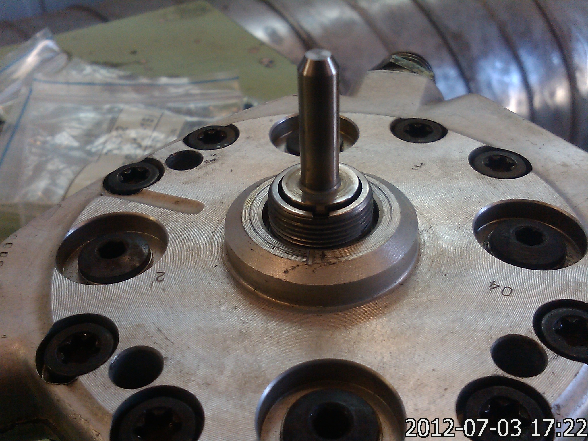

#7 ОФФЛАЙН   BorisVill

Отправлено 01 July 2012 - 15:51
Уважаемый PEREMAZ не подскажите еще по меткам на буксе и нижней части дозатора, на глаз кажется ,что каналы смещаются относительно отверстий
Извините, не совсем понял вопрос... Скиньте фото... если есть, или подробнее опишите.

#14 ОФФЛАЙН   BorisVill
BorisVill
  • Cообщений: 8
Отправлено 04 July 2012 - 00:44
фото меток,и еще метка внутри нижней части дозатора.Имея два дозатора эксперементирую с кольцами буксы,сегодня подобрал по размеру,завелся и доехал без проблем.Буду катать. :hitrost:
