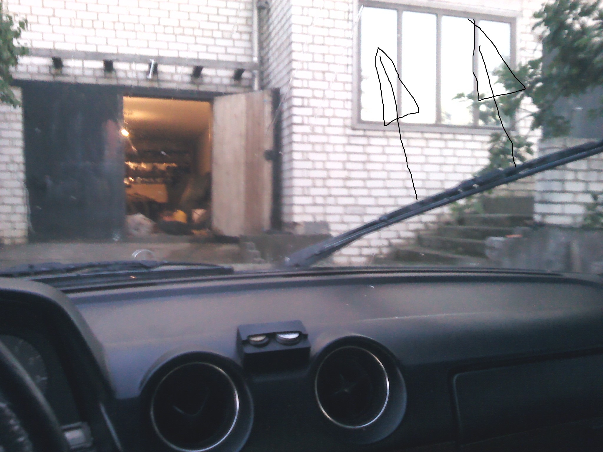

Собственно проблема такая:
С каждым движением щетка подымается все выше и выше.
Я так понимаю что надо снимать механизм и реемонтировать то что в нем ра)))лось!
Как его снять?

В самом низу поводка дворника заклепка (на фотке как белая точка). Еще ниже - пластиковая хреновина, закрывающая гайку
крепления поводка дворника. Подними эту пластиковую хреновину вверх, открути гайку, сними поводок.
Проверь, не слизаны ли шлицы на железяке, откуда снял поводок, и на самом поводке. Скорее всего - да.
Затяжка гайки от души (но без дури) решит проблему, но можно что-нибудь проложить между поводком и железякой, на которую поводок одевается (фольга).
Механизм - под полочкой перед лобовым стеклом. Если надо добраться - сымай поводки дворников, из моторного отсека вытаскивай фиксаторы клипс полочки (где загибается в моторный отсек), сымай полочку.
Но механизьма там - ломаться нечему :mrgreen: (щас бы так машинки делали).
Вот смазать там точно не помешает.
Я включал дворник на постоянку, и капал моторным маслом на все сочленения железяк. Потом нанес на все сочленения густую смазку.
Да ! Ни в коем случае не суй туда пальцы (при работающем механизме) - я сунул отвертку (чтобы нанести густую смазку), и не успел вытащить (место смазки открывалось только при поднятых дворниках) - отвертку зажало и погнуло в нескольких местах.
Механизьму - хоть бы хны. :gigi:
