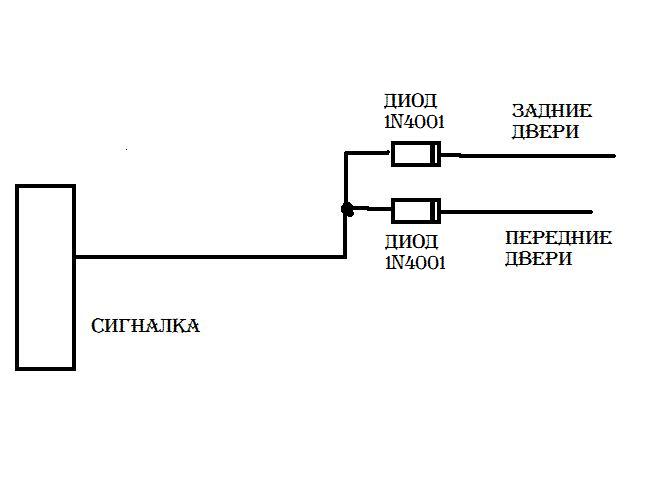

В общем вопрос такой , ставлю сигнализацию SHERIFF ZX-1090 ! Столкнулся с небольшой так сказать проблемкой при подключении концевиков(триггеров,выключателей)дверей, в машине схема поделена на две части на заднюю и переднюю , и освещение разное перед салона и зад , а провод с сигнализации на концевики всего один , если перемкнуть передние с задними концевиками то при открытии передней двери будет зажигаться свет везде, так как минус будет проходить через мою перемычку ! Если подключить только передние то система будет охранять только две двери ! Так как сделать так чтоб и свет горел как надо и система охраняла все двери??? У кого стоит сигнализация не обращали ли вы на это внимание ? Охраняются ли у вас обе двери ? И горит ли свет по отдельно при открытии ?

 Все просто как божий день.
Что так и делают спецы ?

Как же я не догадался то , диод же полупроводник ! ))
Точнее проводник в одну сторону.
Почему же. Некоторые соединяют провода на передний и задний свет, и потом с пеной у рта рассказивают, что по другому не сделать)
