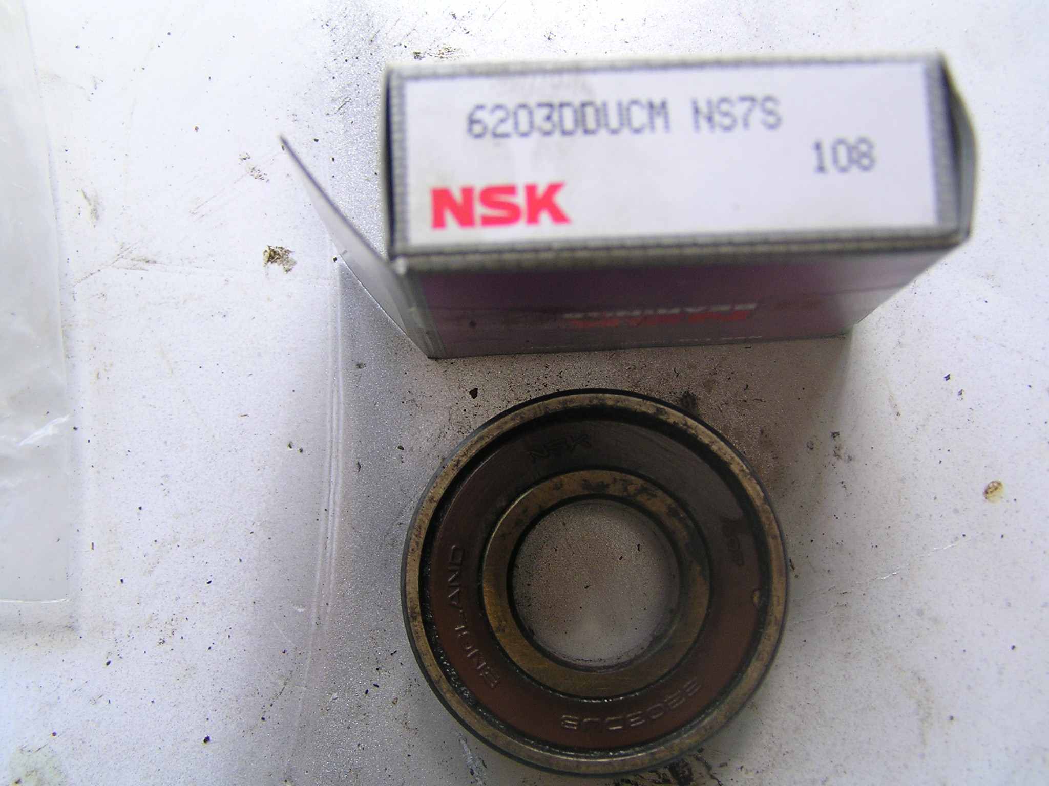

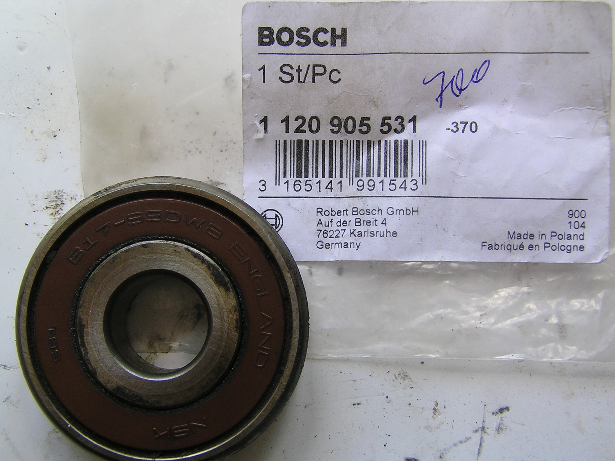

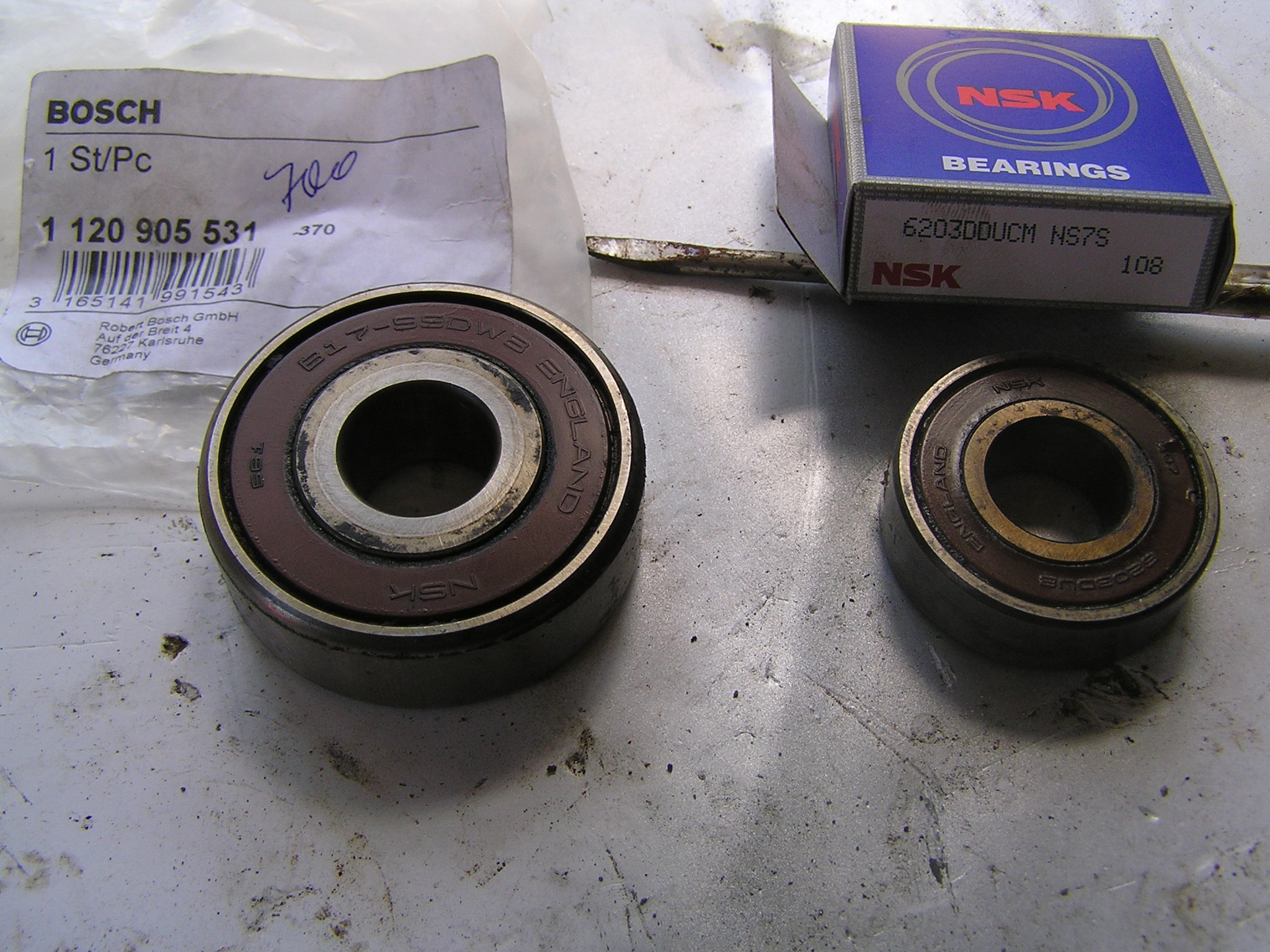

Всё. Получилось поменять. Гена Бош 45-90 А как оказалось при внимательном изучении маркировки :biggrin: .
Передняя упорная шайба стоит с небольшим натягом и легко пошла вместе с подшипником.
Самое сложное оказалось найти передний подшипник. Задний стандарт 203.
Вот фото старых и упаковка от новых. Может кому пригодится в подборе.

Отправлено 02 July 2012 - 12:16
мне при заказе подшипников от Бош в таких же пакетиках пришли NSK
