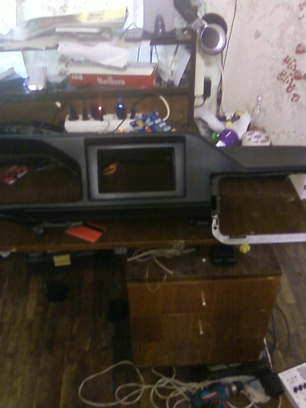

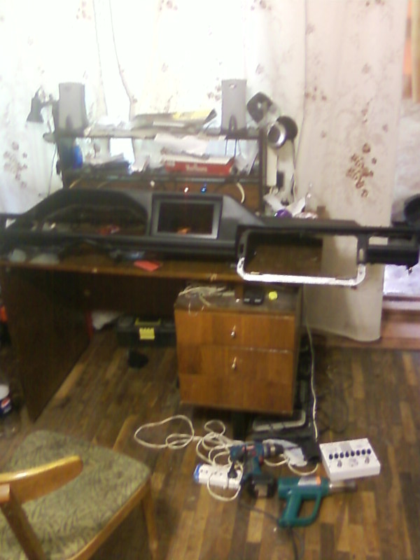

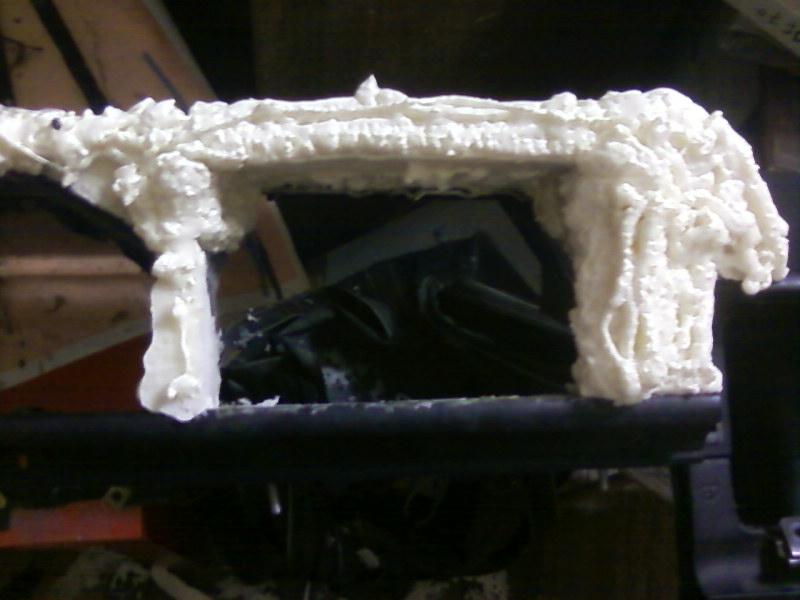

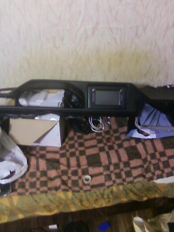

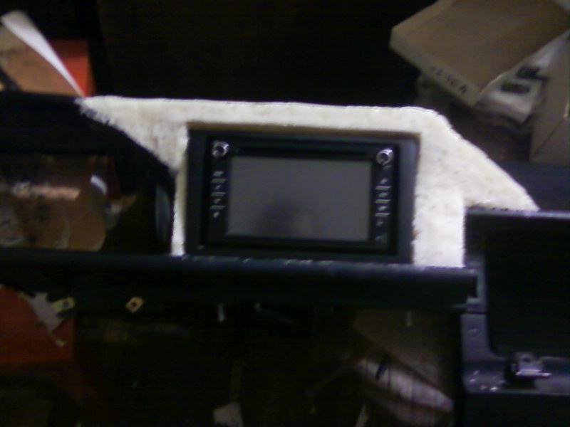

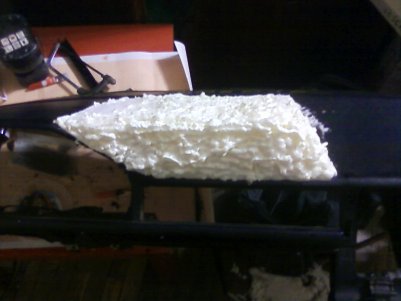

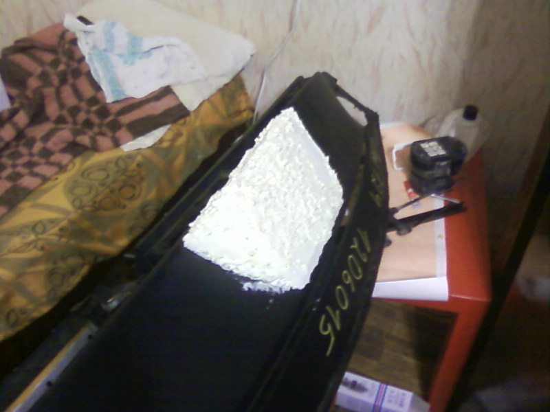

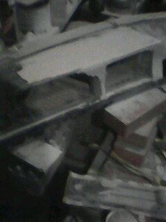

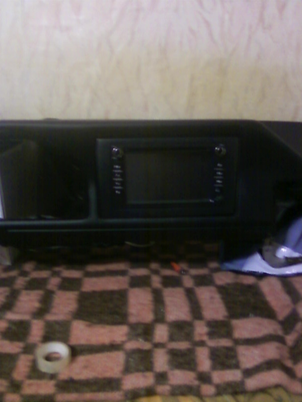

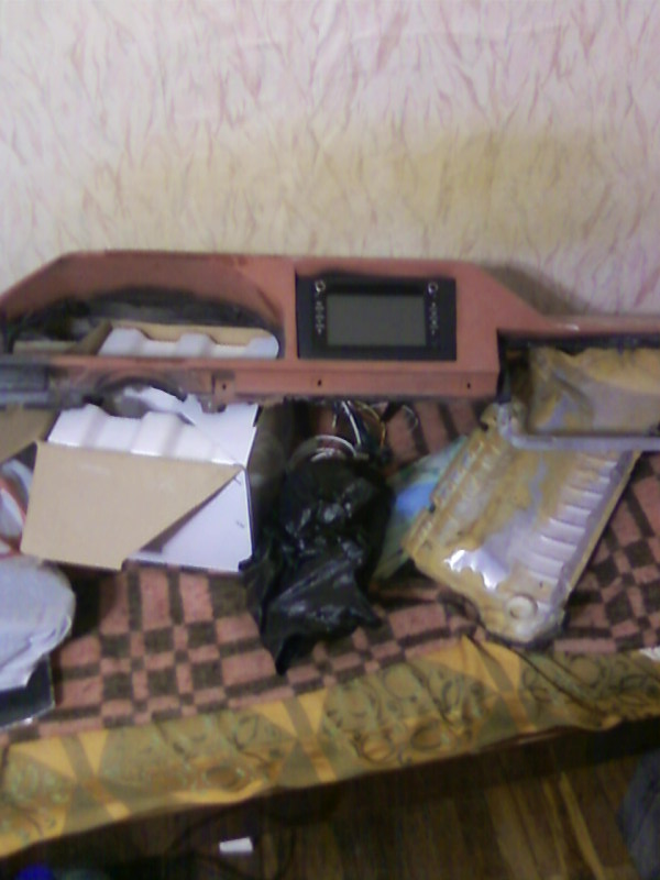

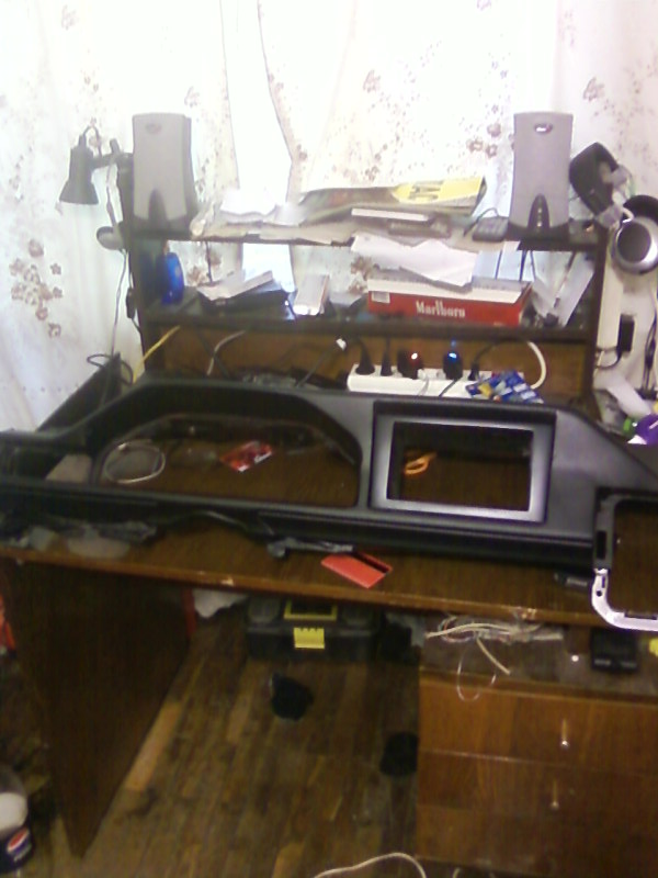

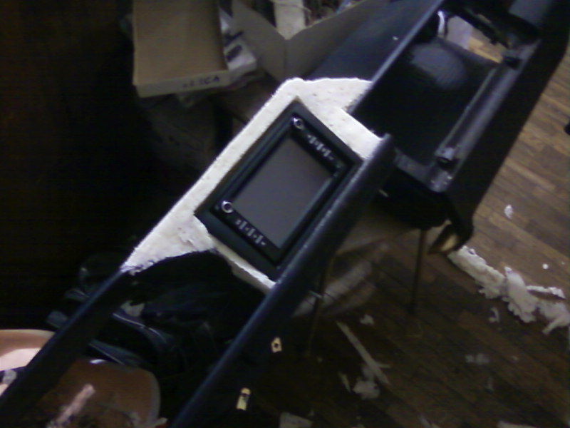

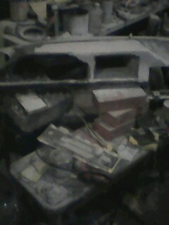

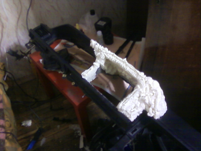

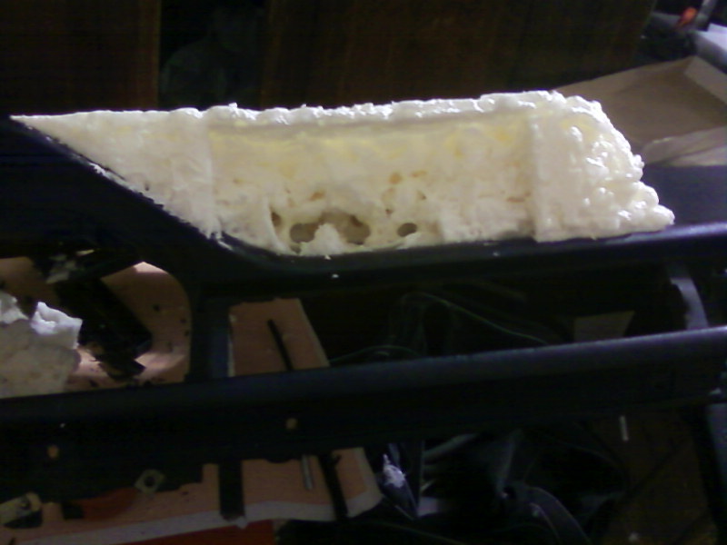

Так как админы на почту не отвечают,решил просто создать тему. И так Всем Мерсоводам привет. решил поделиться собственным опытом(опыт перенял у sergeyhaker,но пошел немного другим путем,в плане переходной рамки) переделки торпеды под 2 din магнитолу с gps. Собственно купил б/у торпеду в евроавто-1500р,купил монтажную пену для пистолета,стеклоткань с полеэфирной смолой+ эпоксидную смолу(для подготовки в домашних условиях,так как полеэфирная очень вонючаяя) задул место где будет магнитола пеной, и стал подрезать чтоб культурно смотрелось) потом пропилил перегородку и сделал салазки из фанеры 10 мм. так как в комплекте с майфуном их не было. закрепил салазки саморезами к торпеде. и начал клеить стеклоткань. поклеил 2 слоя эпоксидкой,потом для жесткости и прочности поверх 2 слоев стеклоткани наложил пластик и через него протянул все саморезами к салазкам. Дальше перебрался в гараж к родственнику. мороз был 20-25 градусов ниже ноля, и это тормозило весь процесс-но нормальные герои всегда идут в обход))) топили печки и нагревали гараж до +18,так что смола очень быстро сохла. поклеил еще 3 а кое где и 4 слоя стеклоткани. потом начал шпаклевать шпаклевкой по пластику. после всех манипуляций со шпаклевкой и наждачкой топеда была доведена до ума и загрунтована.после привезена домой и намыта с мылом. потом обезжирена(спиртом) и начался гемморой с обклейкой самой торпеды. пробовал обклеить кожзамом но был очень плачевный результат. поэтому задумался чем клеить. выбор пал на черный матовый винил с отверстиями для выхода воздуха.(под карбон клеить не стал так как смотриться очень дешего. а под кожу змеи-очень дорогая пленка) 500р п/м купил 4 метра,пригодиться салон обклеивать. клеил первый раз в жизни и испортил 2 метра почти сразу-прожег феном. весь процесс поклейки занял часа 4-5(фен-быстро перегревался и приходилось ждать когда остынет.) вот собственно и все. Извиняюсь за качество фоток-фоткал на телефон. как поставлю на мерина добавлю фотки. сильно не пинайте)) P.S Рамку для магнитолы подбирал в на рынке в питере на ушинского и дорабатывал с помощью шпаклевки по пластику и черной краски в баллончике. 1.jpg 2.jpg 3.jpg 4.jpg 5.jpg 6.jpg 7.jpg 8.jpg 9.jpg 10.jpg 11.jpg 12.jpg 13.jpg 14.jpg 15.jpg вообщем жду критики и предложений чем обтянуть топеду, или кто не дорого делает перетяжку в Питере.

да еще и ниче так получилось, конечно немного сомнительно как это впишется в интерьер машины...увидеть бы фото в салоне!

воздуховодов теперь нет а онине такие лишние...
в стиль вписывается очень сомнительно хотя по фоткам более менее аккуратно
гораздо интереснее мафон смотрится на штатном месте, видел пепелку удаляют для этого
