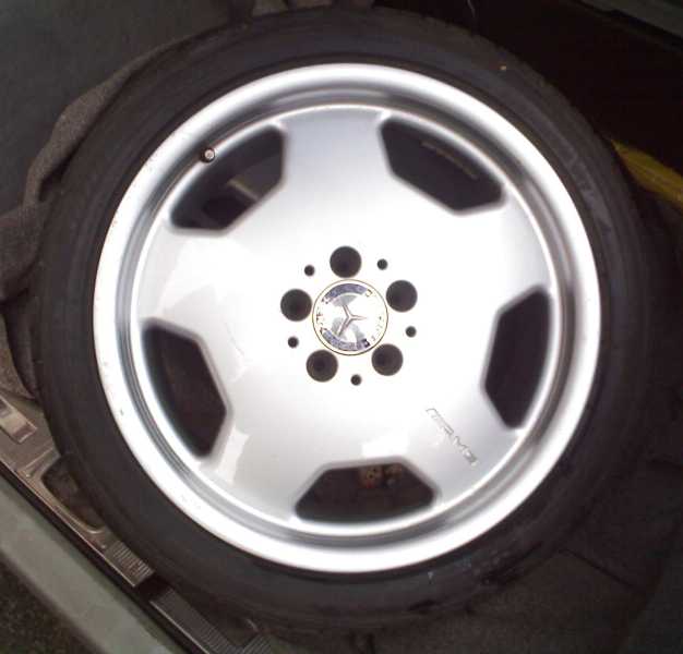

я думаю что наверно проще будет у кого-нибудь попросить колеса да и попробовать...
Передние колеса плотно садятся на ступицу, или болтаются на ней ? Что за диски, оригинал ? А еще на весу нужно затягивать колеса, хотя если ступица не центрирует диск, то это не поможет....
Вот еще про вибрацию тема: http://www.oldmerin....showtopic=89312
диски оригинал амжо, примерно вот такие
