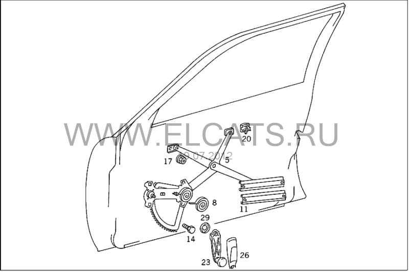

давайте..колитесь..что за такая деталька.. :))
а то -тоже,когда приоткрываешь окно дребезжит..
№20-она??

Отправлено 02 August 2012 - 00:09
приехала ко мне эта деталька..
и куда и как её крепить??
фотки нет не у кого,где она должна быть??

о при установке этой детальки будет сказано много поэтических слов))))
одна её часть вставляется в нижнею алюминевую планку стекла, вторая в вертикальную направляющею внутри двери
чтоб поставить надо сначала отцепить стеклоподъёмник от стекла

а фотки никакой нету?
а то сегодня как раз сдох левый стеклоподъёмник...ну и 4 часа так и не понял-куда и какой стороной эту деталь вставлять..
я так понимаю-вертикальная "штука" в двери справа..рядом с замком..

а я так и не понял..как эту штуку одеть..:((
стекло из нижней алюминиевой планки вынимать??
дайте картинок..или хоть на пальцах покажите..
