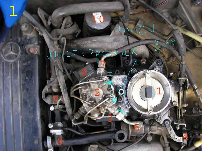

"Со стороны плоскости к дозатору стоит винт – заглушка. Откручиваем и под ним находится регулировочный винт (обычно под шестигранник 2 мм). При вращении против часовой – топливо уменьшаем, по часовой – увеличиваем. 0,5 оборота обычно равняется изменению подачи на 25-35 мл./канал/минута.
в) Проводим подбор величины налива до требуемого значения."
походу проблема в этом...я ее крутил вертел...не думал что она на что то влияет. прийду домой - первым делом ее проверю

Открой ссылку и смотри на фото что именно крутил? Воспользовался шестигранником 2мм или 3мм. Если 3мм видимо крутил СО, может я не правильно понял. :redface:
http://www.oldmerin....?showtopic=1140

что то я напутал....короче помню что видел где то винтик, а начал крутить и не нашел....даже дозатор снял а его все нет....но в результате снятия установки дозатора....обороты упали....причем упали до того что машина заводится и моментально глохнет....короче руки-крюки
З.Ы. винт СО я знаю где, я не его имел ввиду....

крути здесь по пол оборота ,чуть крутанул и надо прогазовать сек 3-5 до 3000 об.мин
дальше смотрим на холостой ход если не устраивает крутим дальше ,газуем смотрим и т.д.
